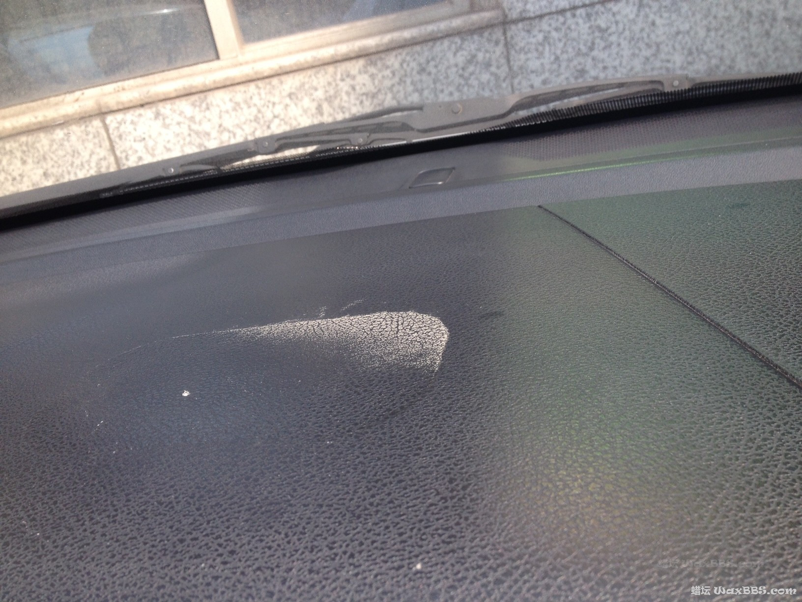

这个是锋范的中控,我觉得用卡普绿萍柏油去胶喷液喷海绵上,结果一擦拭,就黑漆直接掉了,看来以后局部实验是必须的。如果塑料中控去胶如果APC清理不下去,有没有更好的办法。昨天给别人清理中控是软性材质的中控直接海绵+卡普柏油去胶,然后细节刷子+1:10APC,非常干净没有任何痕迹,结果今天就这样悲剧了,感觉黑色塑料硬中控都是后期喷漆上去了,看来如果恢复只能补漆了。不过怕补漆效果不理想,明神有好的办法么?我回来尝试一下。

哈哈 柏油产品禁用内饰吧 我也吃过亏~ 直接白了 当时就懵了

{:71:}柏油竟然用在内饰。。。像这种搪塑,不是上面漆掉色了,而是直接被溶解了。个人理解整车柏油清洁剂只适合用于漆面,而且还得万分小心别流到密封胶条,不然密封胶条就是一个个小孔了(被溶解)

搪塑我用海绵+卡普柏油清洁剂,然后用APC,最后用水洗掉,没有任何痕迹。
我昨天去锋范论坛看了,就算不用清洁剂,平常使用都会掉漆。
