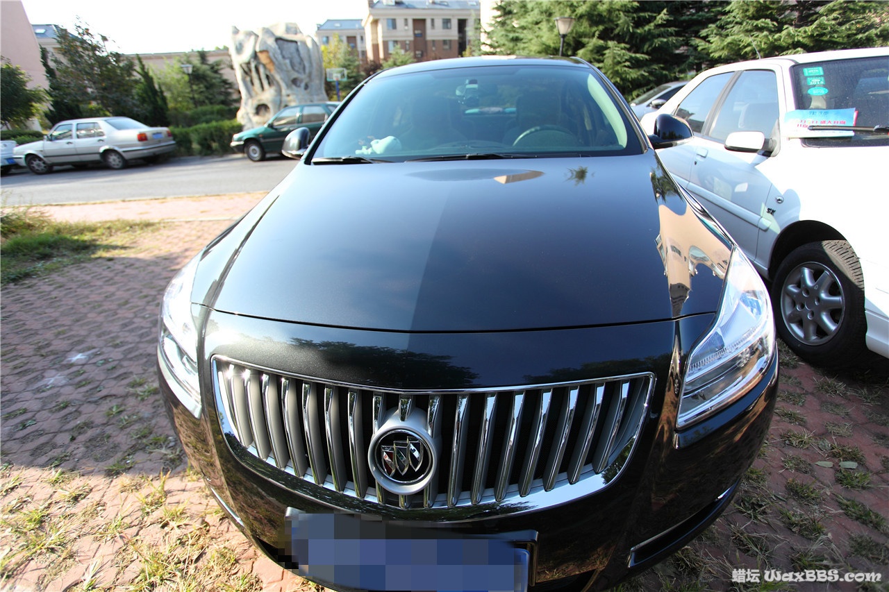

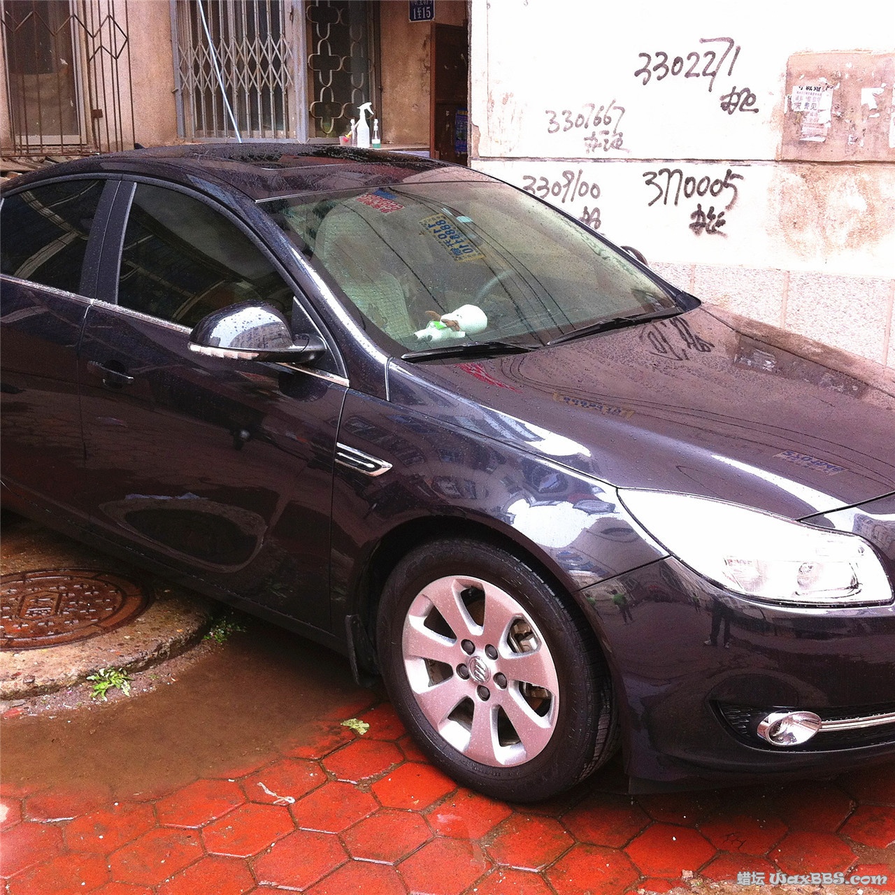

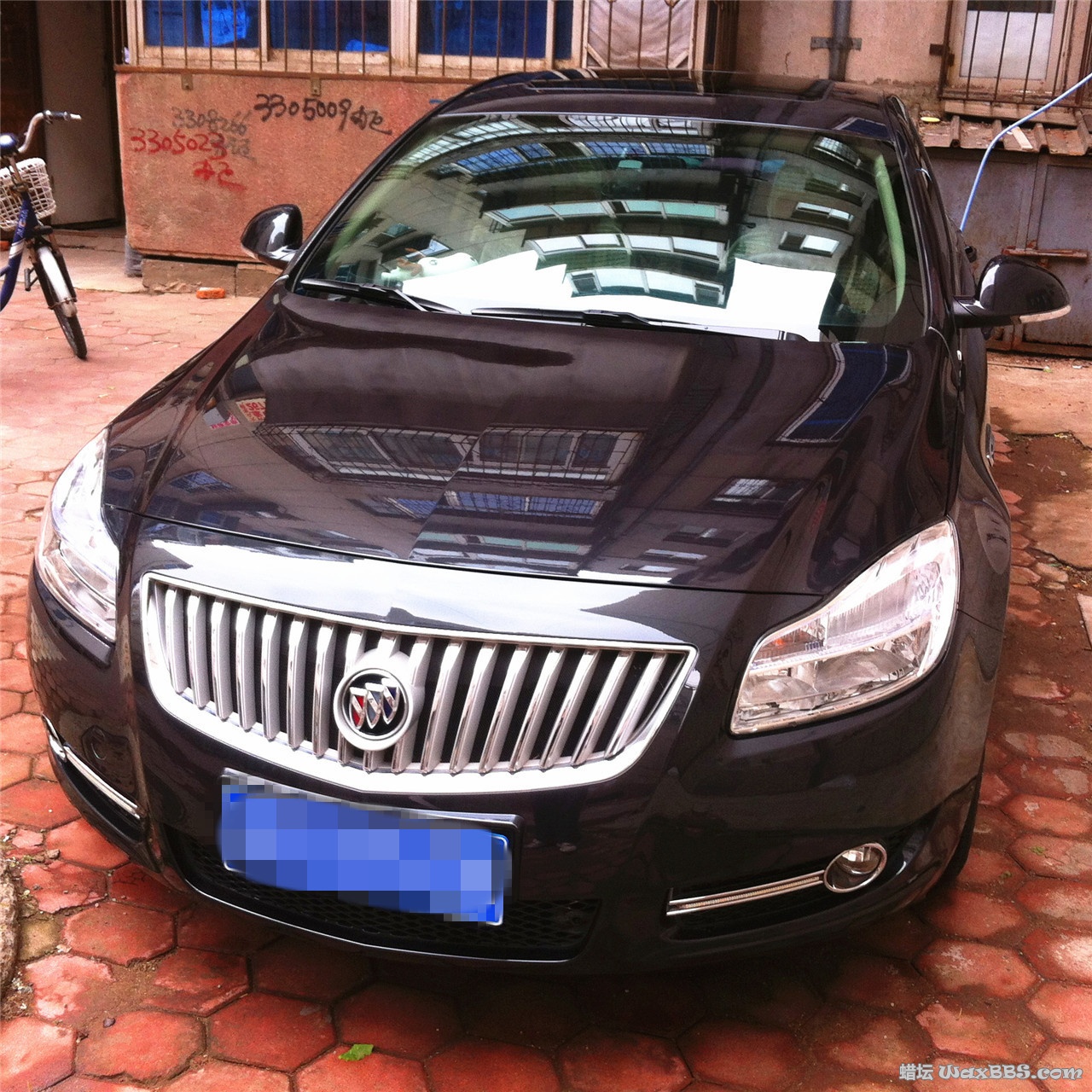

[font=宋体]先说说车况, 我是2013年初买的君威,颜色接近黑色, 本人自认为属于爱车之人, 算是有一点点小洁癖。 经常把车内外收拾的很整洁。[/font]

[/font][font=宋体]回到老家正好把车停在楼下背阴处, 开始这次施工:
全程IP4手持,照片效果勉强可以, 各位见谅。[/font][font=微软雅黑]

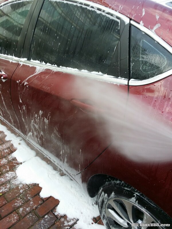

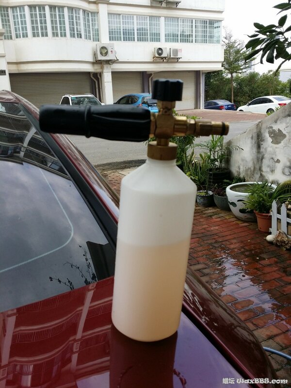

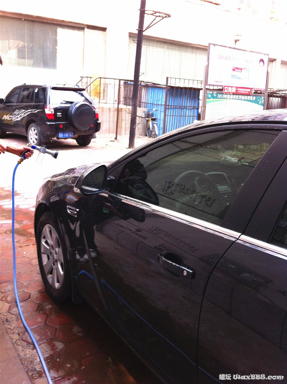

1.低压冲洗

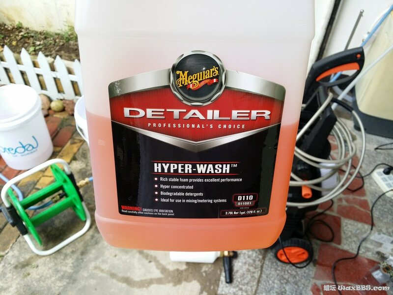

2.美光金装预洗,冲洗

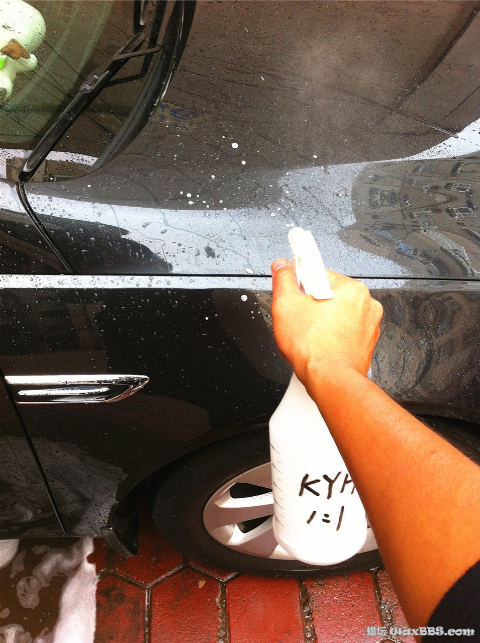

[font=微软雅黑]4.除铁粉,除柏油[/font]

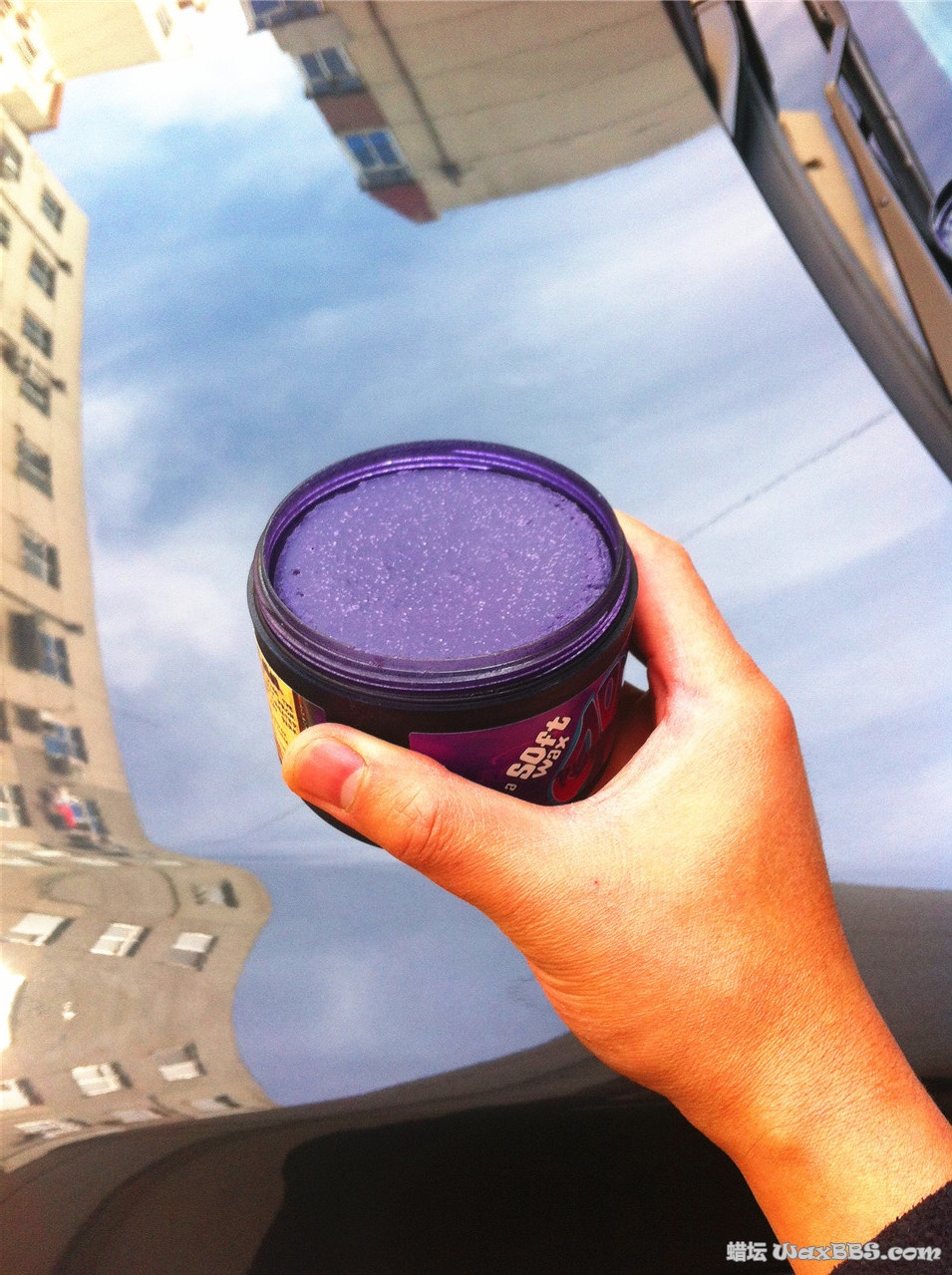

10.[/font][font=微软雅黑]Dodo 紫色迷雾 [/font][font=微软雅黑]上蜡下蜡[/font]

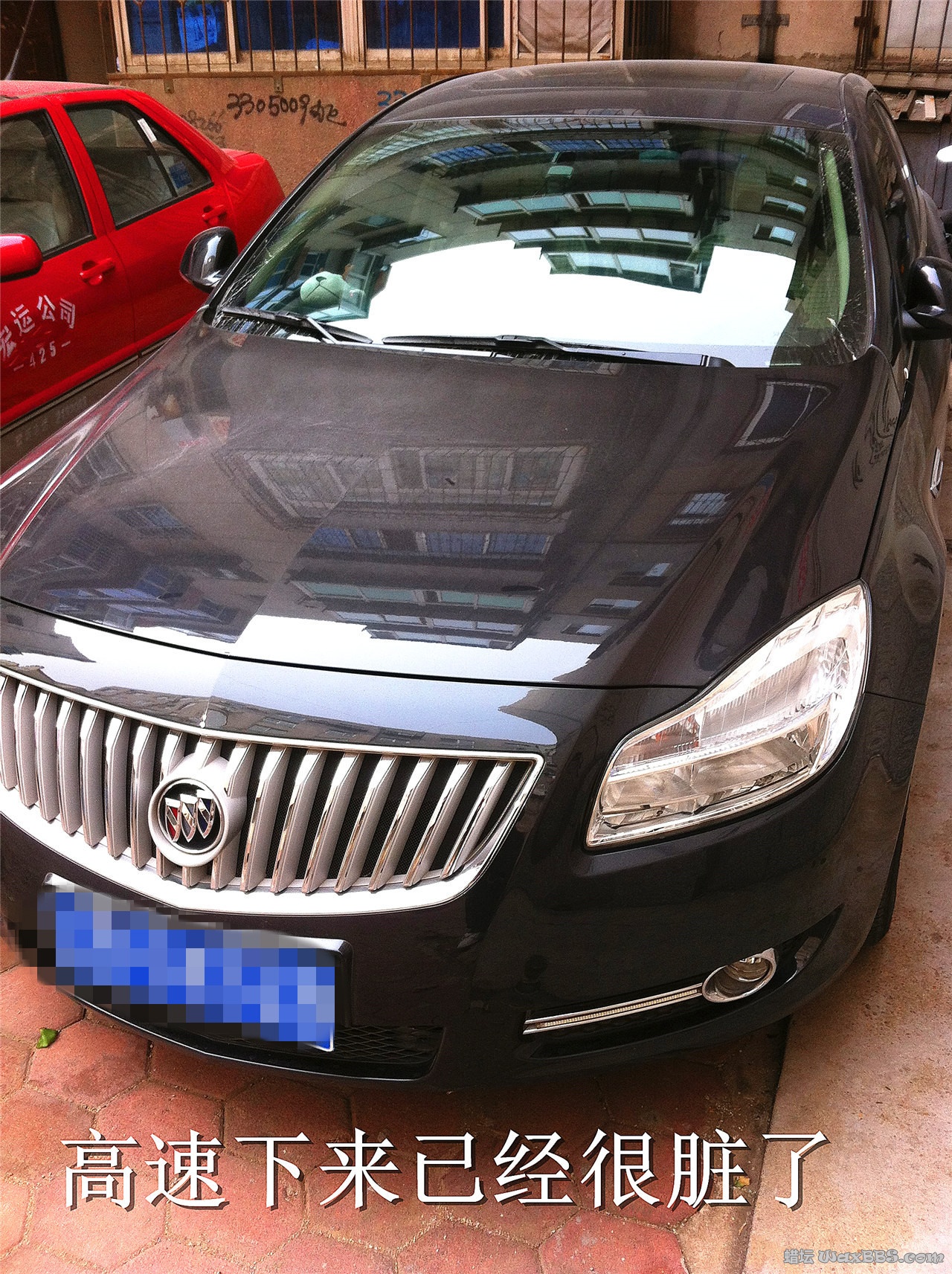

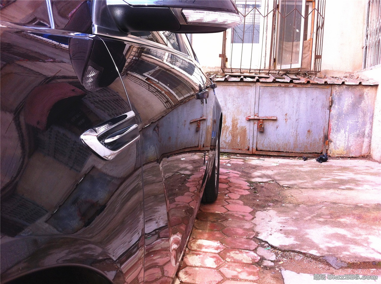

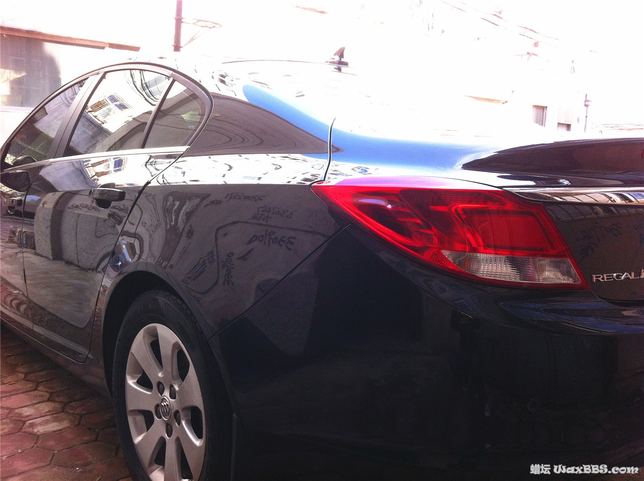

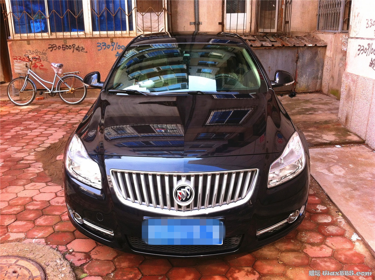

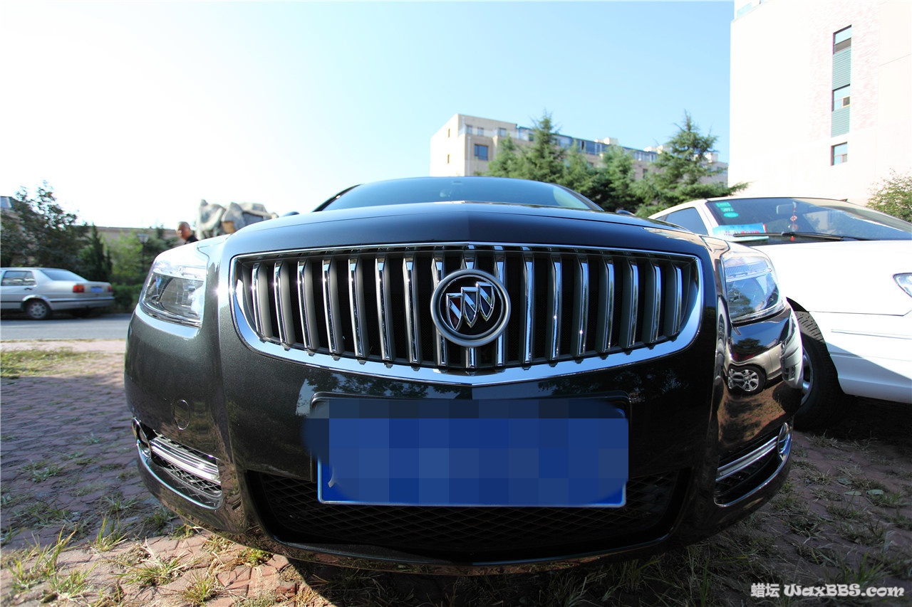

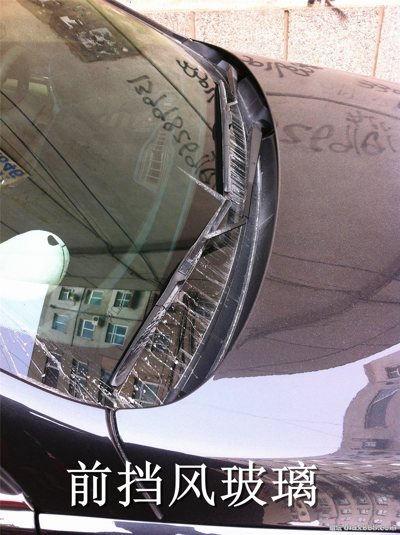

[font=微软雅黑]施工前简单描述一下, 当天刚刚跑完高速, 车上已经很脏, 不知道上面落的一层白色的灰尘是什么。[/font]

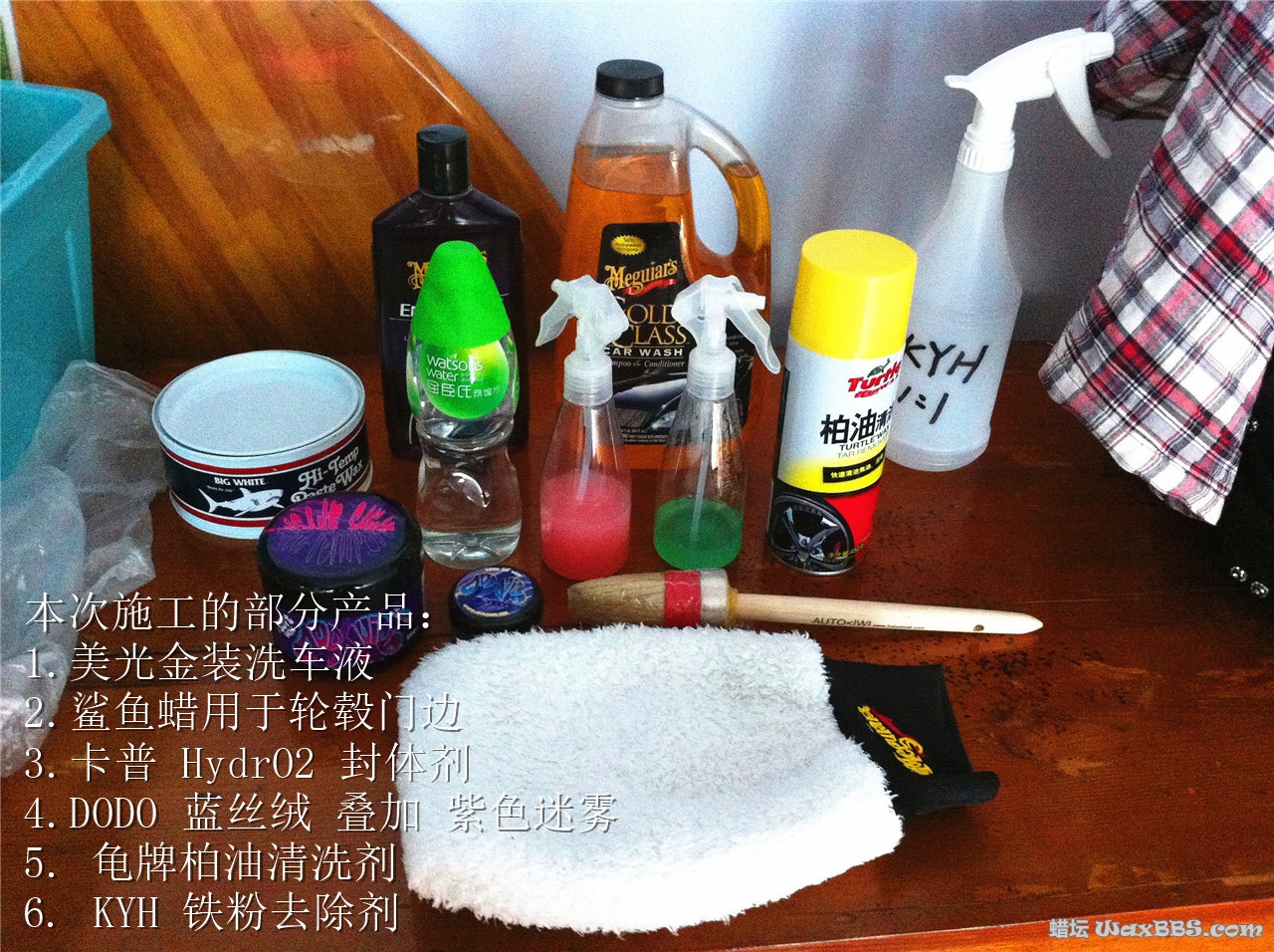

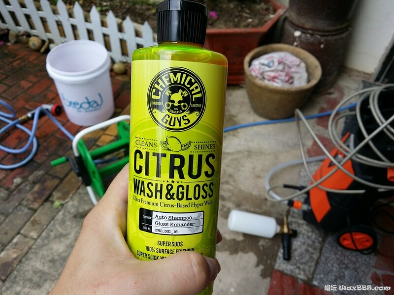

介绍一下本次施工的主要产品:

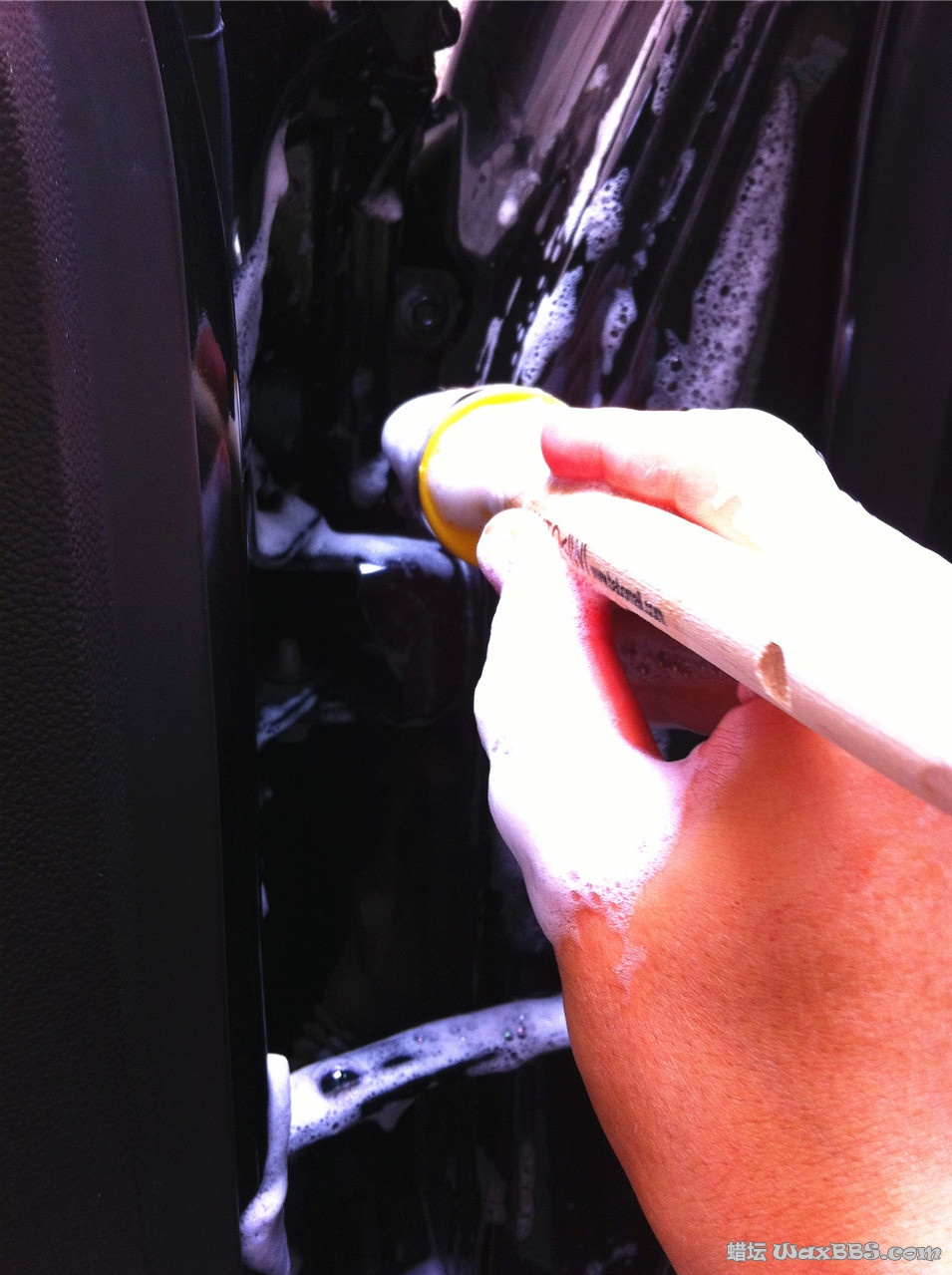

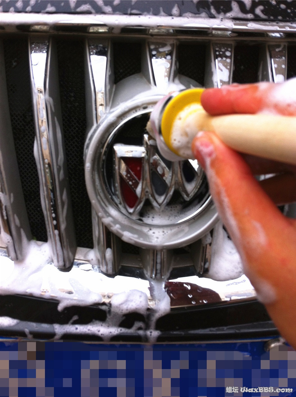

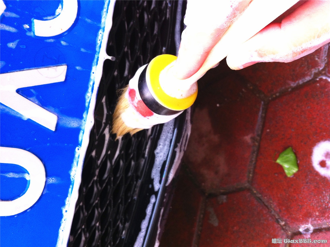

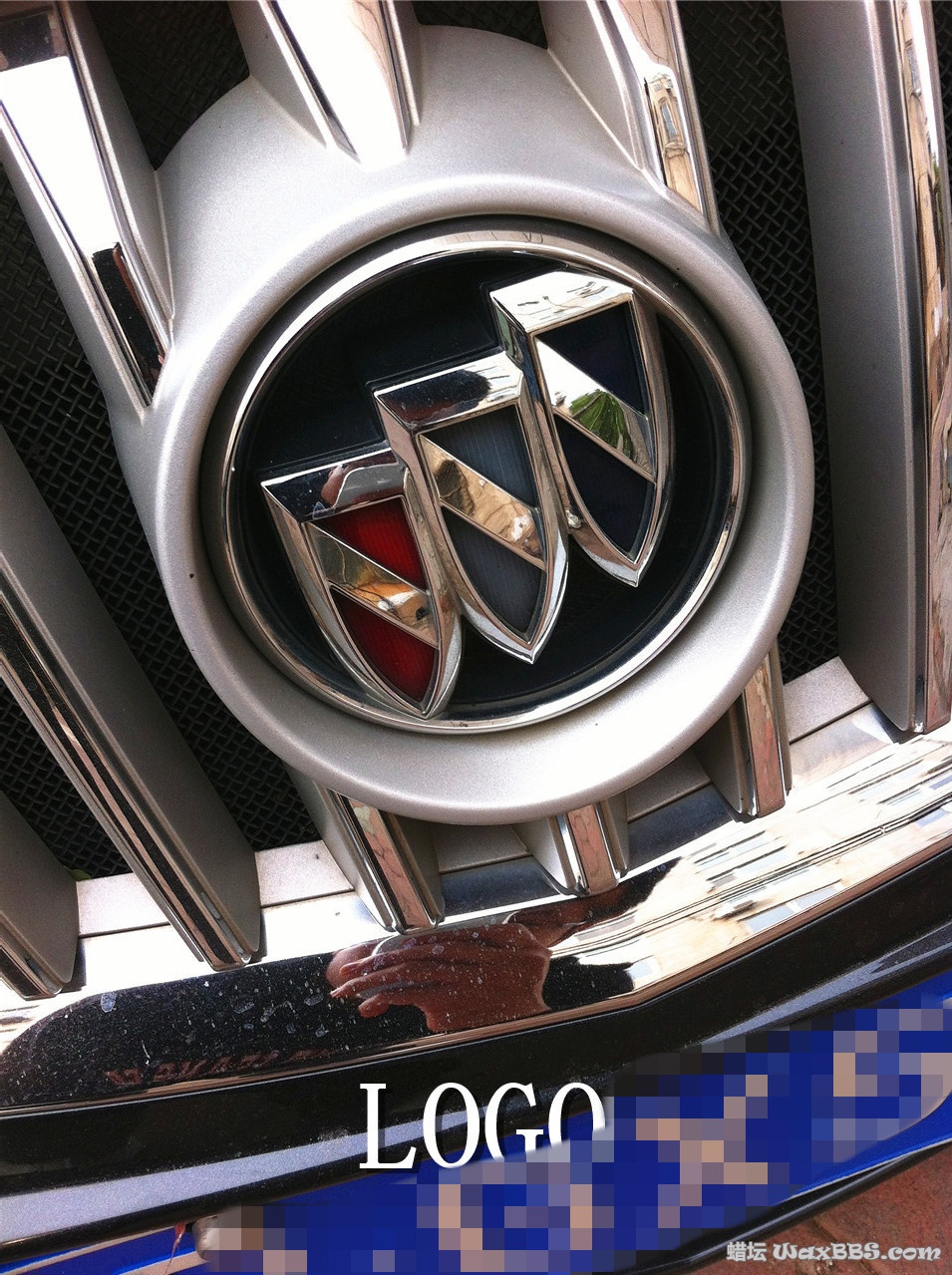

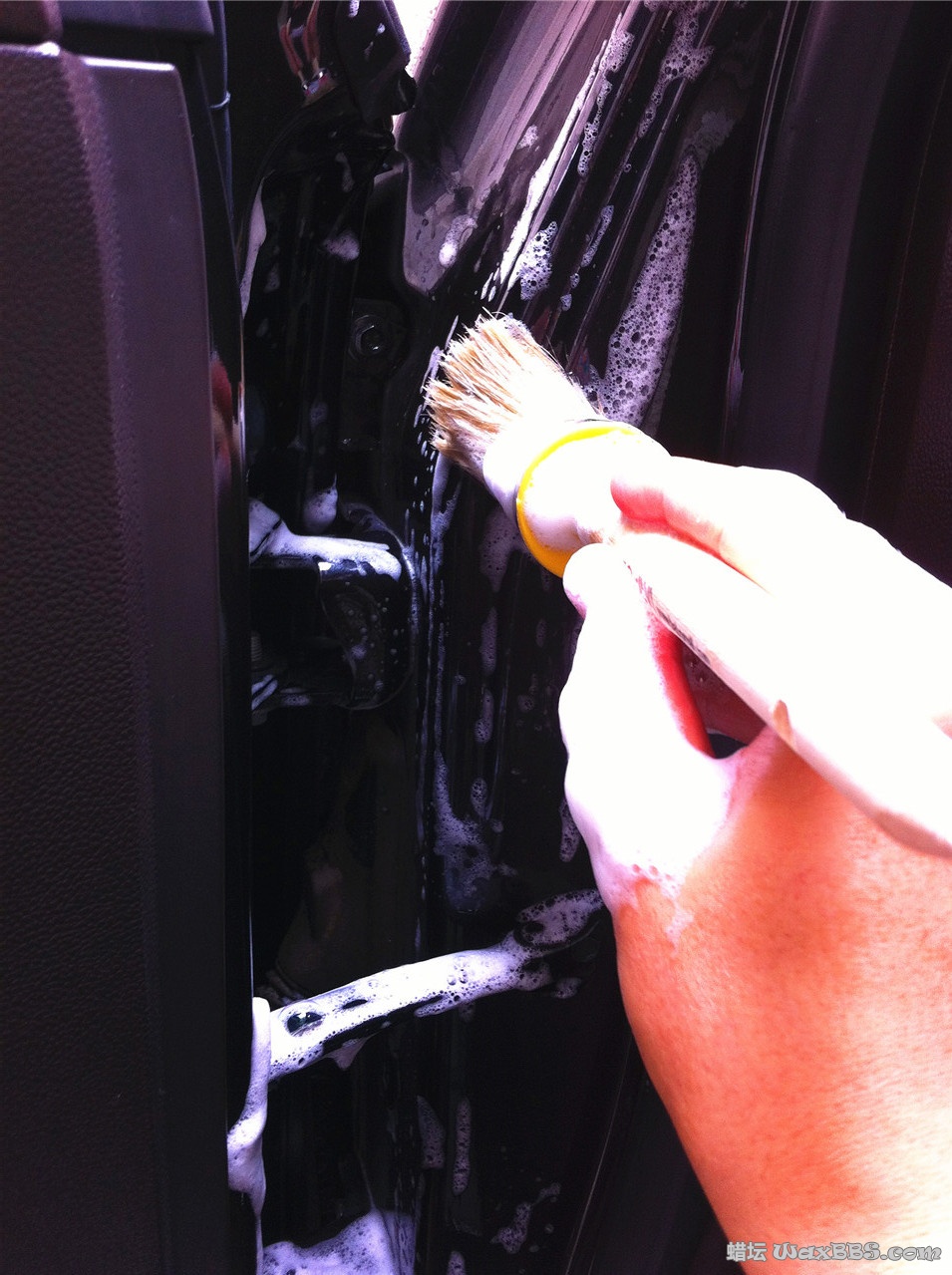

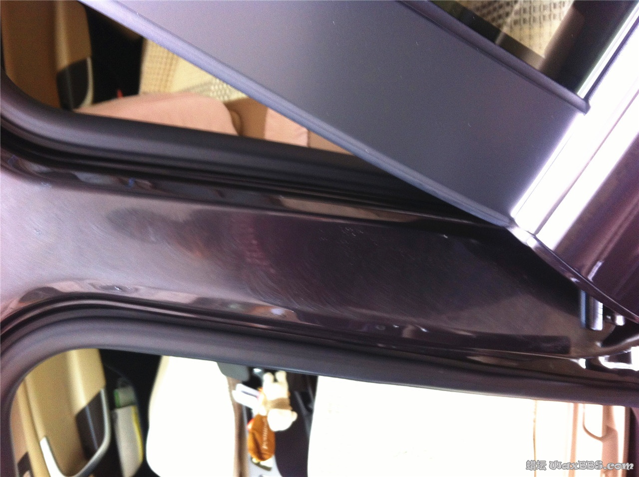

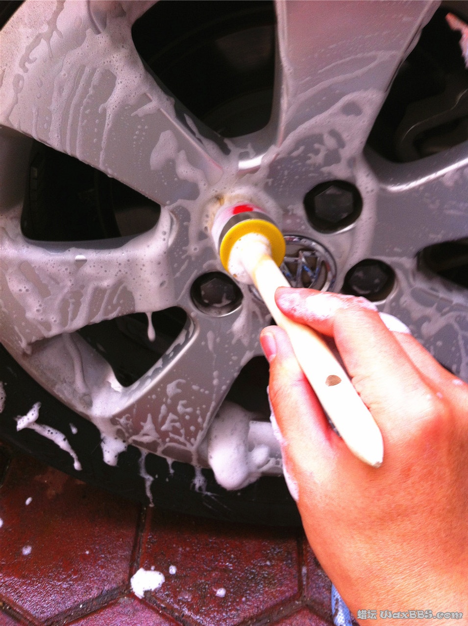

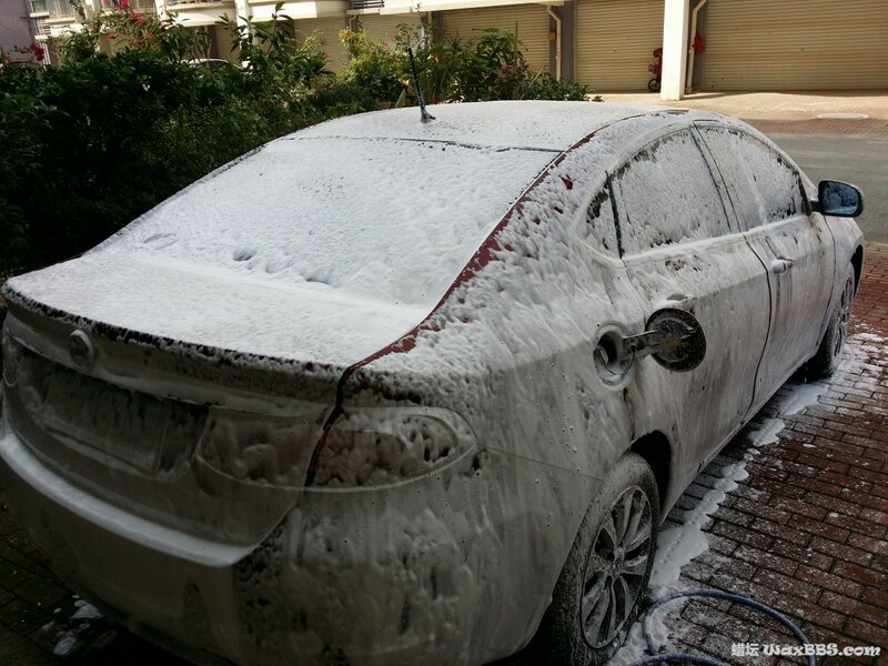

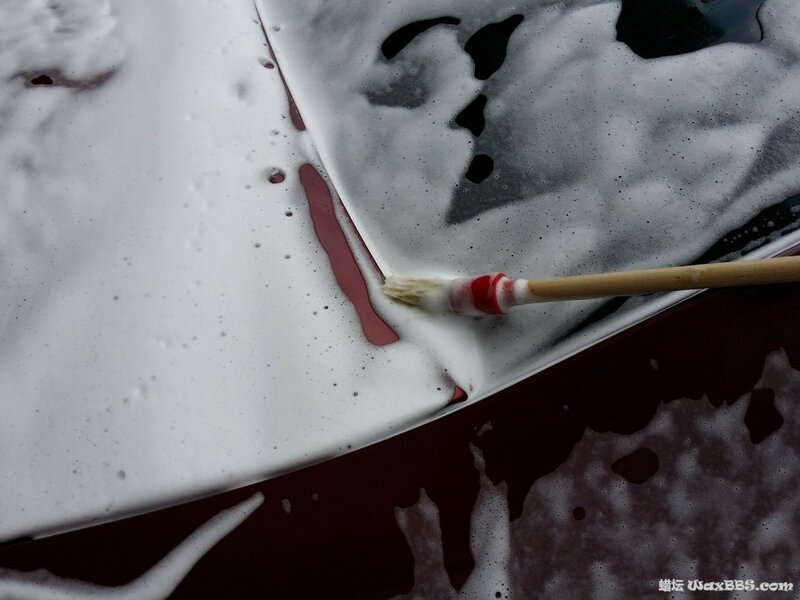

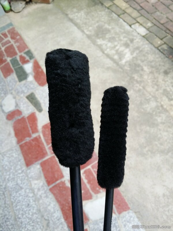

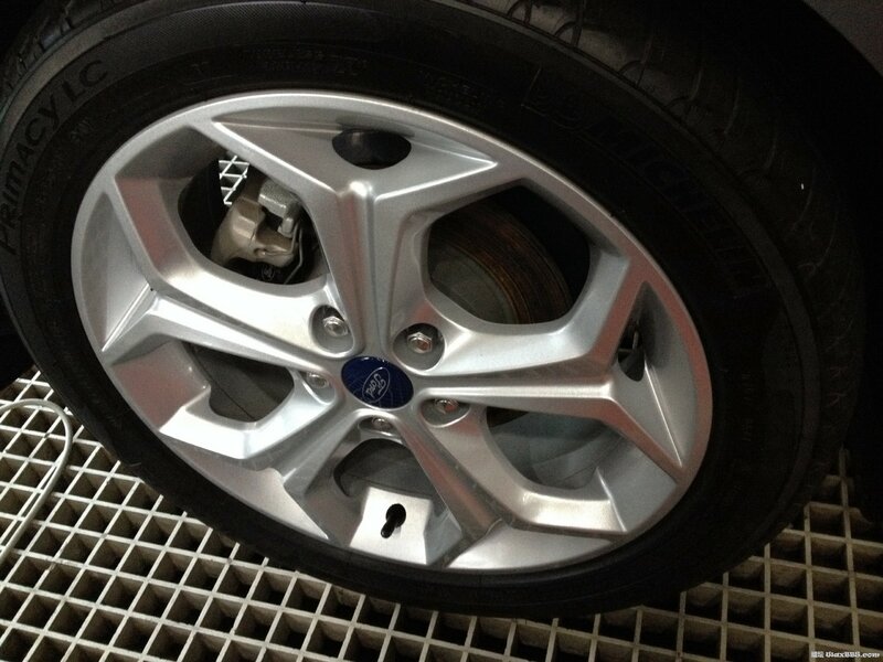

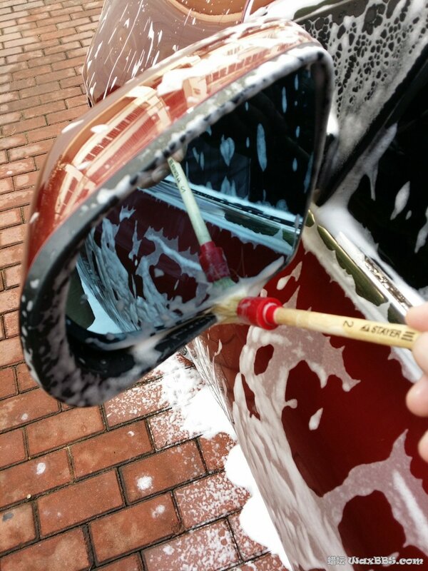

开始, 美光金装预洗, 细毛刷清洗 轮毂,中网,门缝,等

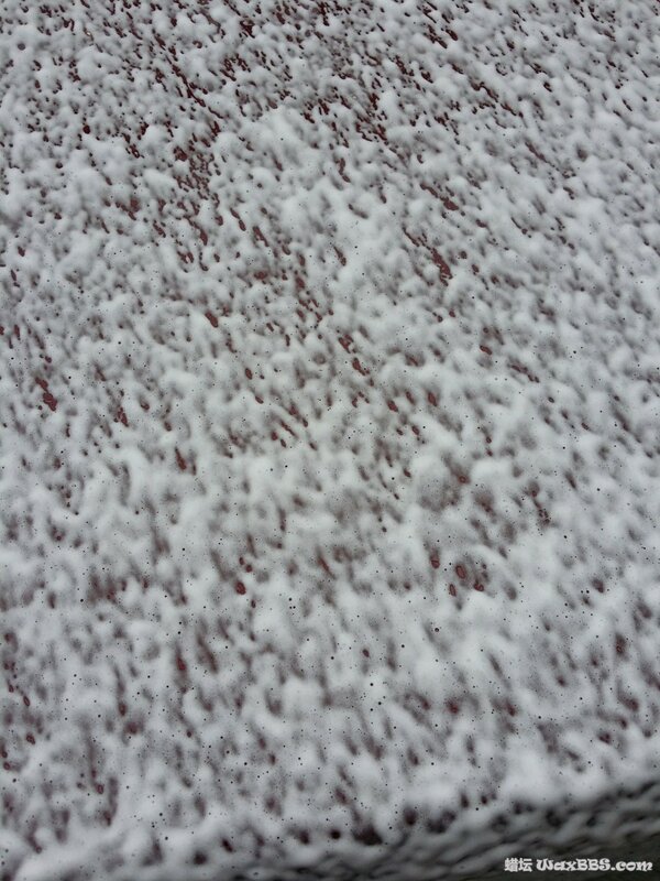

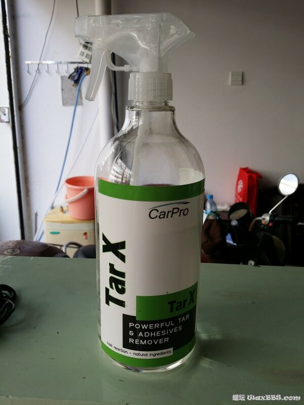

除铁粉, 除柏油
等待反应, 由于距离上次洗车时间间隔半月, 加之黑车铁粉效果不是很明显。

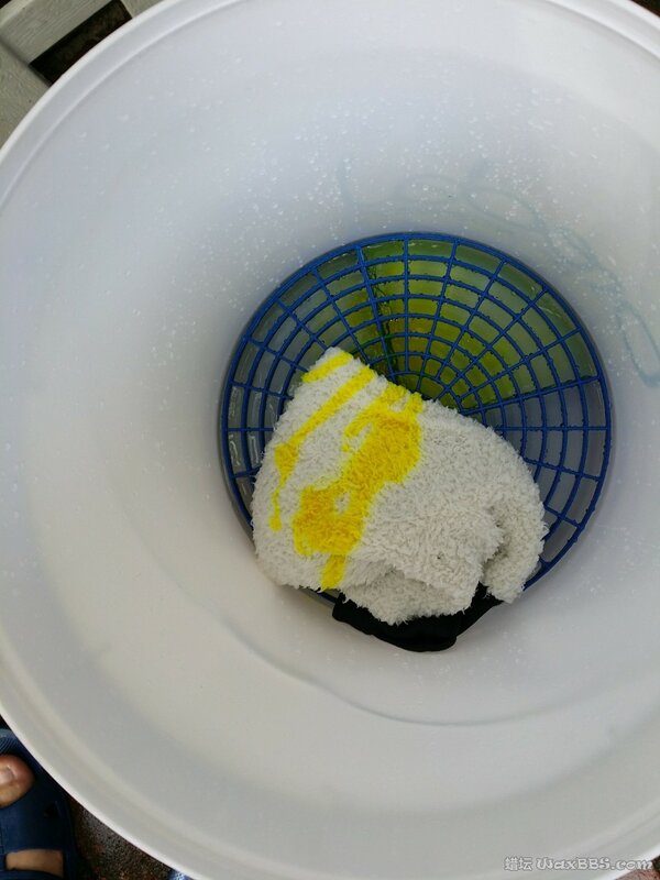

两桶水清洗

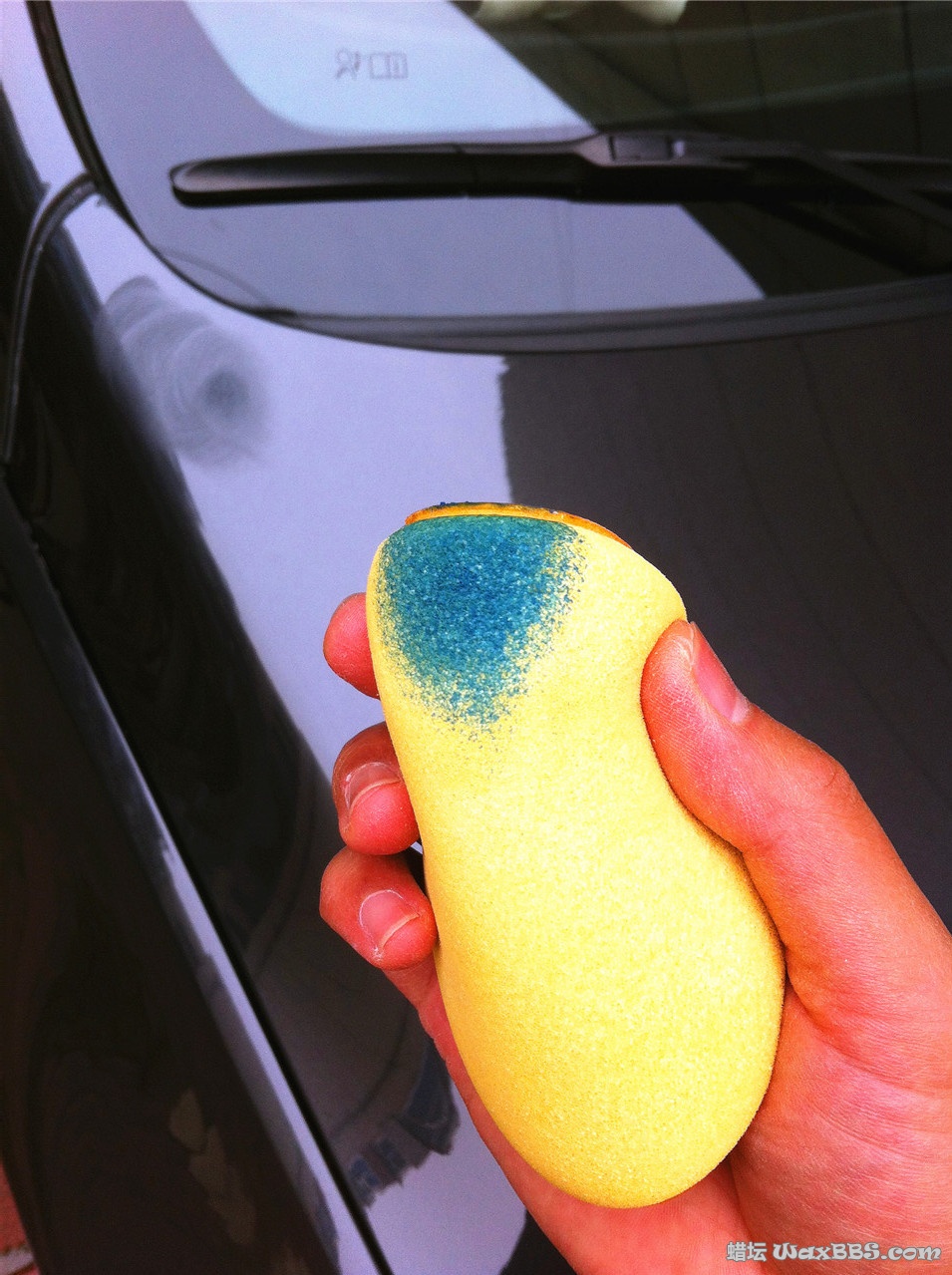

美光D155配合跑粘土

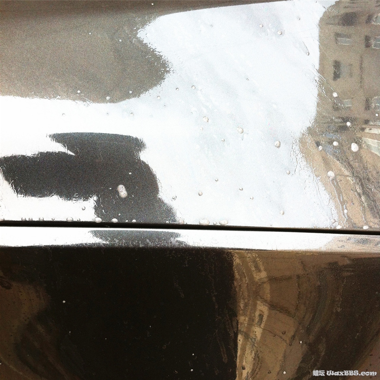

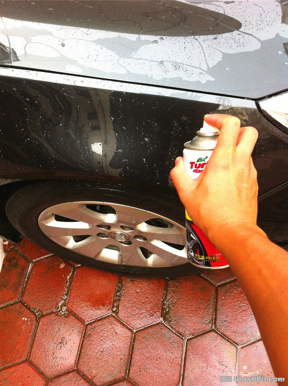

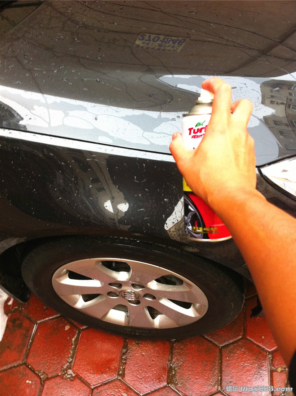

以上过程结束后, 准备施工卡普HydrO2

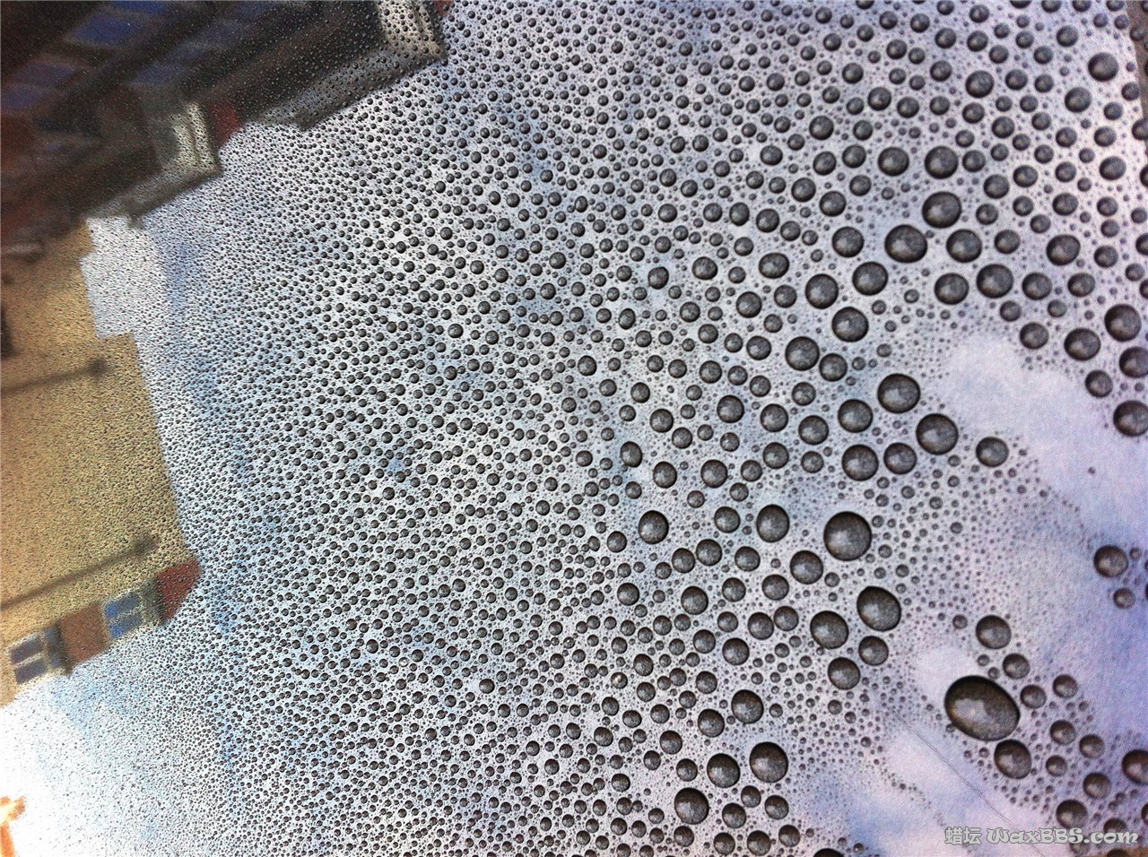

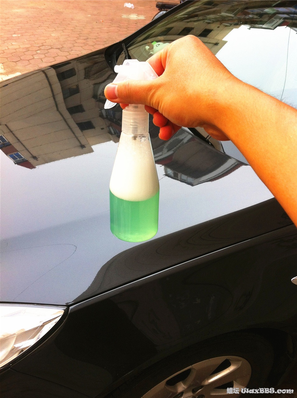

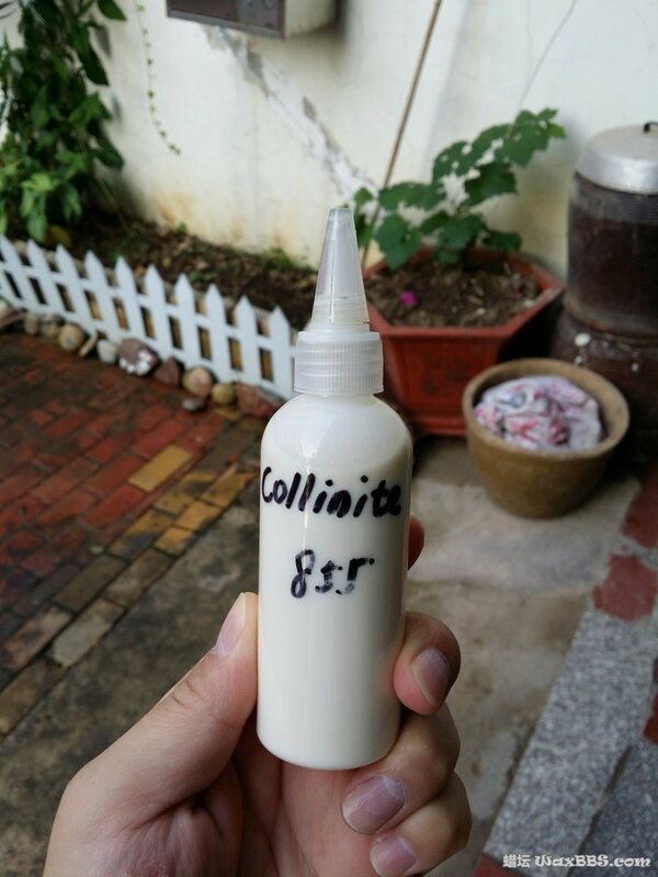

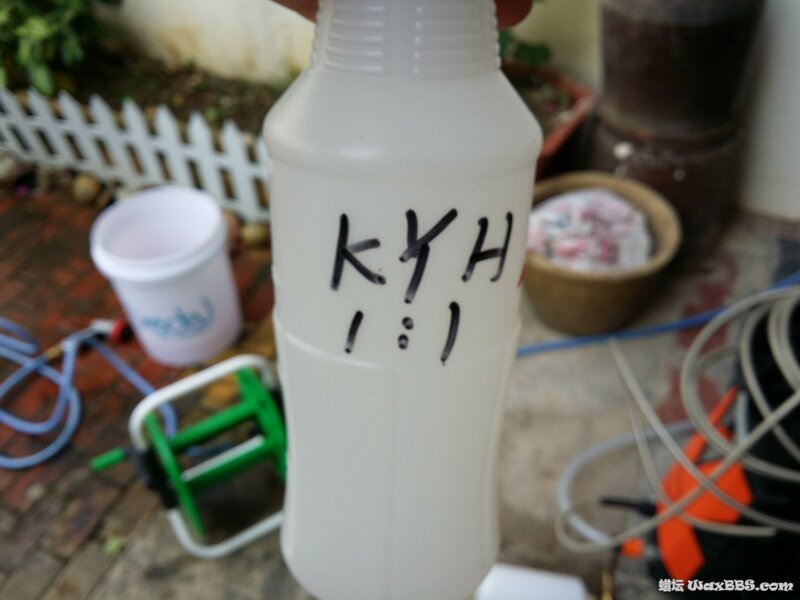

HydrO2原液使用30ml 用90ml (1:3) 蒸馏水稀释,摇匀

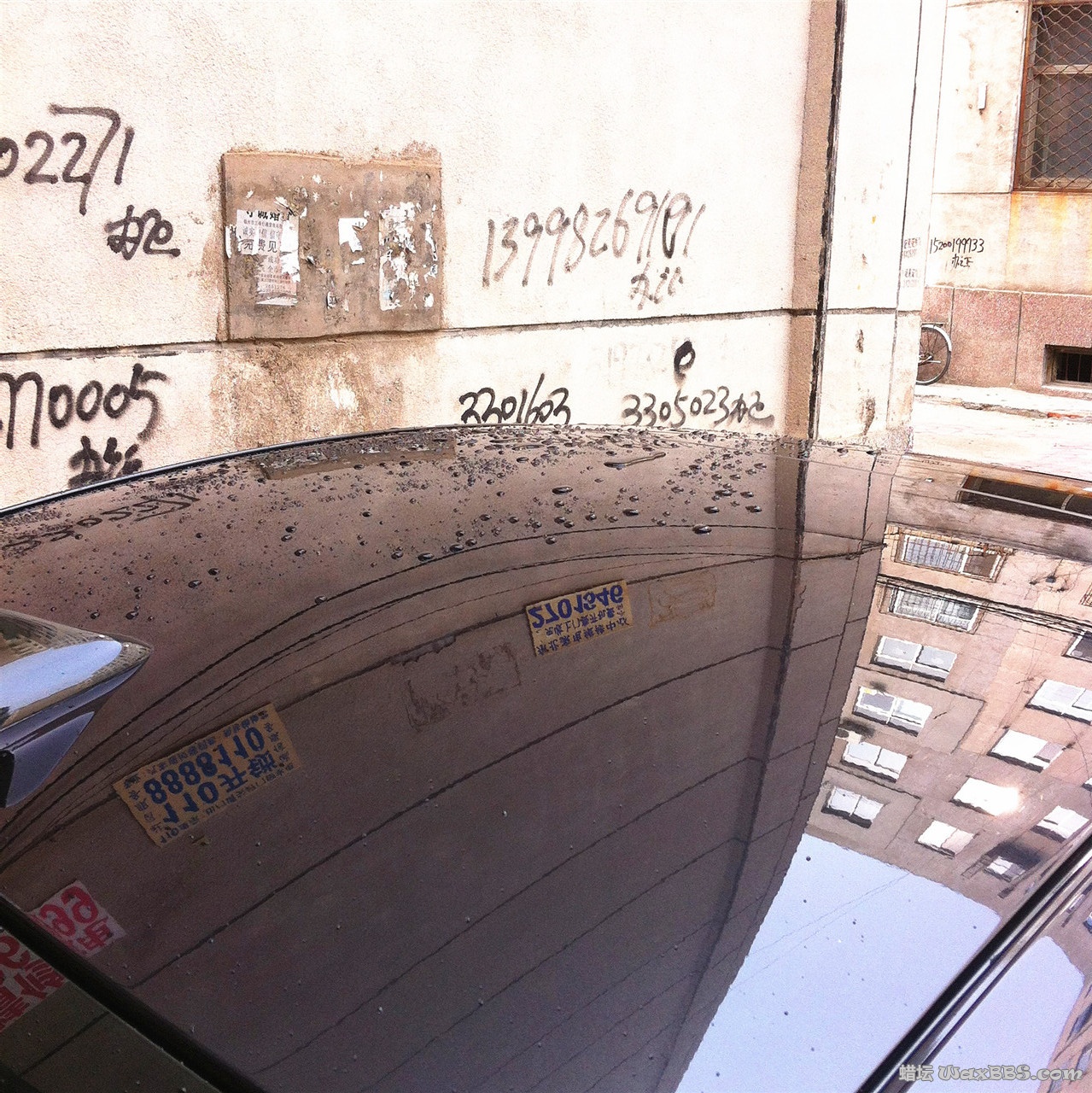

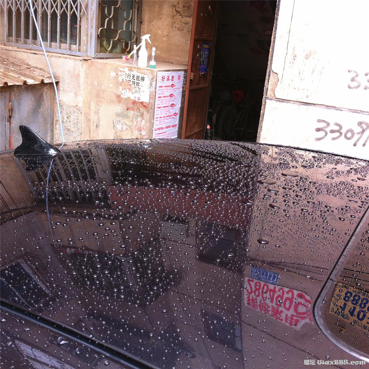

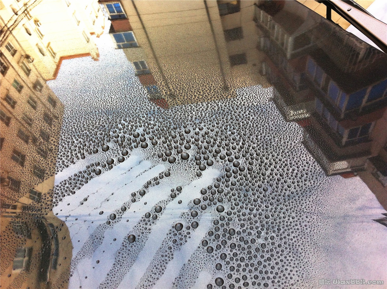

我是一个钣金件单独施工, 喷上之后立即使用常压冲洗。

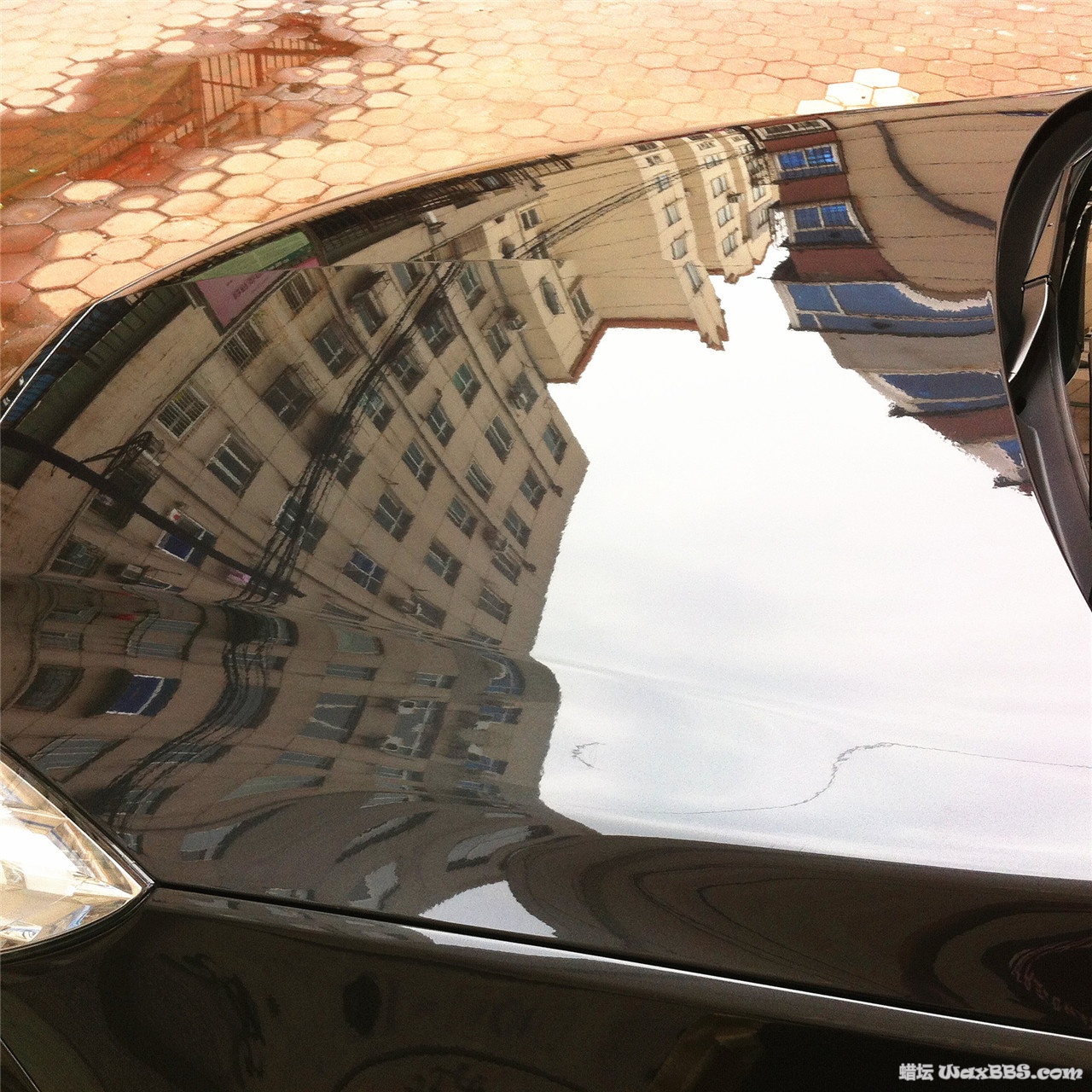

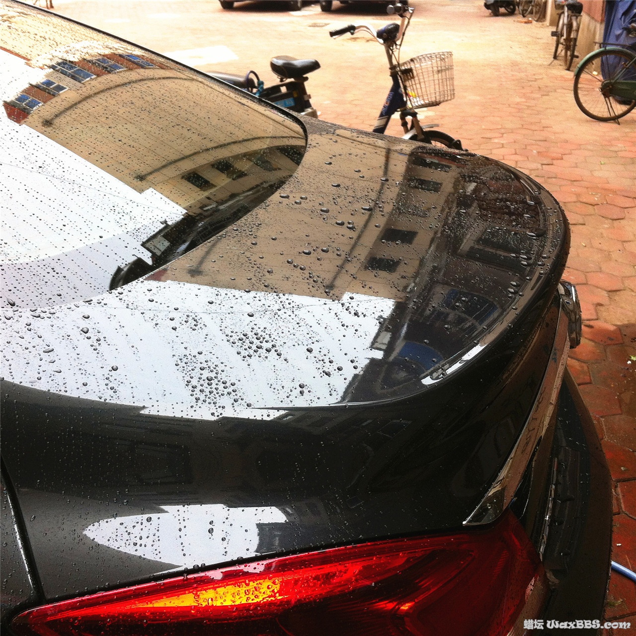

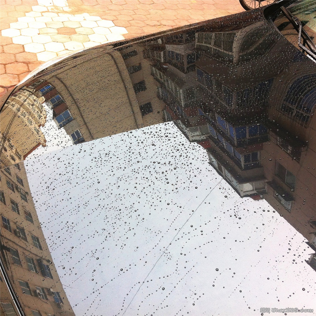

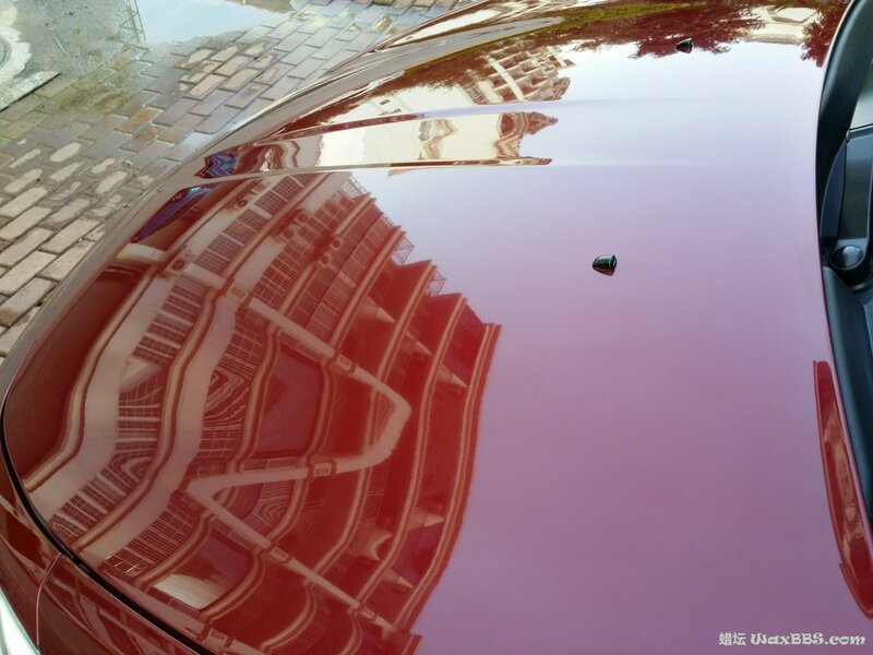

施工后效果如下:

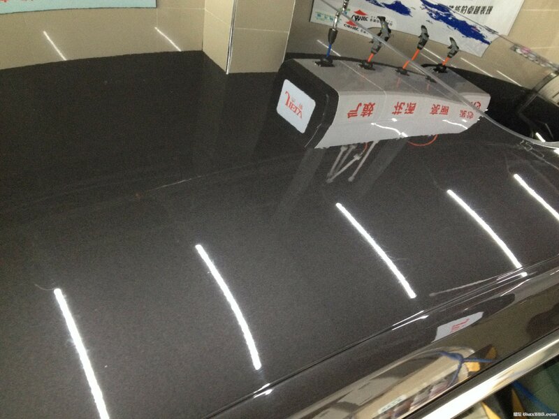

施工部分与未施工对比

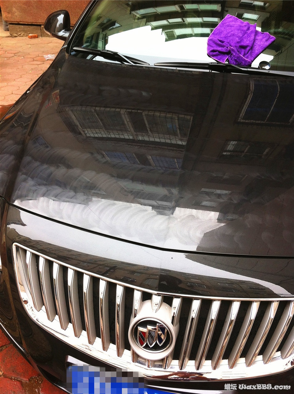

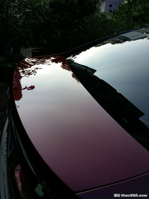

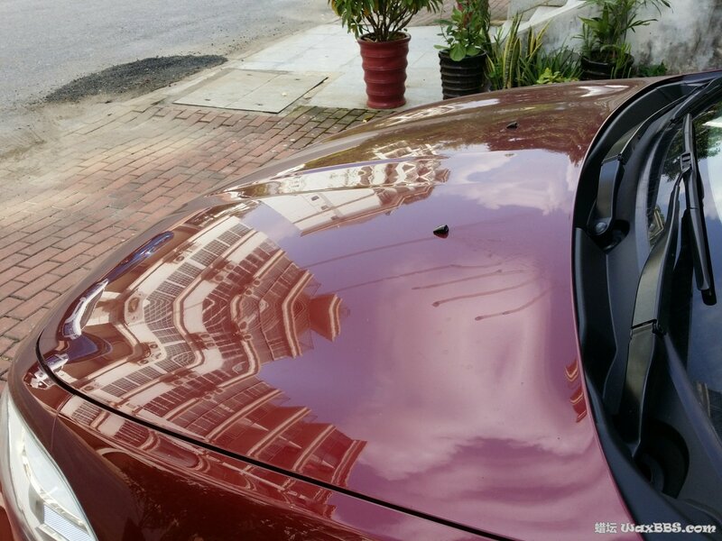

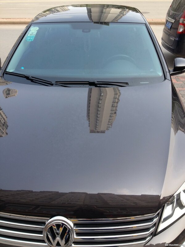

机盖效果

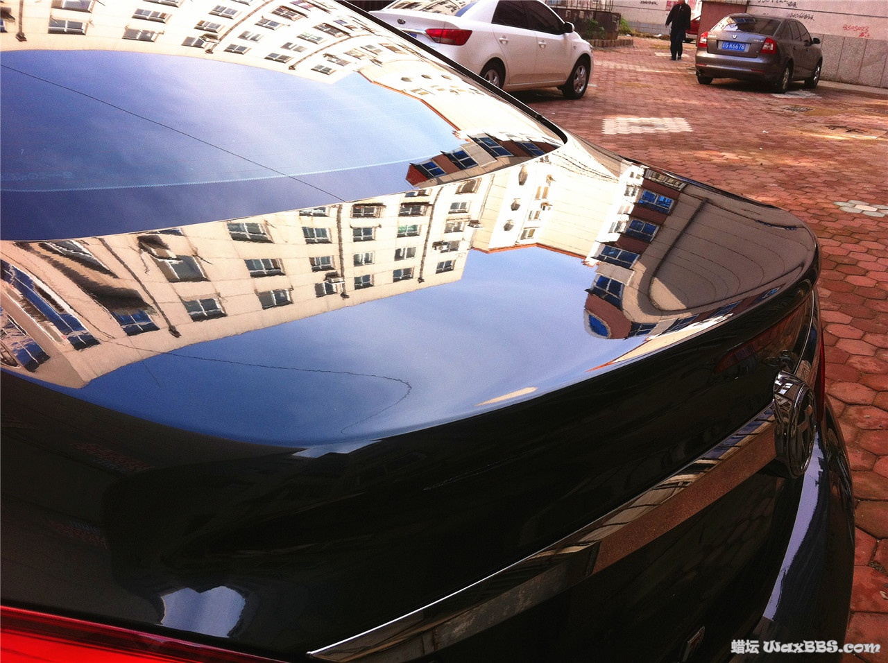

车尾效果
车顶效果

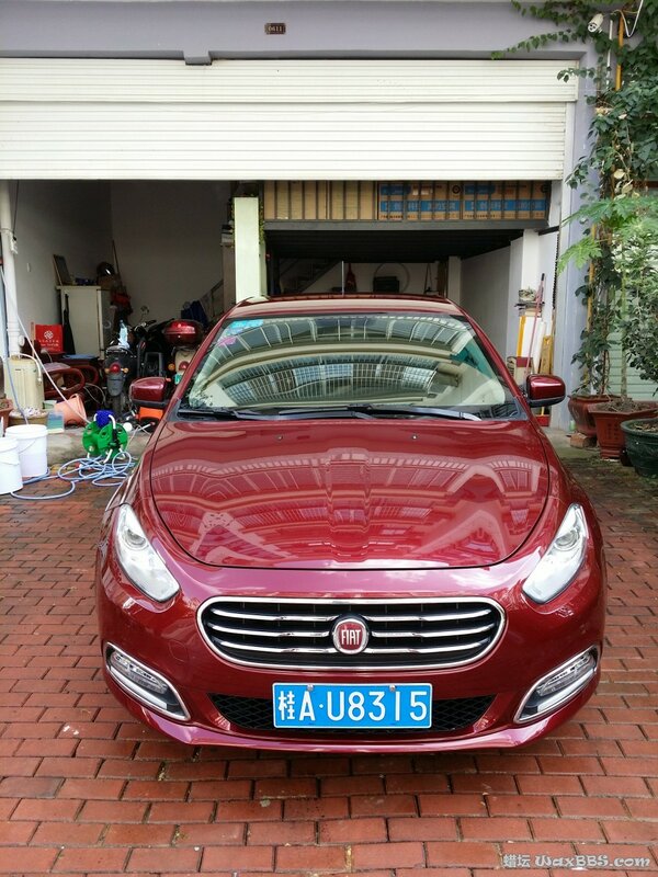

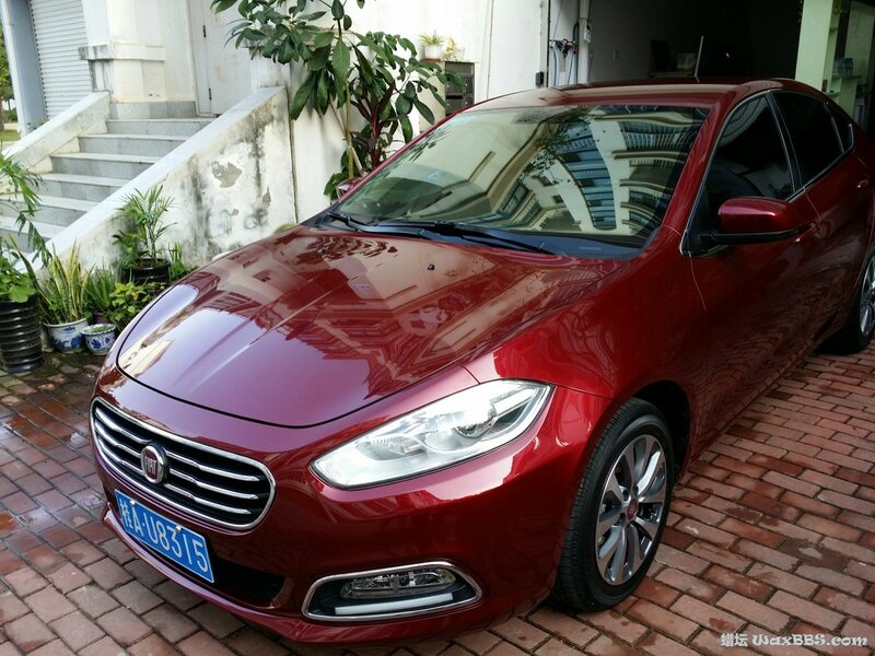

整车效果,
HydrO2封体完毕, 不需要等待固化, 擦干后直接上Dodo 蓝丝绒

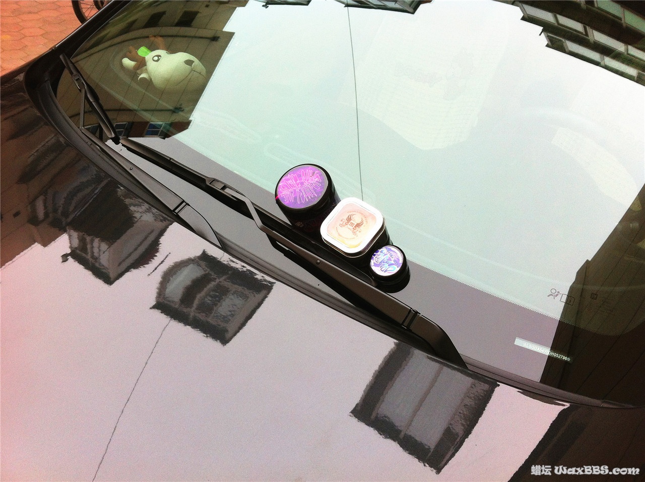

PS:这里要特别感谢 [backcolor=rgb(229, 237, 242)]hzzjwx[/backcolor] 兄弟赠送的Migliore Primo, 非常感谢, 由于本次施工计划是DoDo蜡, 暂时还没使用, 不过肯定不会浪费, 一定会在上Migliore Primo作业。

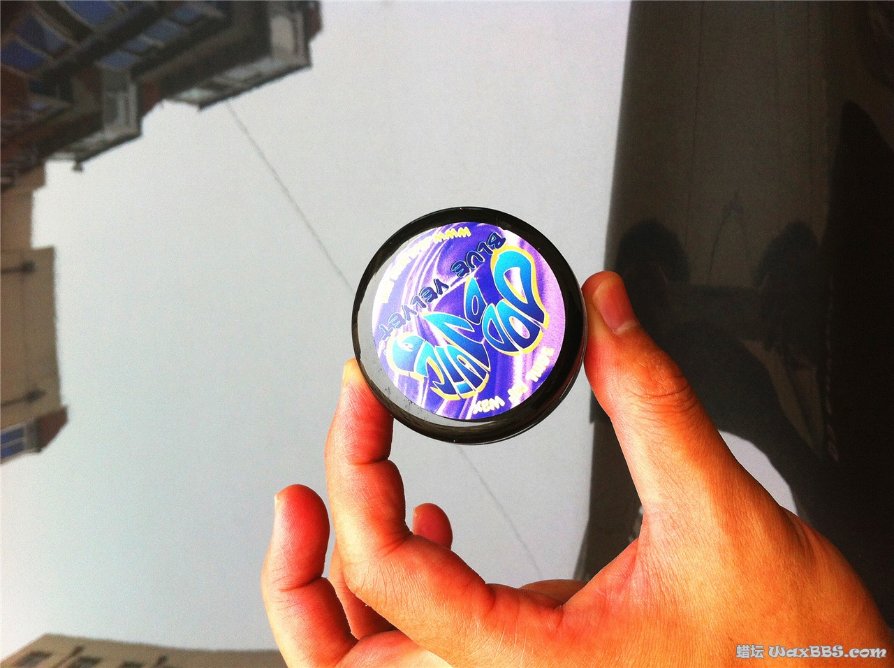

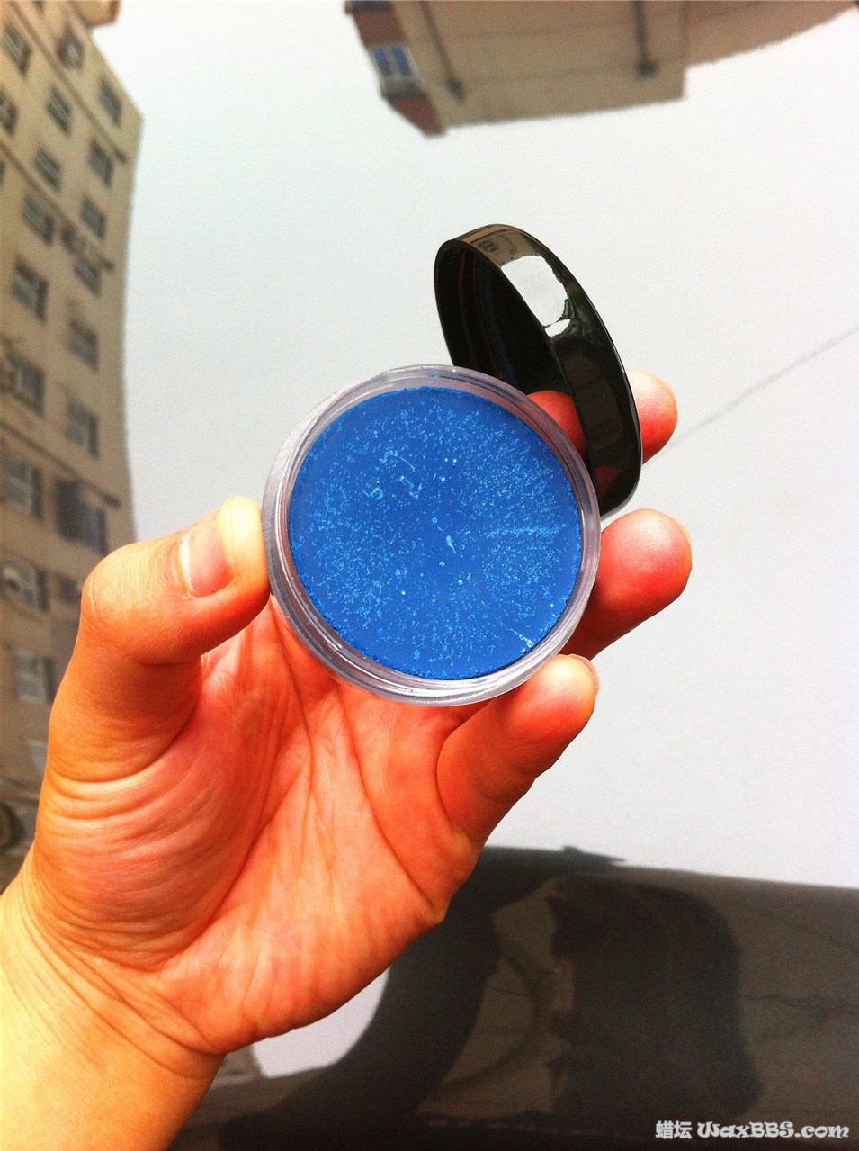

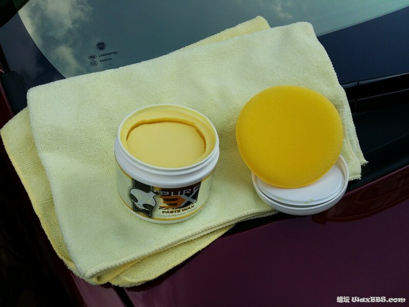

蓝丝绒硬蜡打底

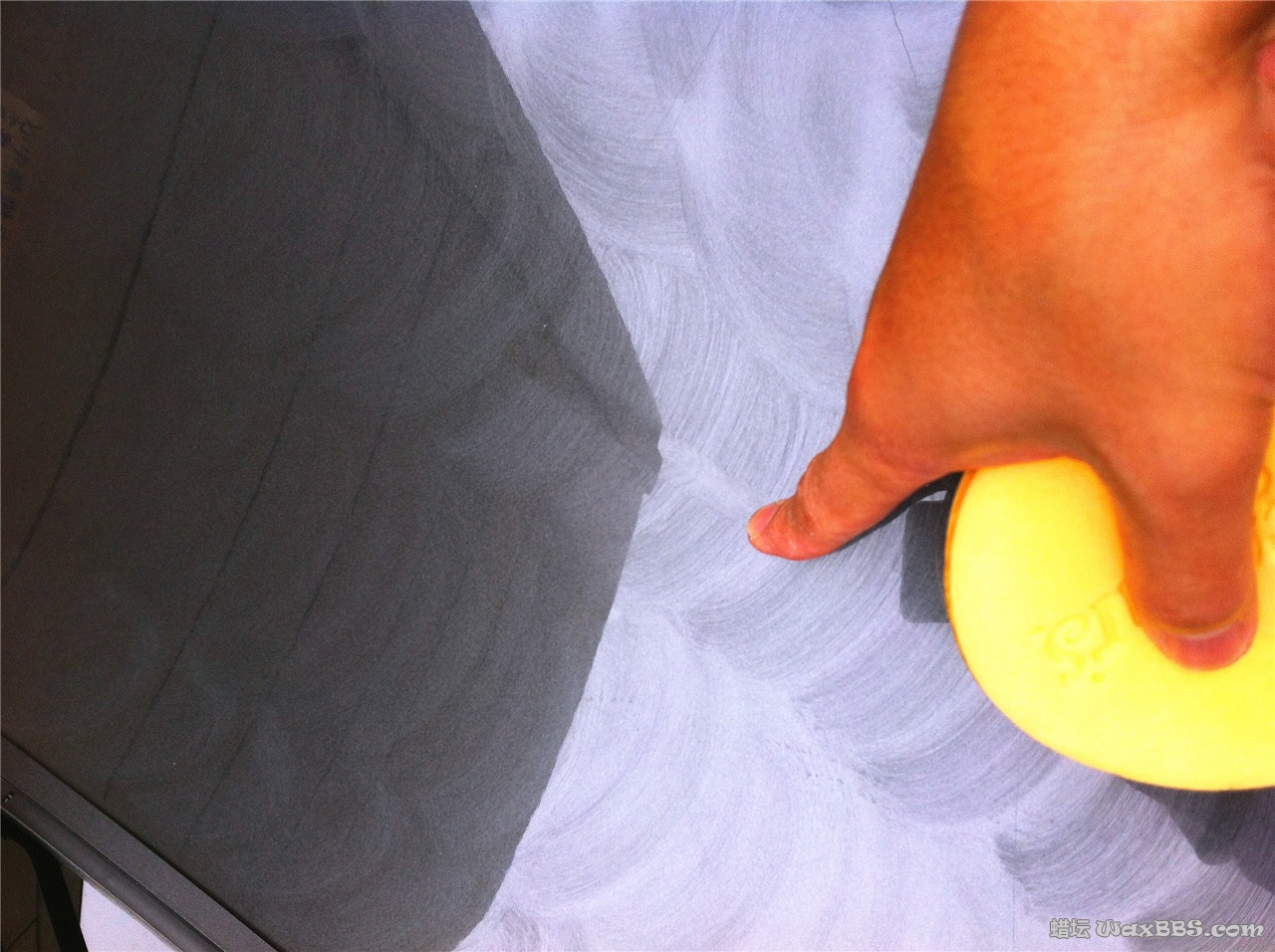

硬蜡施工我参照Dodo官网建议, 单上单下

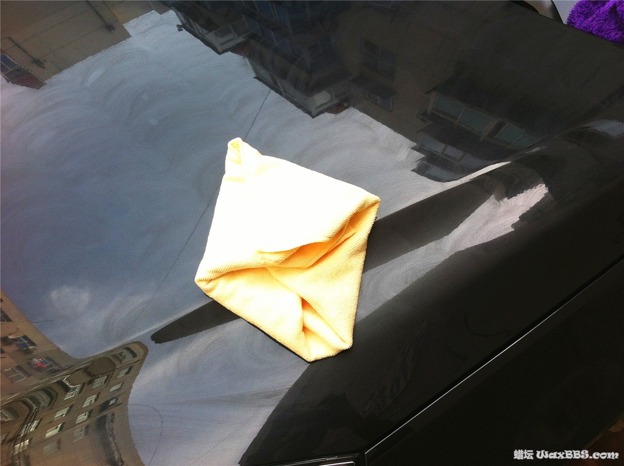

按照论坛明的方法判断下蜡时机

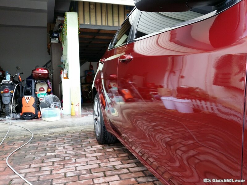

蓝丝绒完成后的效果

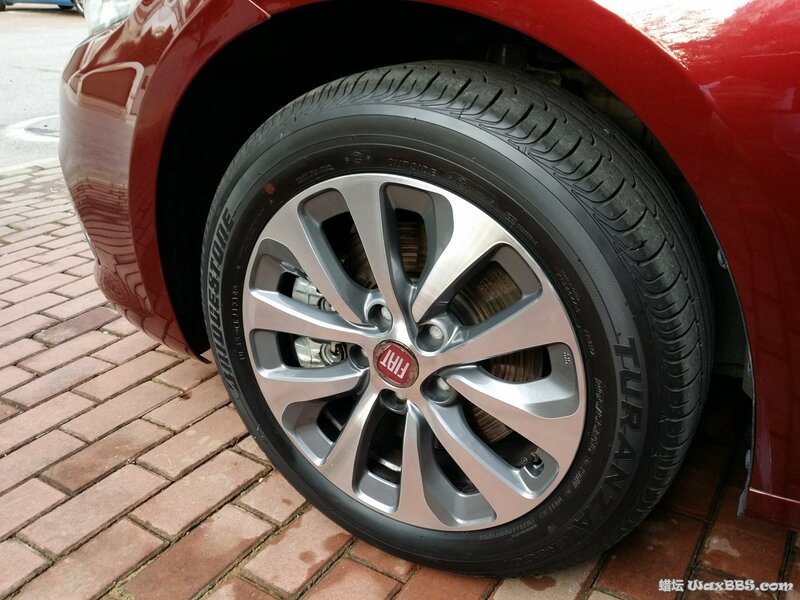

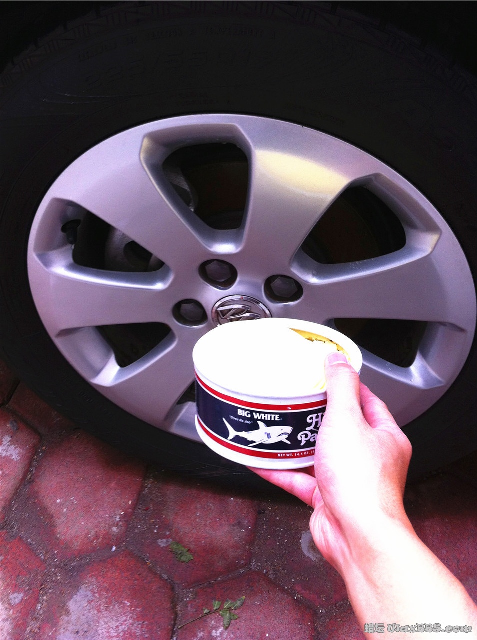

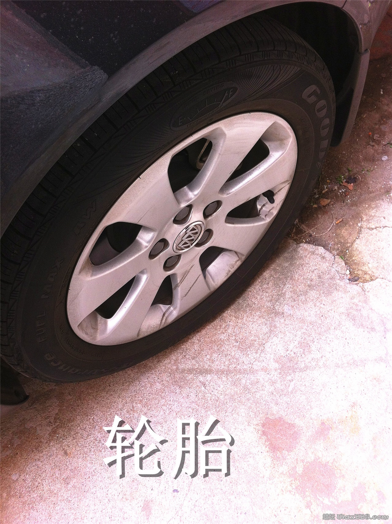

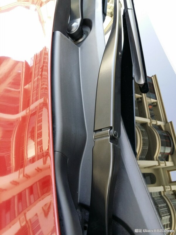

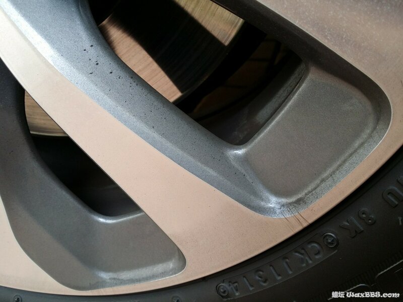

下面是轮毂,轮胎和门边的施工
轮毂门边使用鲨鱼蜡, 鲨鱼的特点是耐高温, 很适合轮毂使用

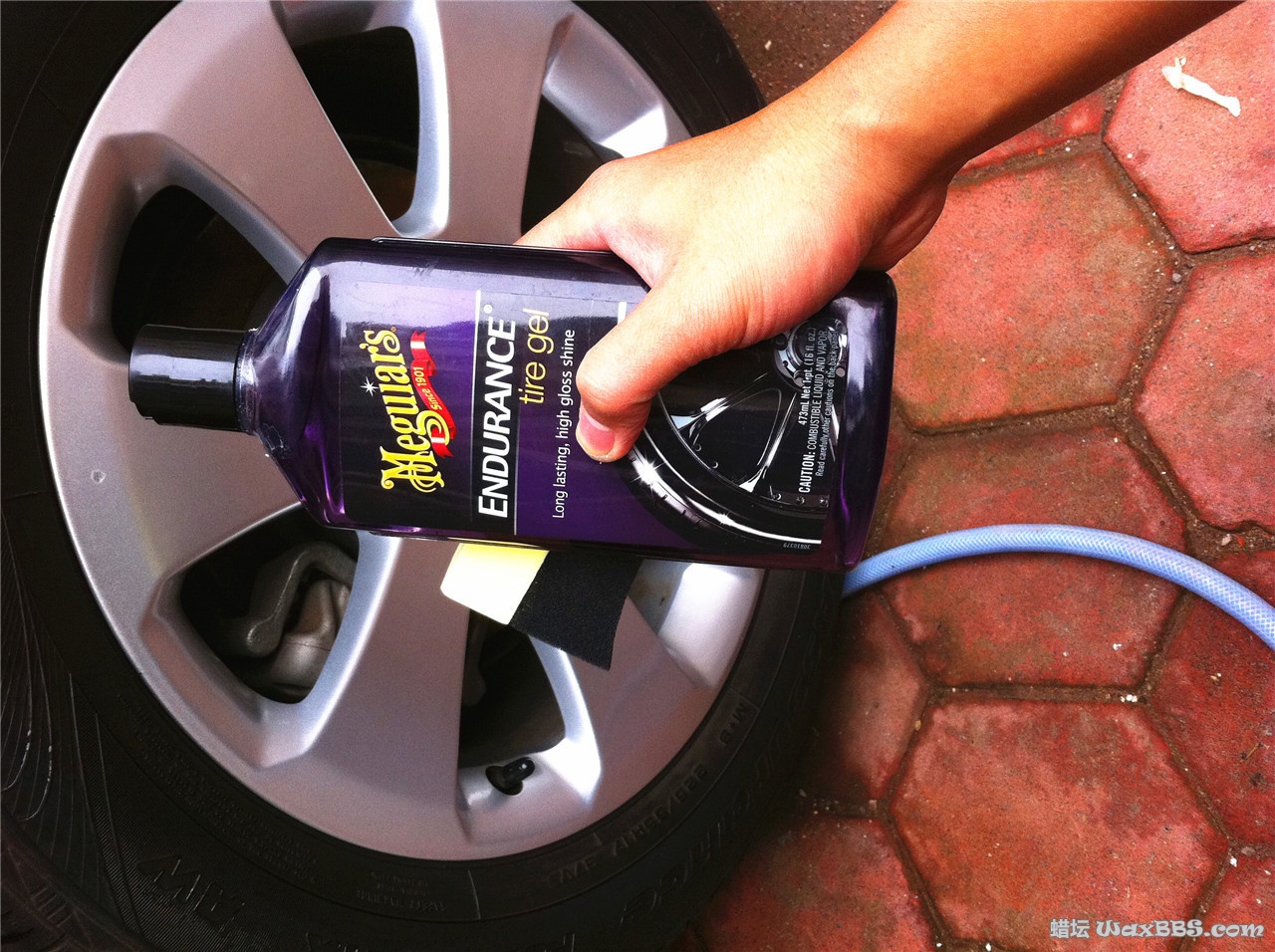

轮胎上蜡, 使用美光的G7516

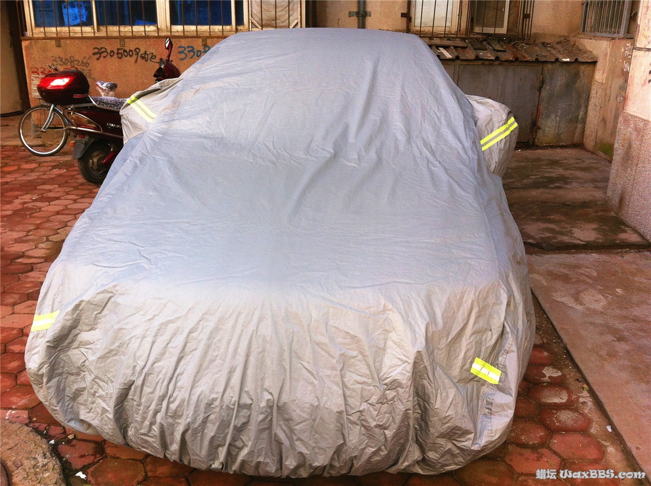

第一天施工结束, 上车衣, 等待DODO蓝丝绒固化, 明天再上DODO紫色迷雾

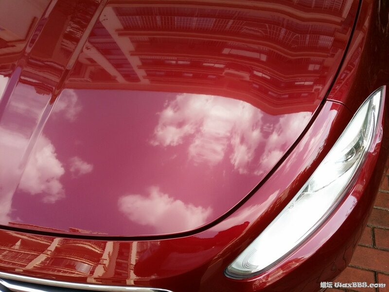

简单清理浮灰后,准备叠加紫色迷雾
紫色迷雾我采用全上全下

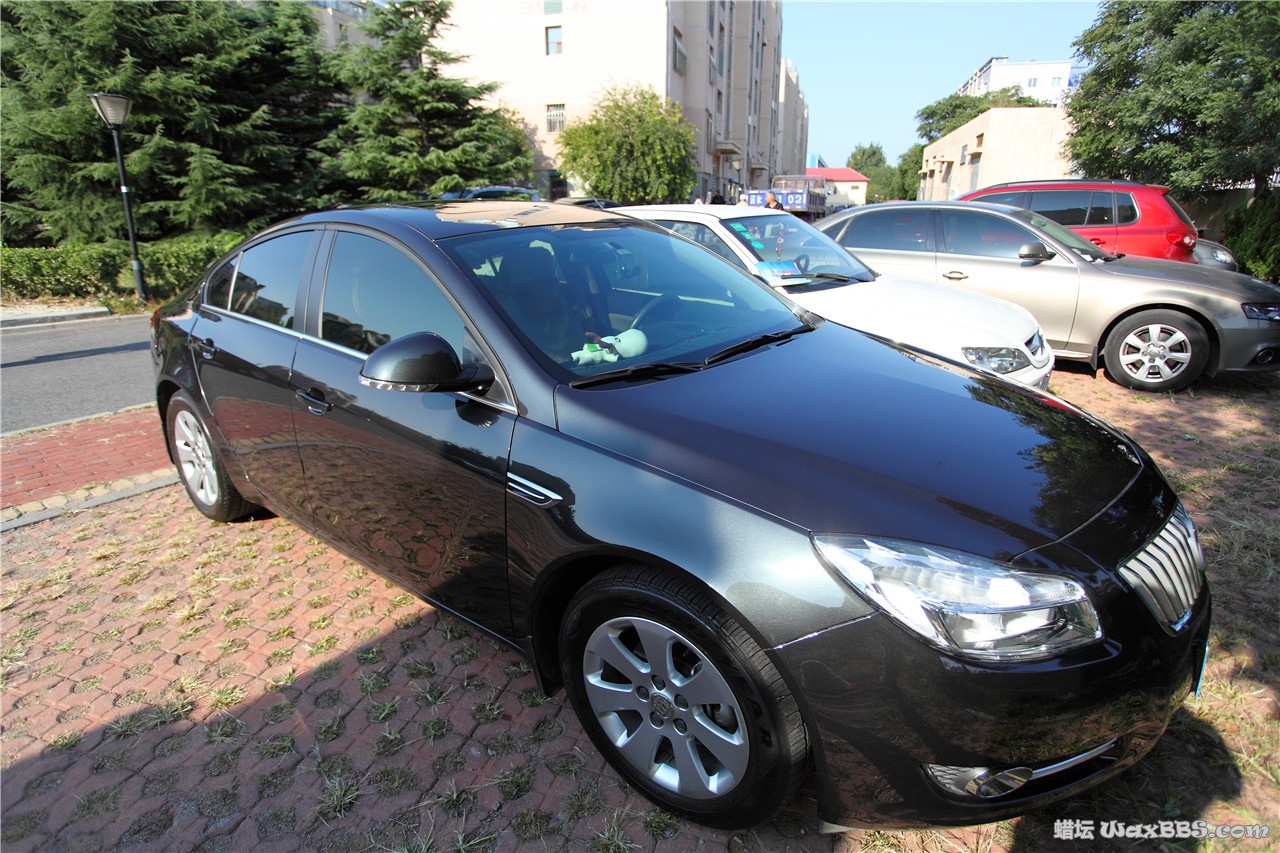

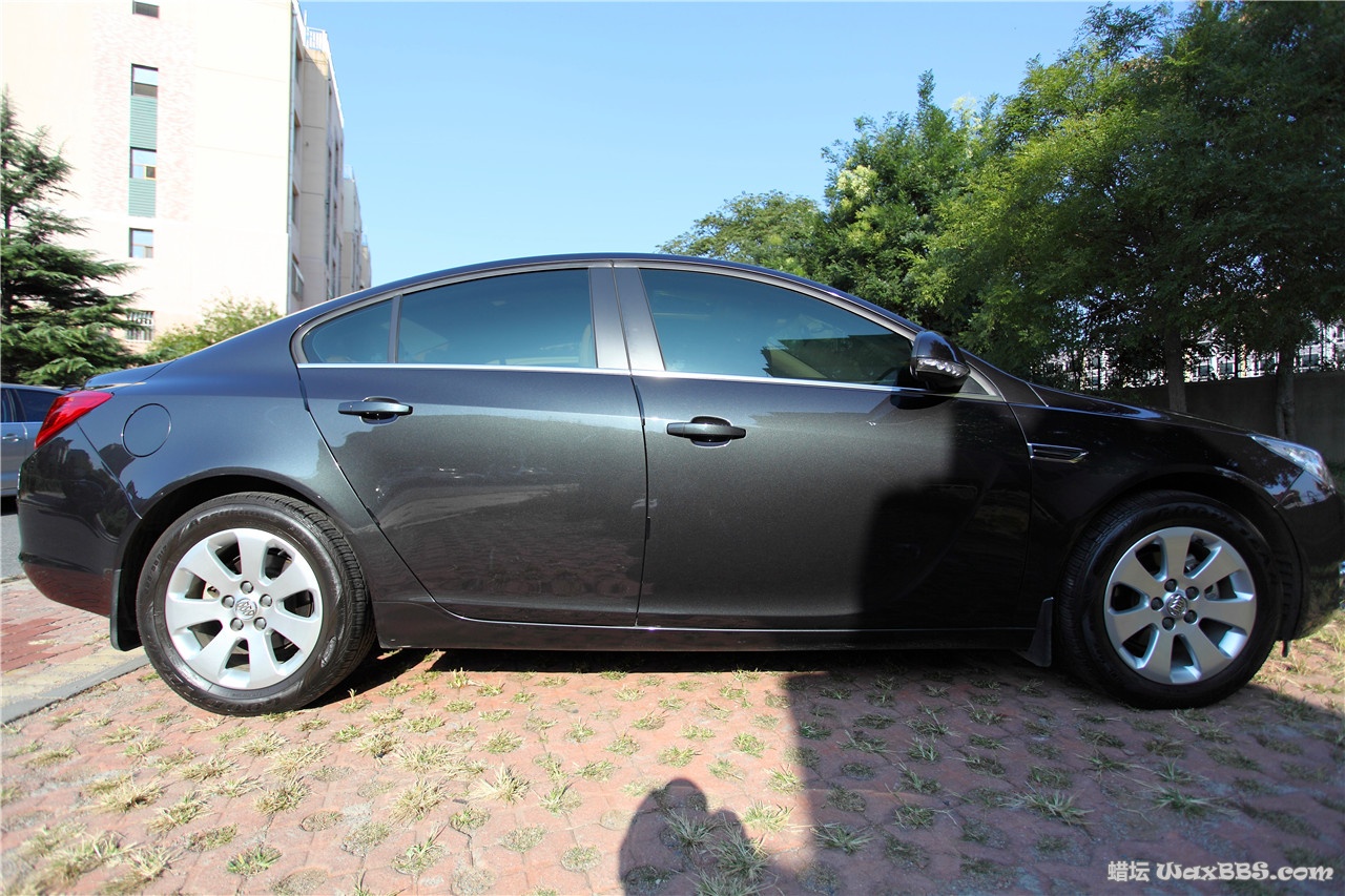

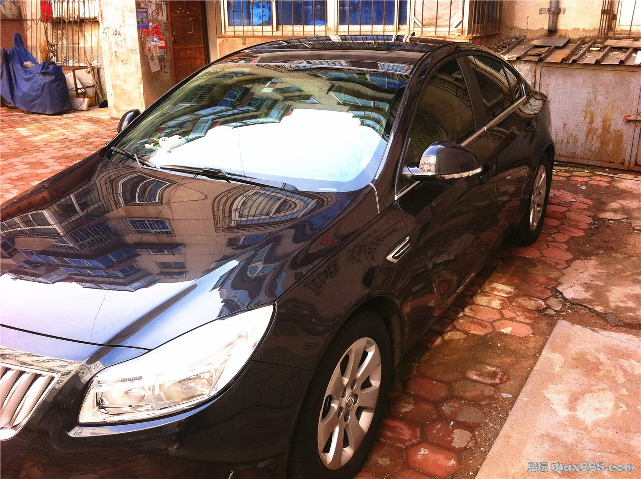

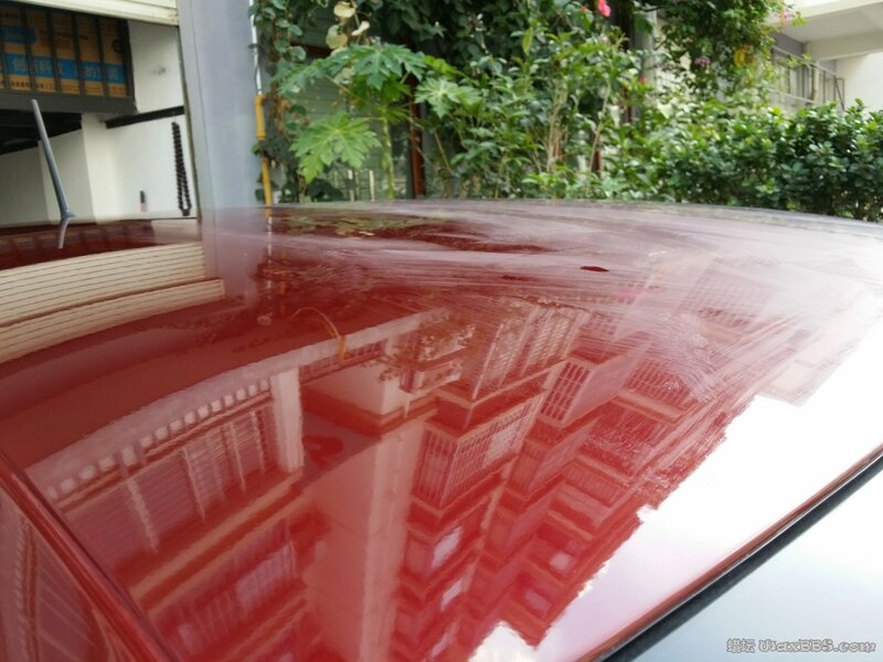

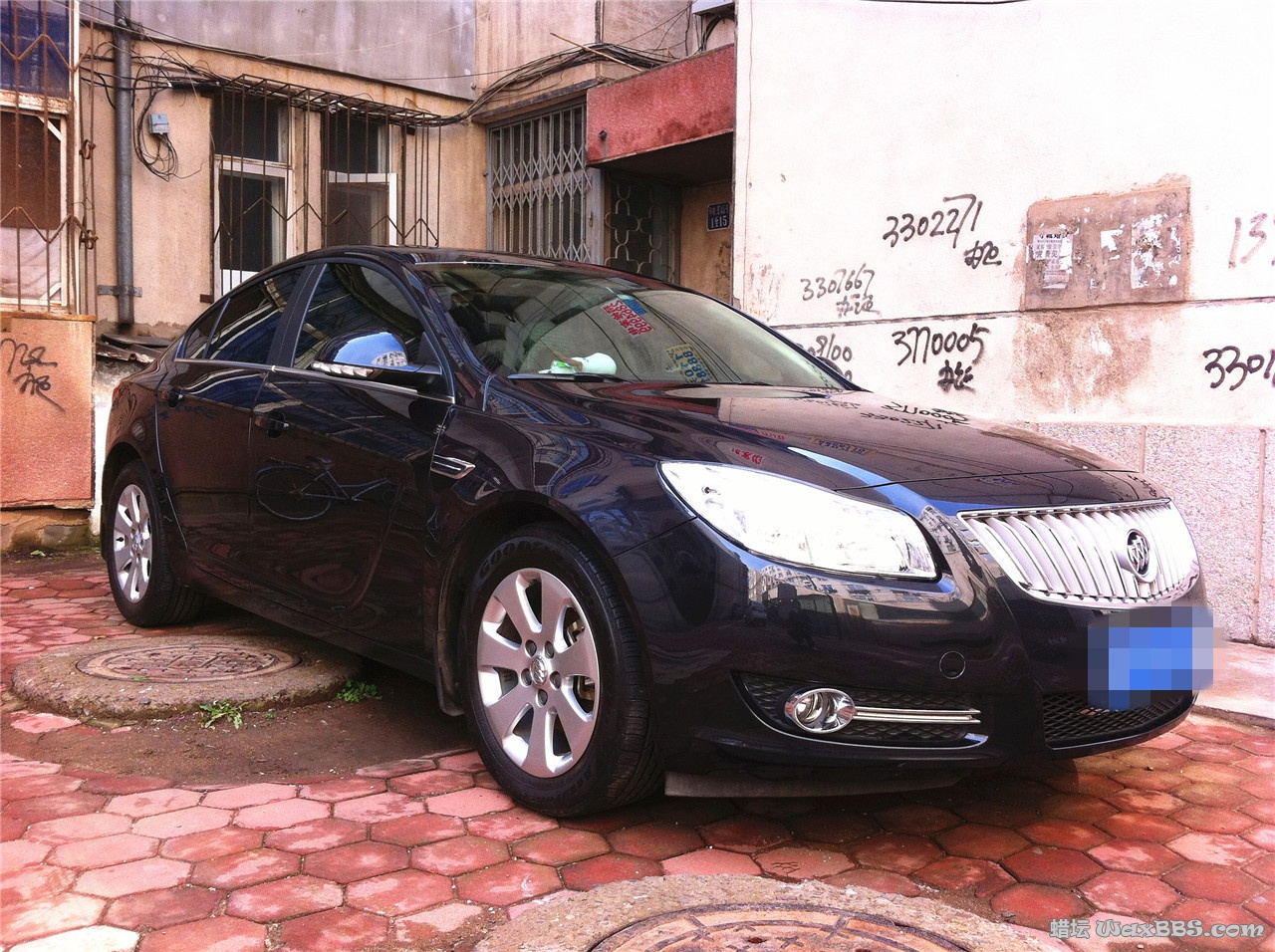

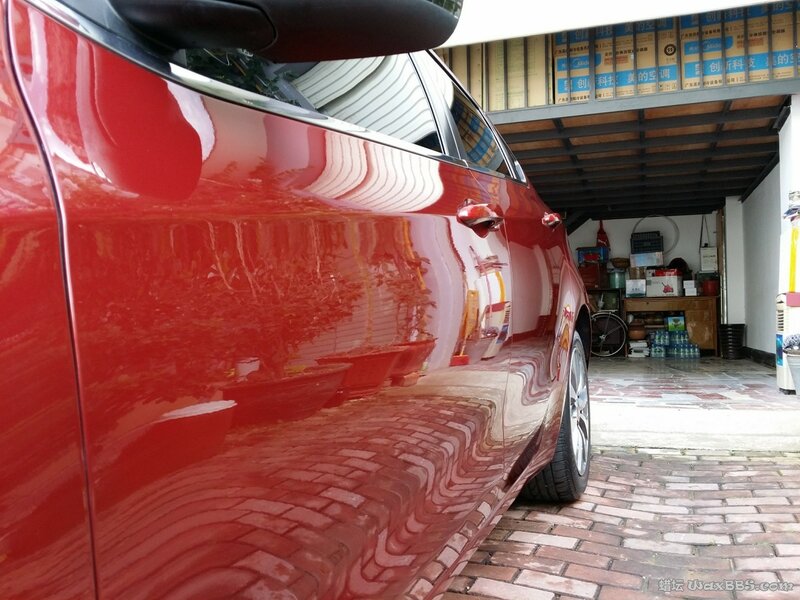

完成效果
再上车衣, 等待固化,

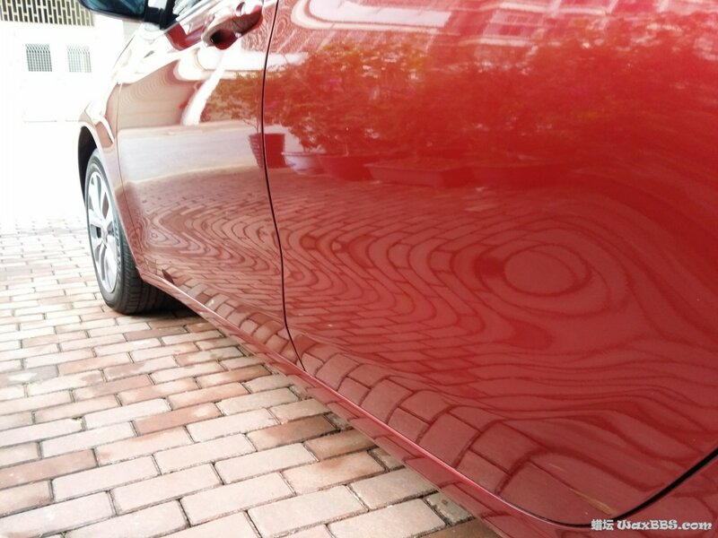

完成!!
下面附上几张回到家后拍的
谢谢观赏!
