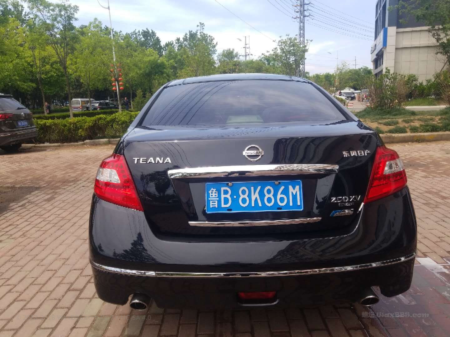

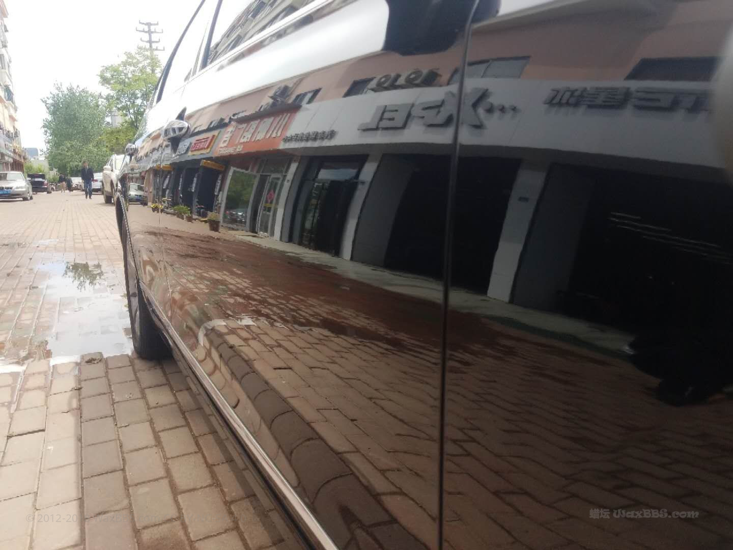

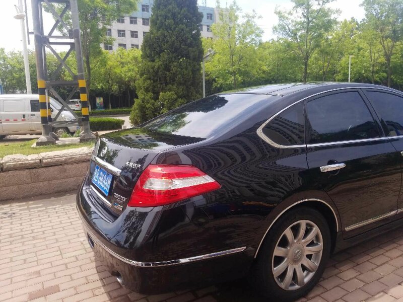

据车主称,这是一辆拥有原厂漆的公爵。(此处有伏笔,看下文)

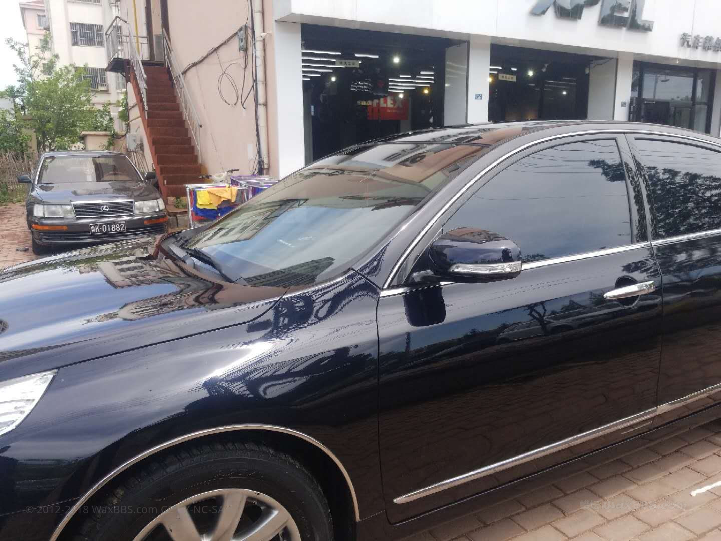

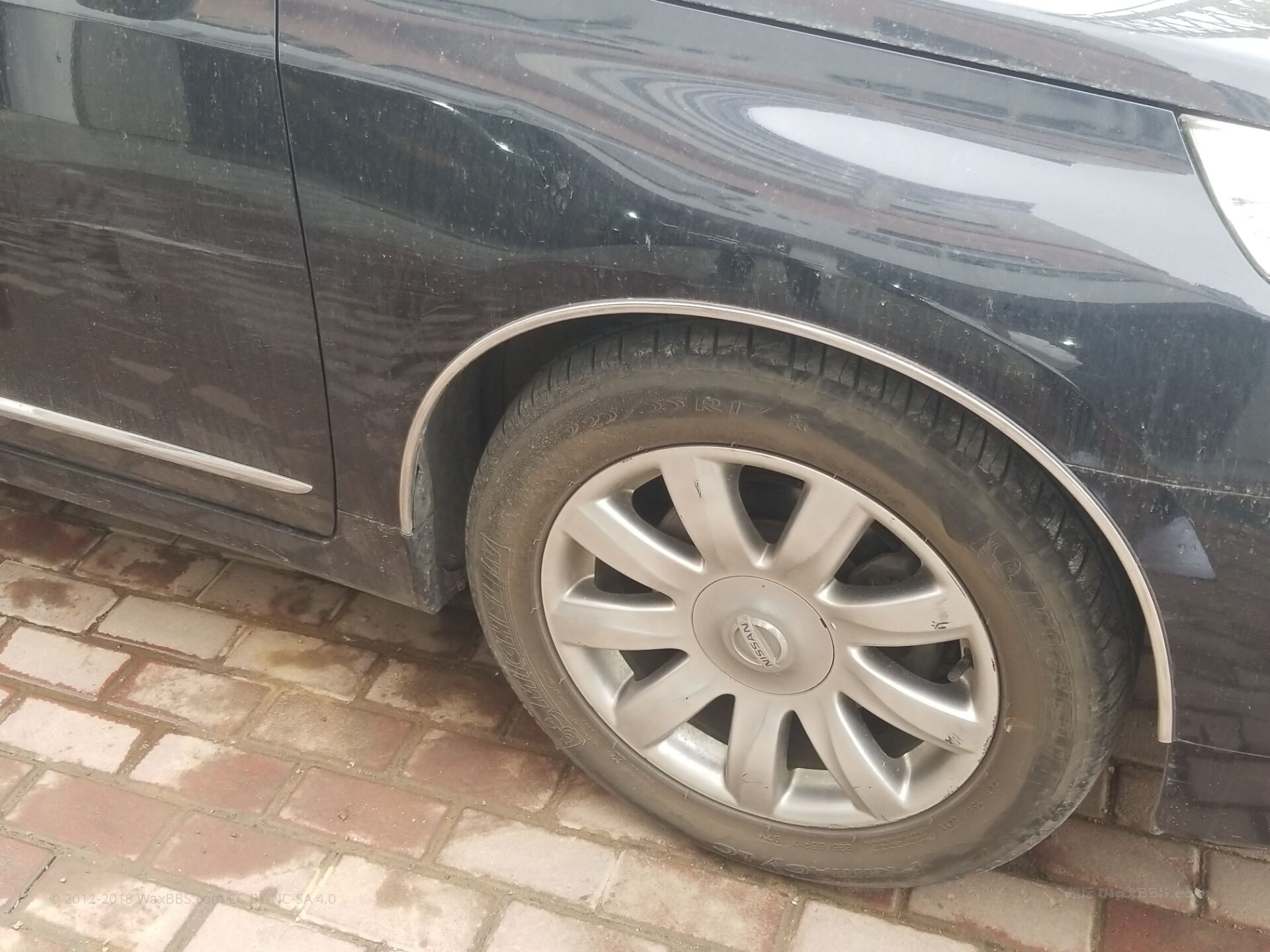

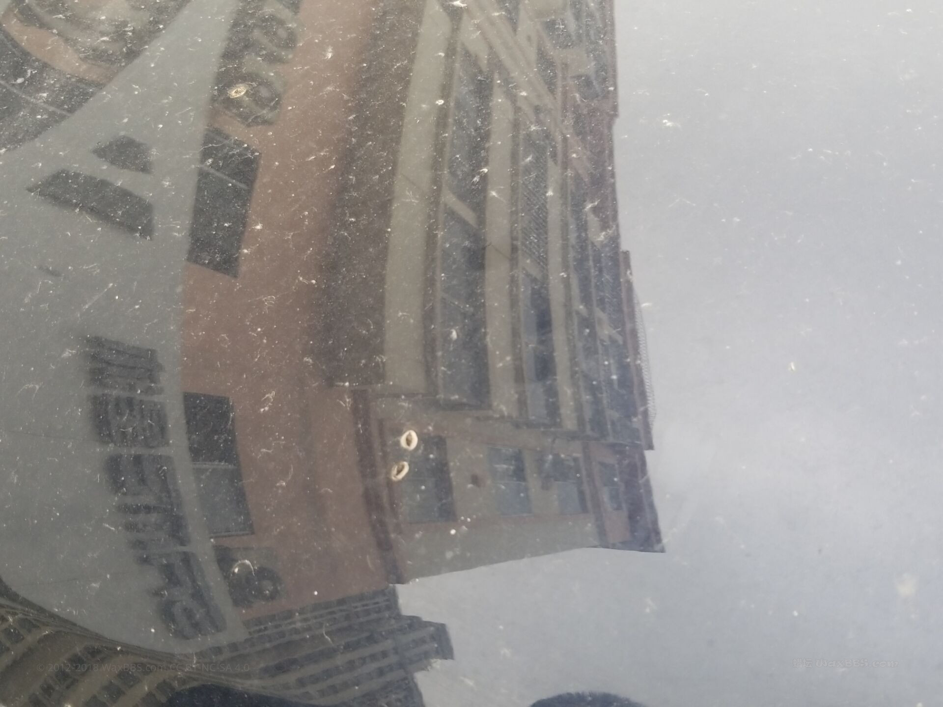

先看车况,车漆上有鸟粪,其他除沥青铁粉水渍外的污染物倒是没了,但发现不少点漆笔点过的深度划痕。

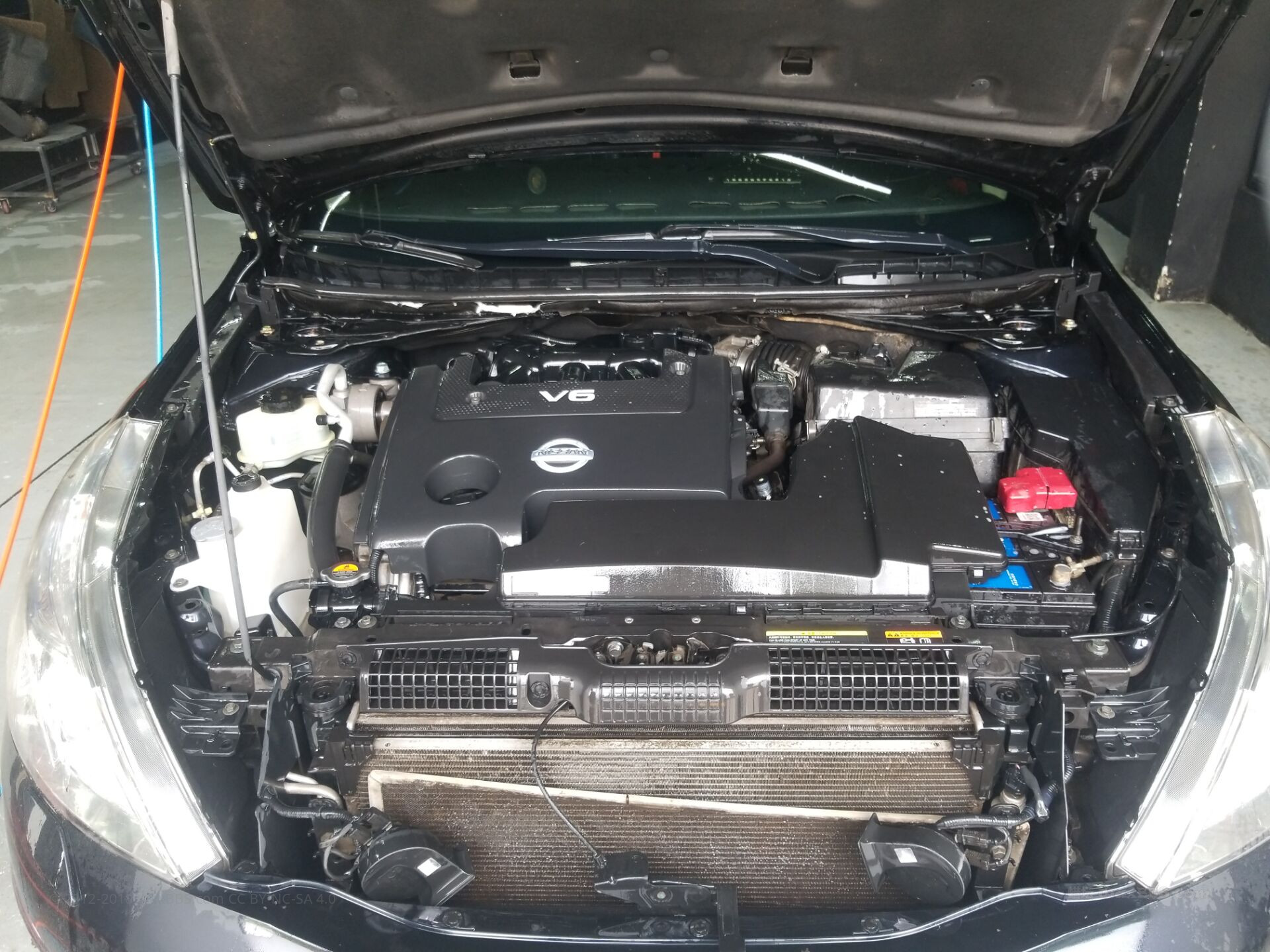

进场。由于此次比赛不涉及内饰机舱,但前档和机舱之间的储水沟槽也在作业范围,老车的机舱嘛呵呵。
检查完线束情况后确认防水良好后,我们对行车电脑附近区域及隔音棉进行了遮蔽,打PA刷细节。

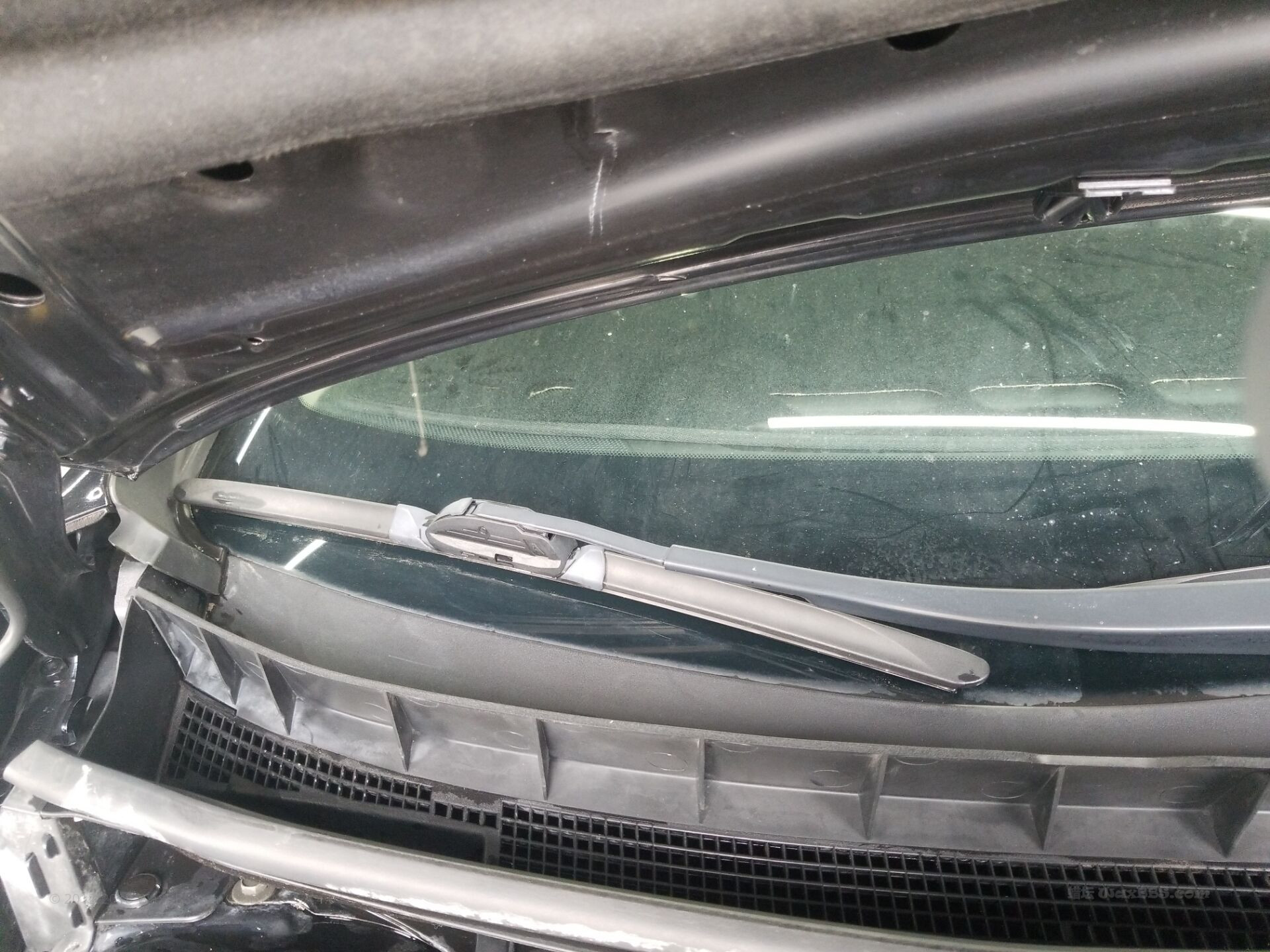

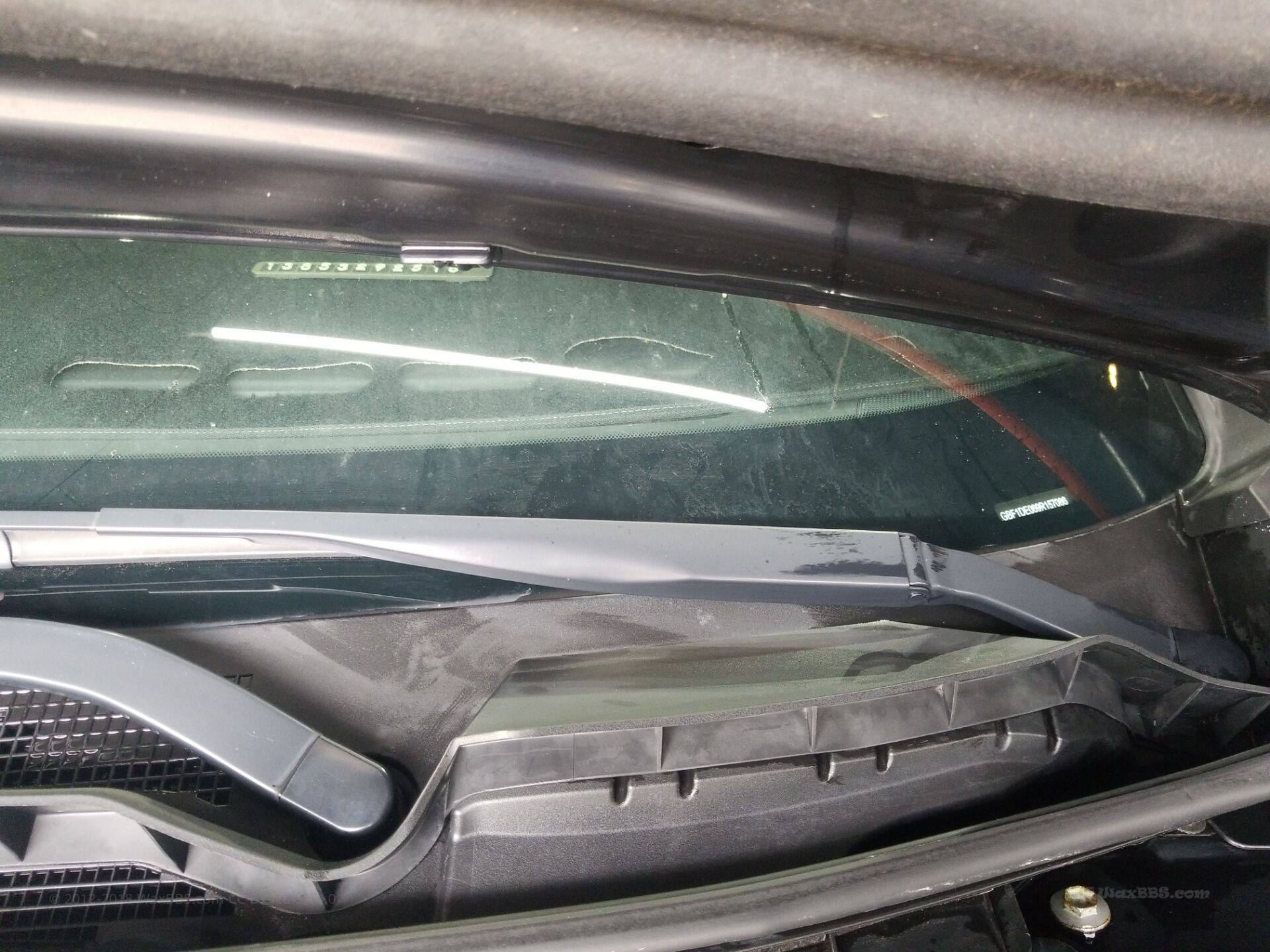

沟槽比较脏,经过反复几次刷洗及缝隙的脏污吹出,整个沟槽虽然由于老化发白,但整体看起来舒服多了。

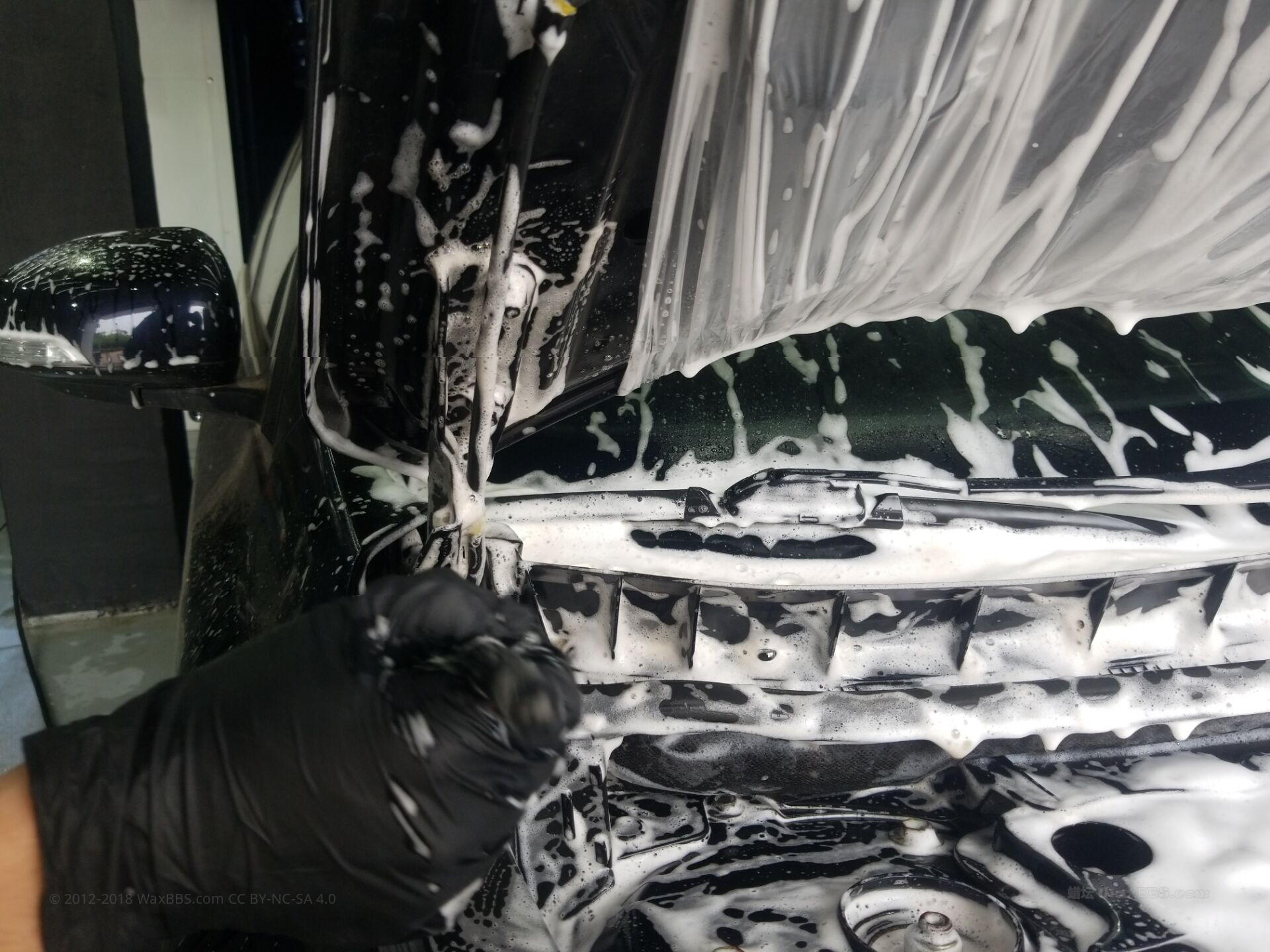

由于机舱的不整洁导致流出的污水会污染外观,我们对机舱可能流出脏污的地方都进行了刷洗,包括进气栅格的内部孔隙。
通过清洗,发动机舱也简单处理了下,整体达到了一个能看的地步。

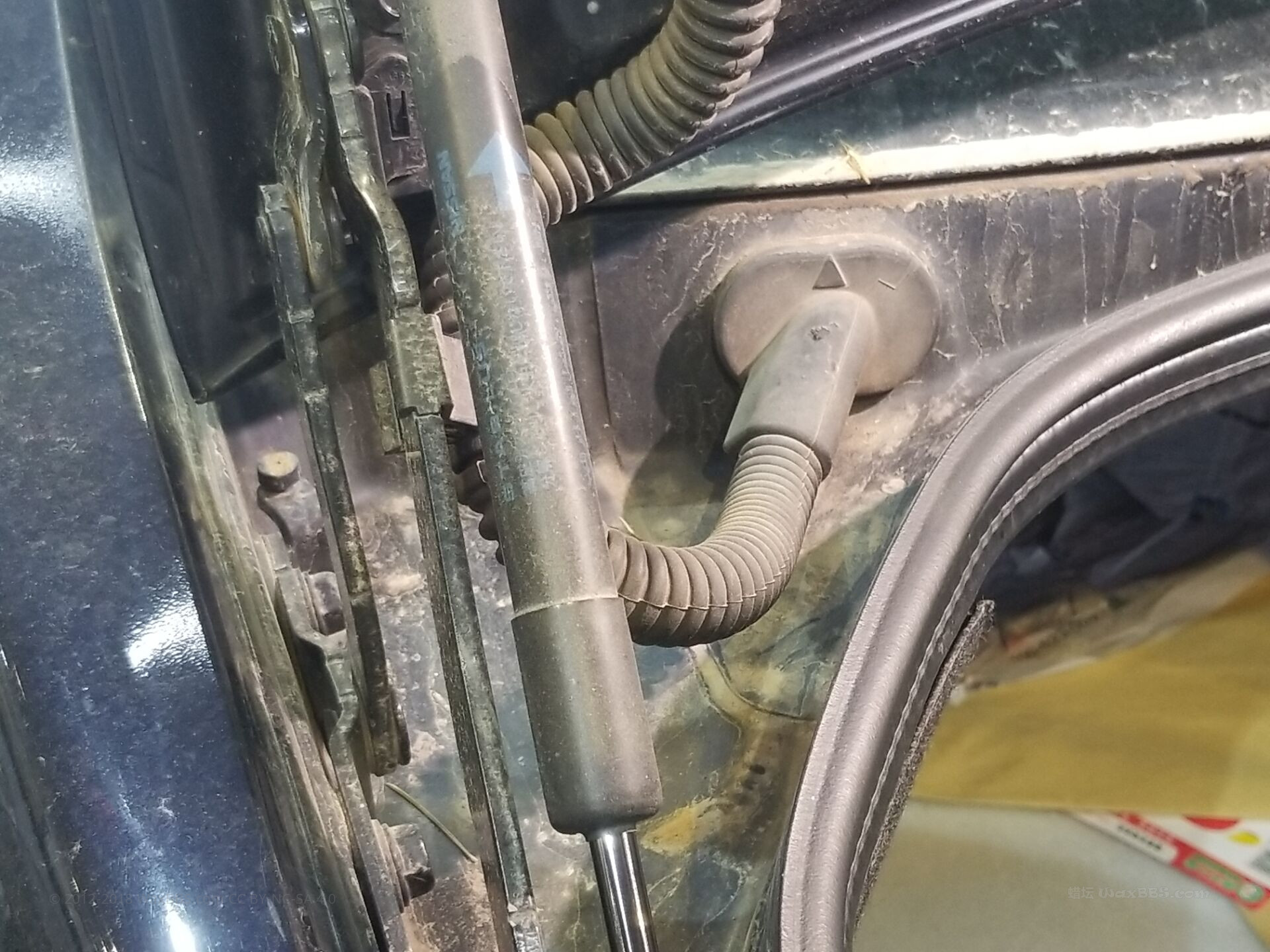

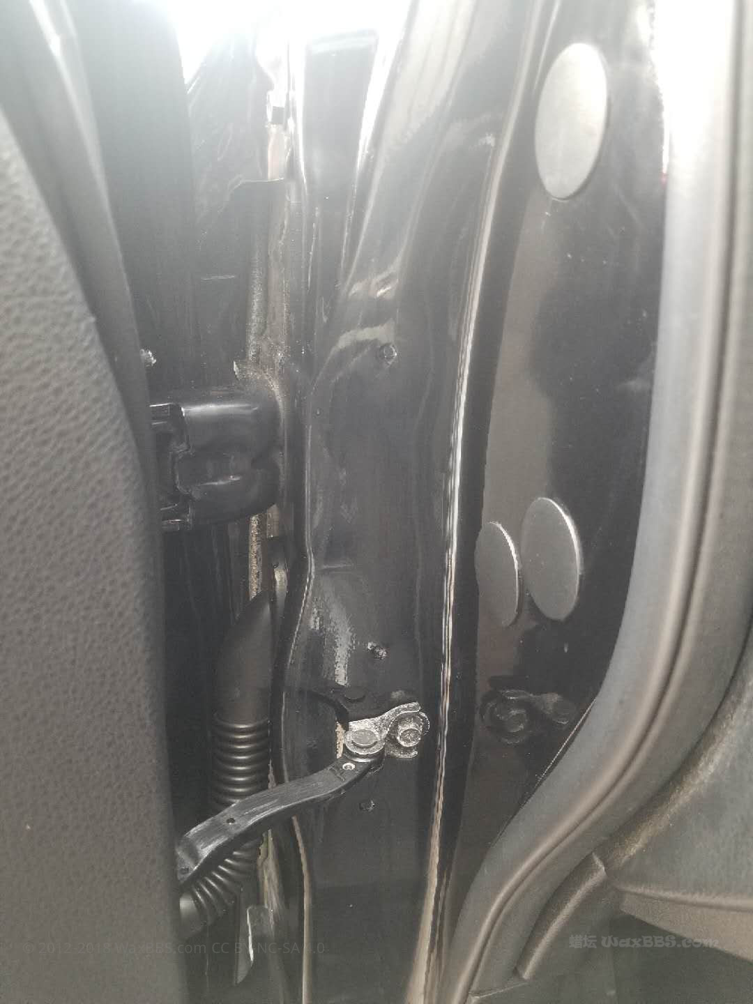

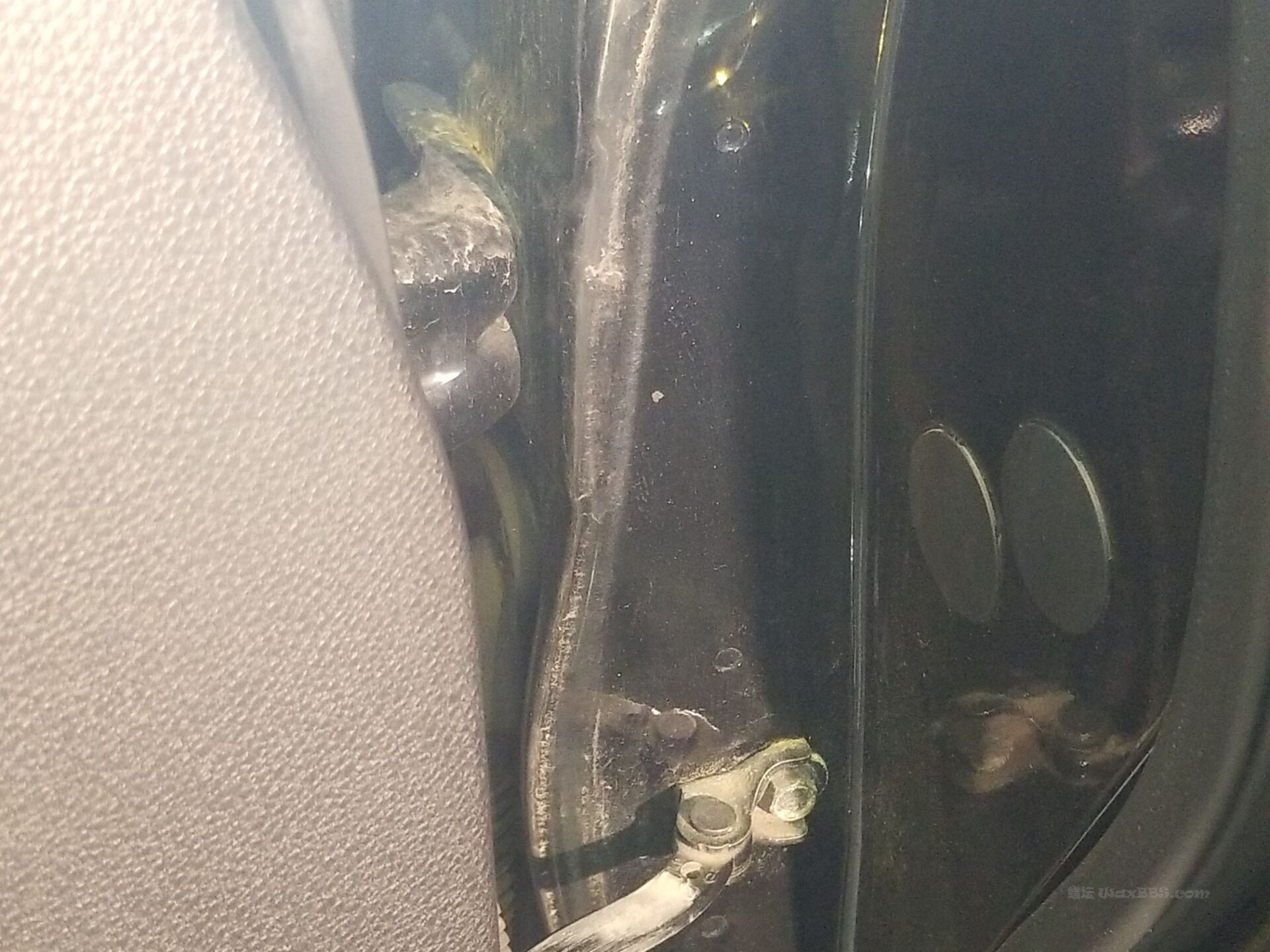

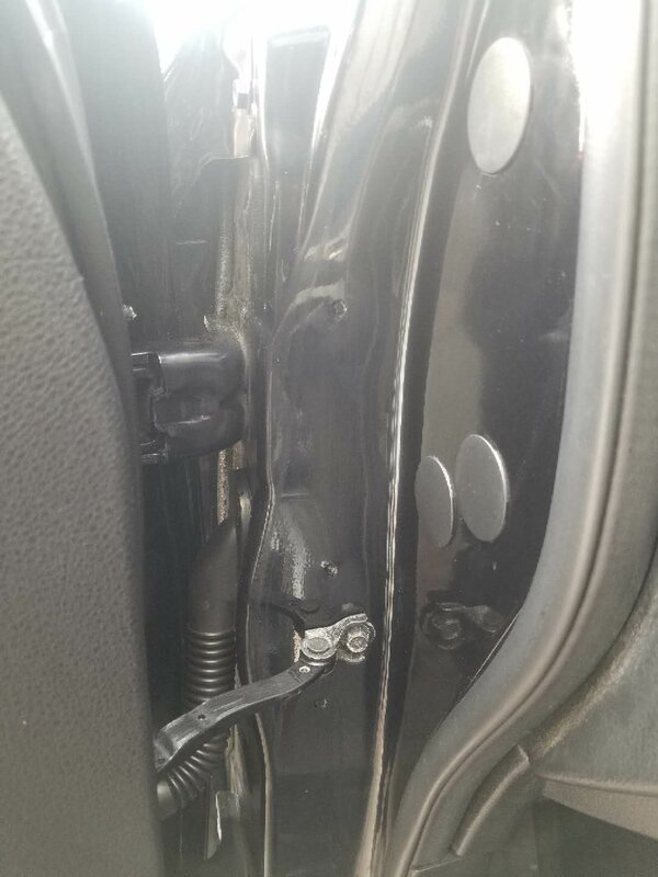

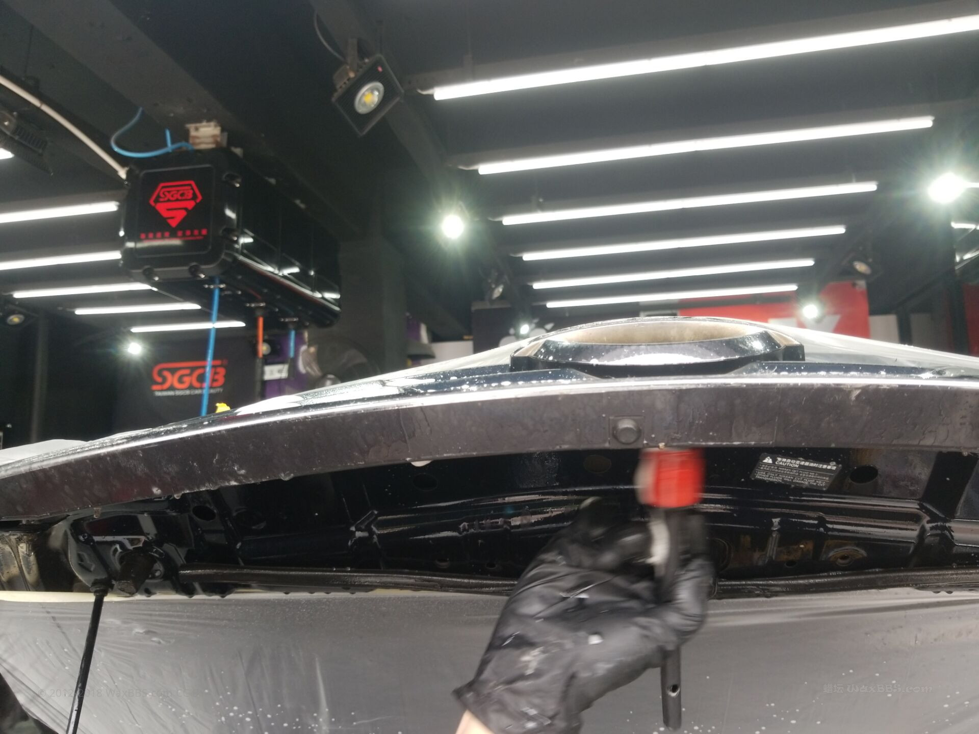

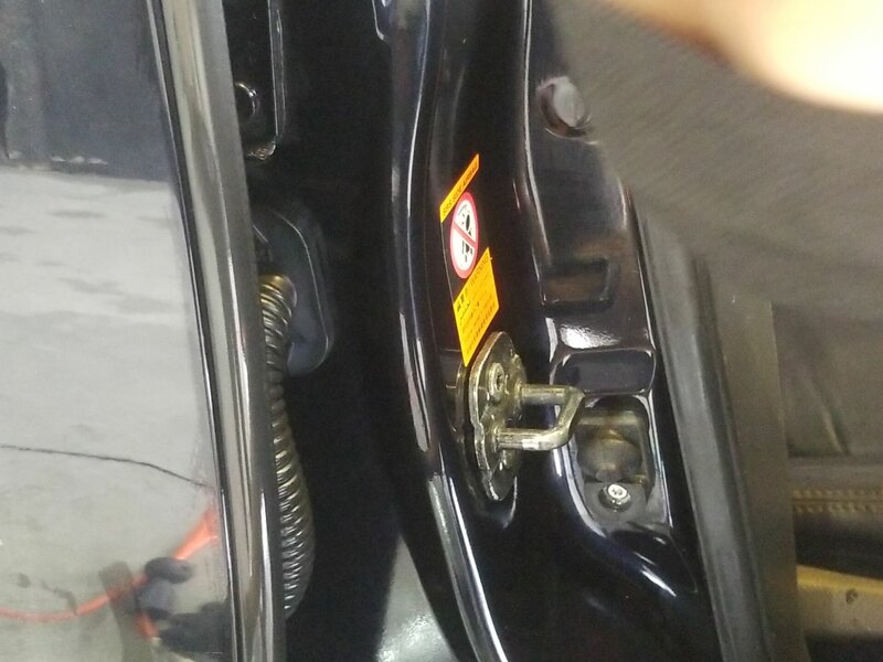

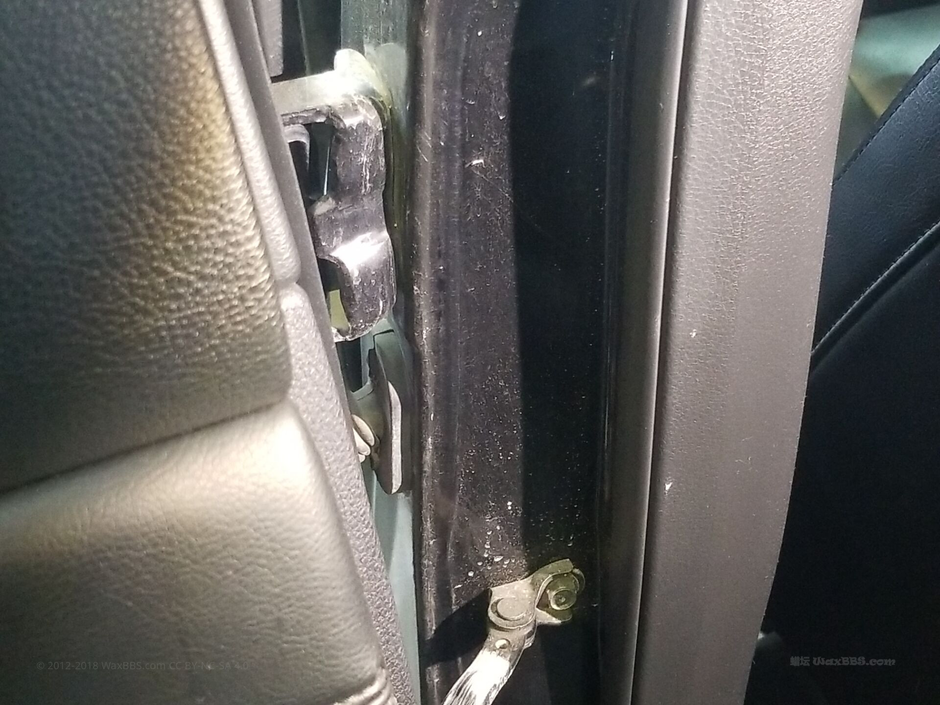

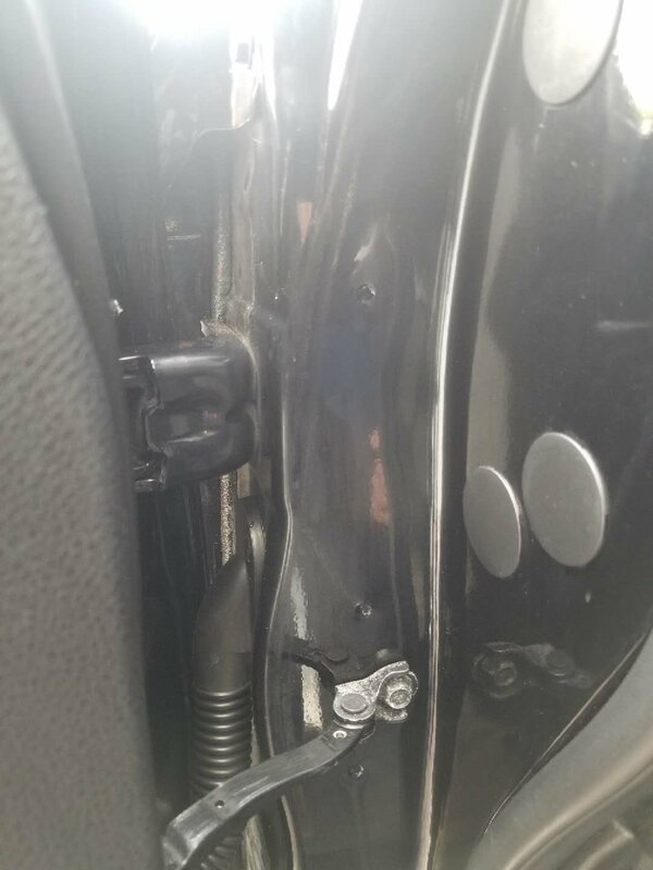

接下来,我们开始对四个门轴及后盖导水槽进行清洗作业。比较脏。
我们使用的药剂为新格碱性APC,配合细节刷和弱水进行清洗。清洗完后整体看起来还不错。

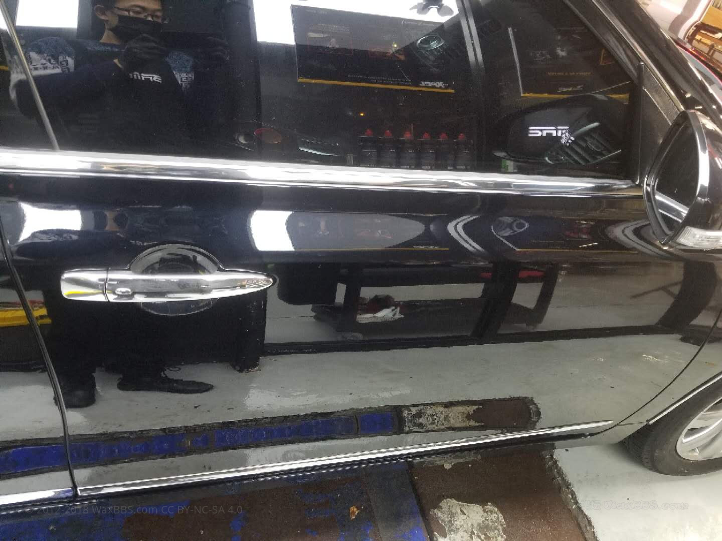

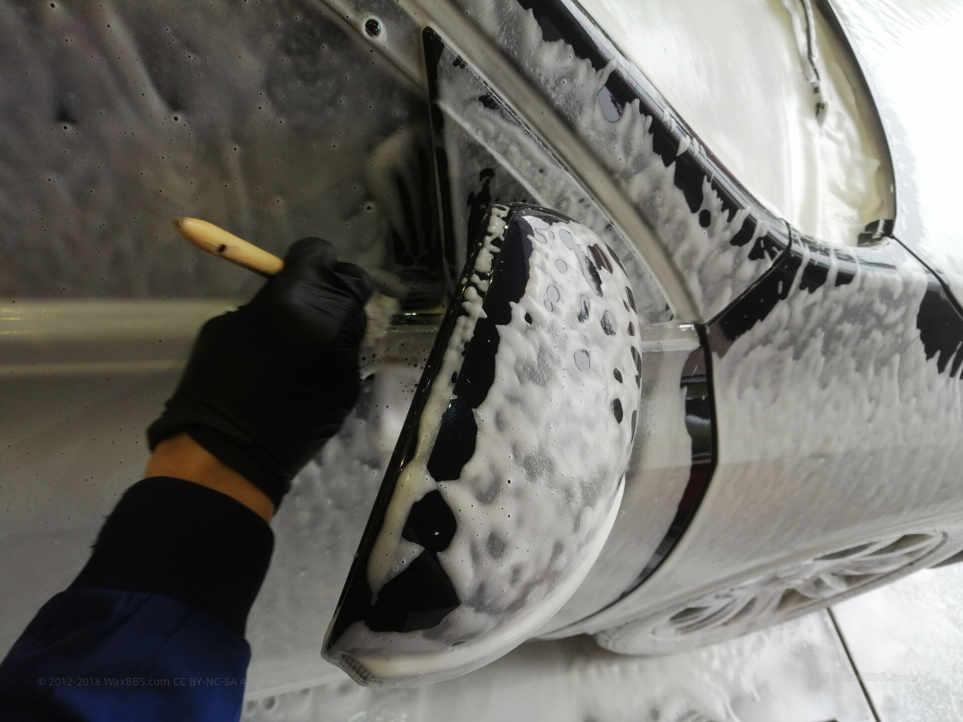

门把手细节刷洗。

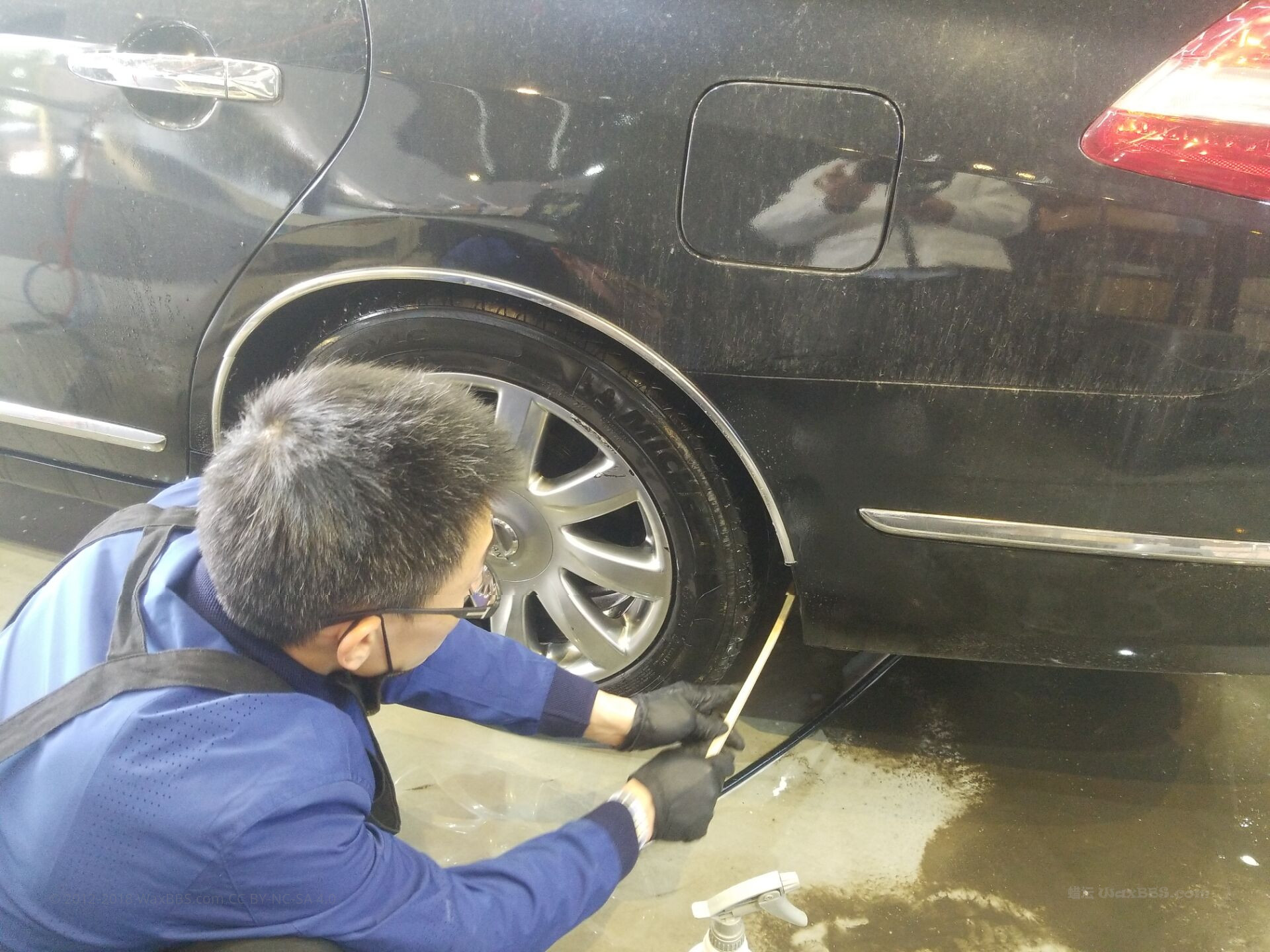

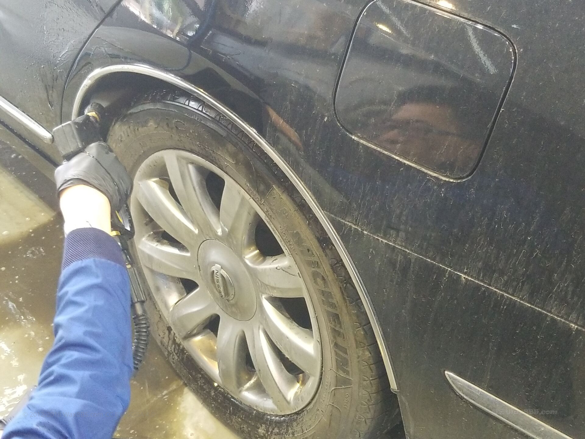

喷上新格碱性APC后,用长柄硬鬃毛刷刷洗。
对边缘的漆面采用羊毛手套擦拭。

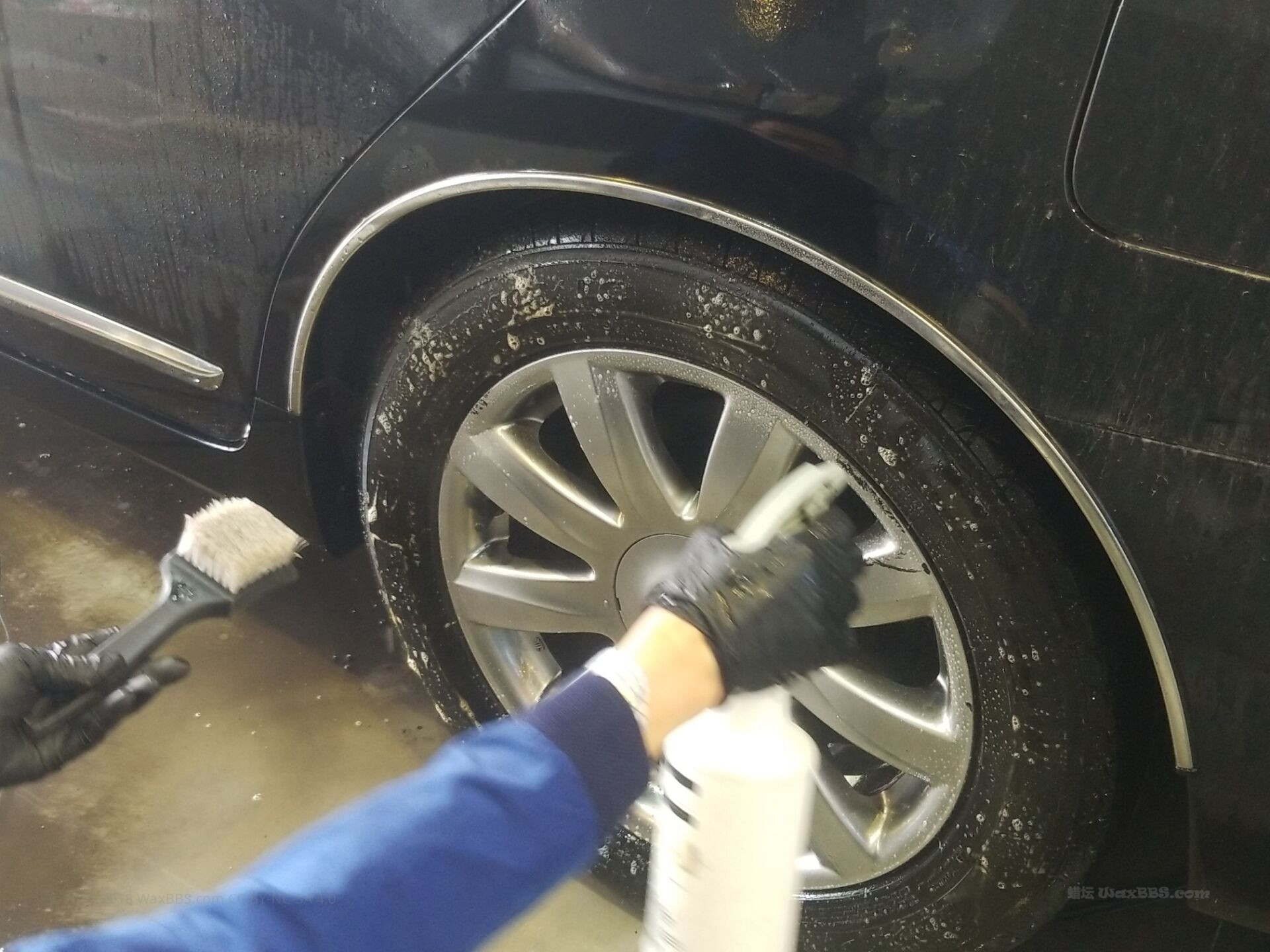

接下来先清洁轮胎,由于是陈年老车,轮胎上的污垢我们采用引擎外部去污剂,而不是某素,虽然XX素可以把它变得非常黑亮,我不排斥xx素,但我更愿意让轮胎恢复本来的光泽,不上光很自然的那种本原色。
未清洁前。

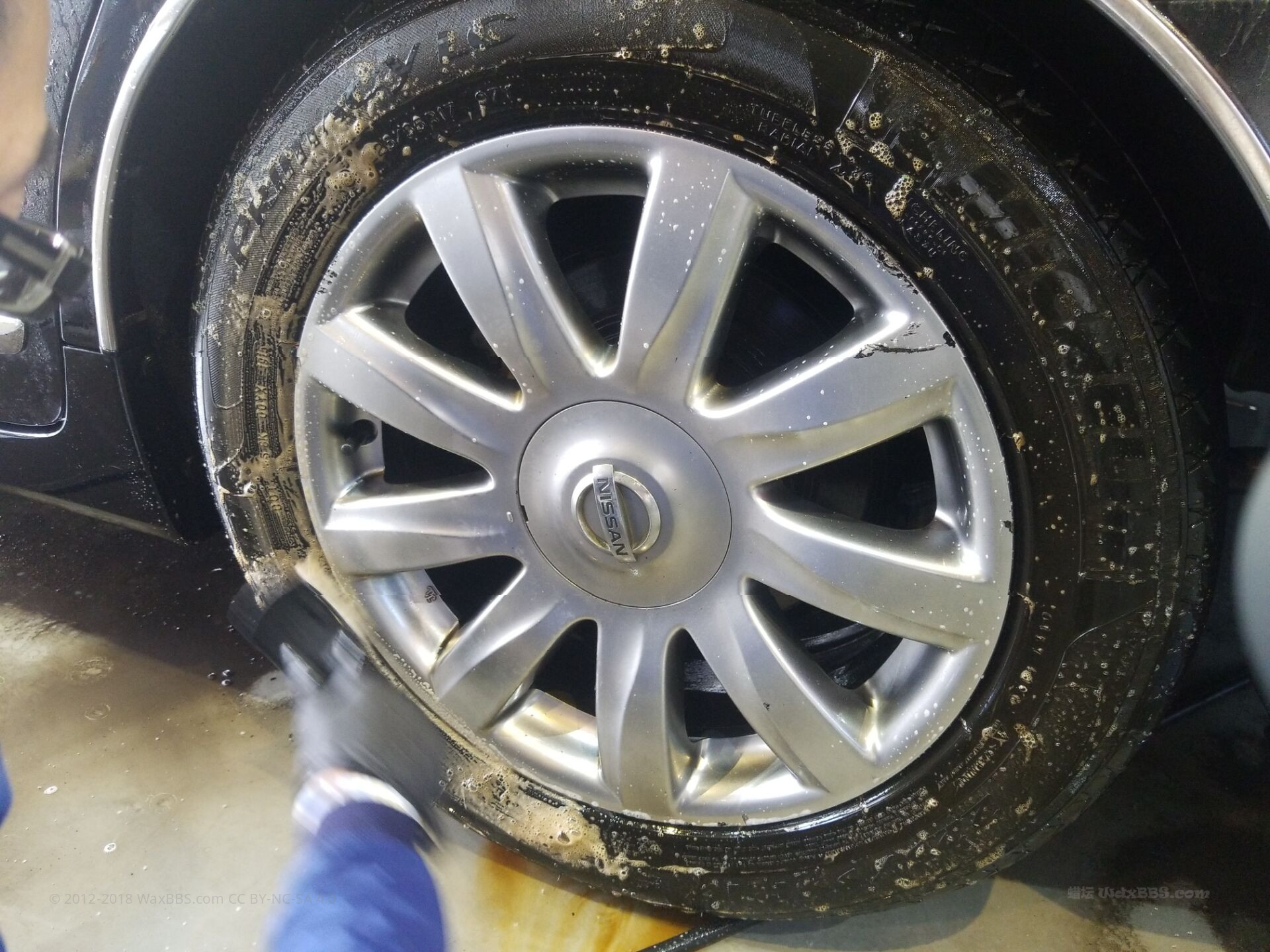

下图为第一遍去污剂喷上并刷洗的样子,可以看到黄色的泥油混合物流至地面。
想想就知道必须进行第2次刷洗。
这是第4还是第5遍来着,可以看到流出的黄色污垢已经很少了。
轮胎刷刷了后发现泡沫已经是算比较白了。
冲水,吹干,检查。
是不是很自然的黑色?

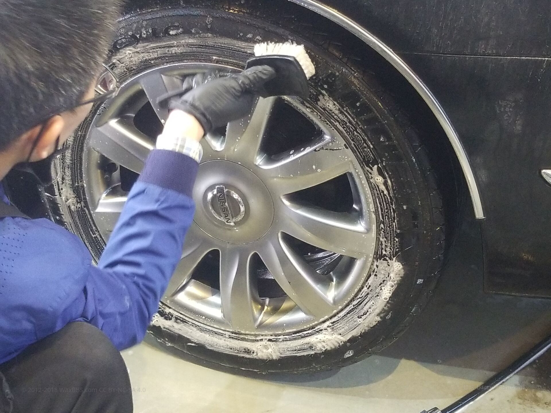

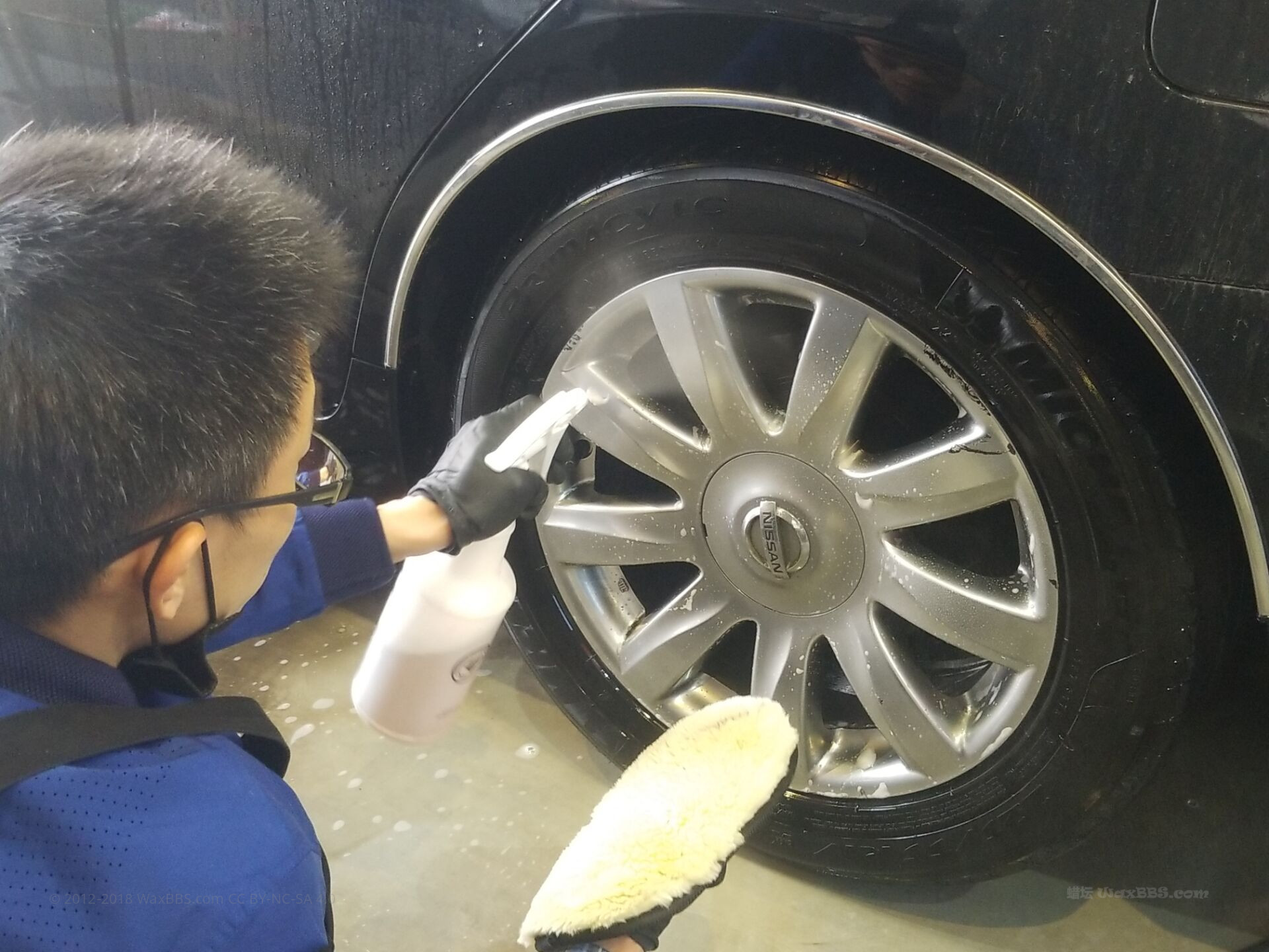

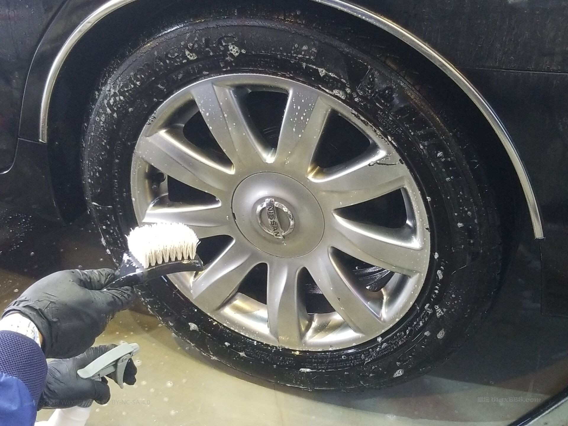

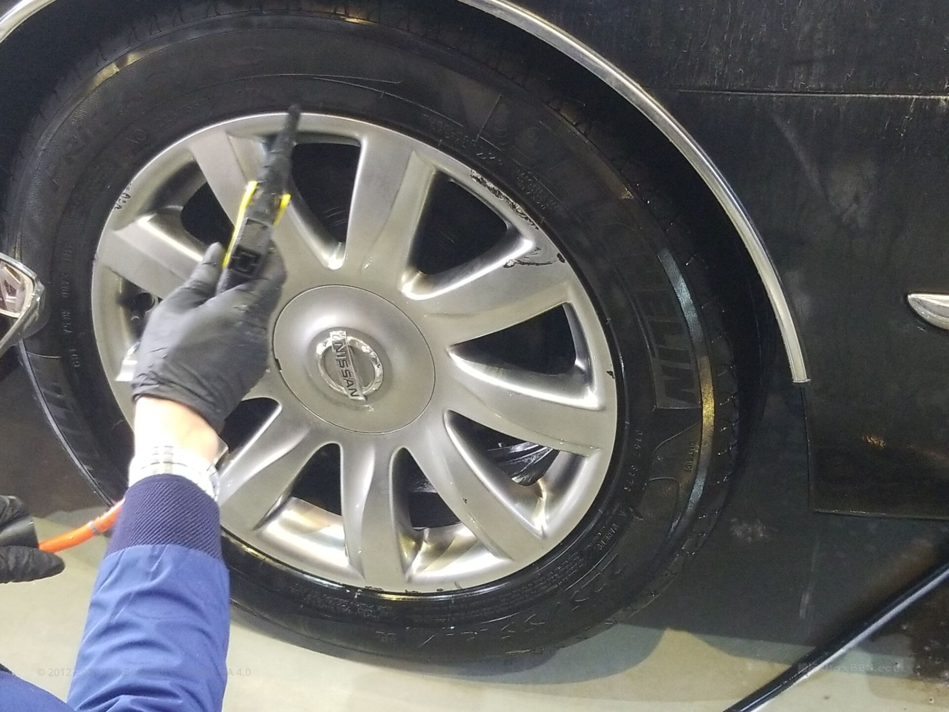

钢圈先用羊毛手套配合新格钢圈清洗剂进行擦洗。
轮毂内部及辐条死角采用新格羊毛棒刷洗。

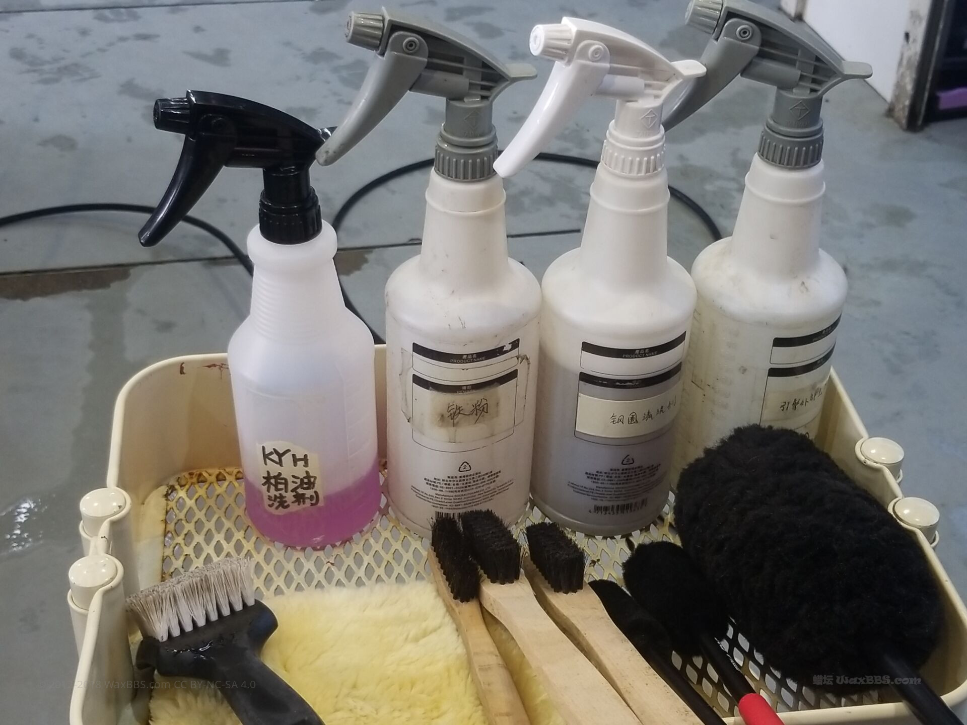

沥青去除,采用KYH水性柏油去除剂。

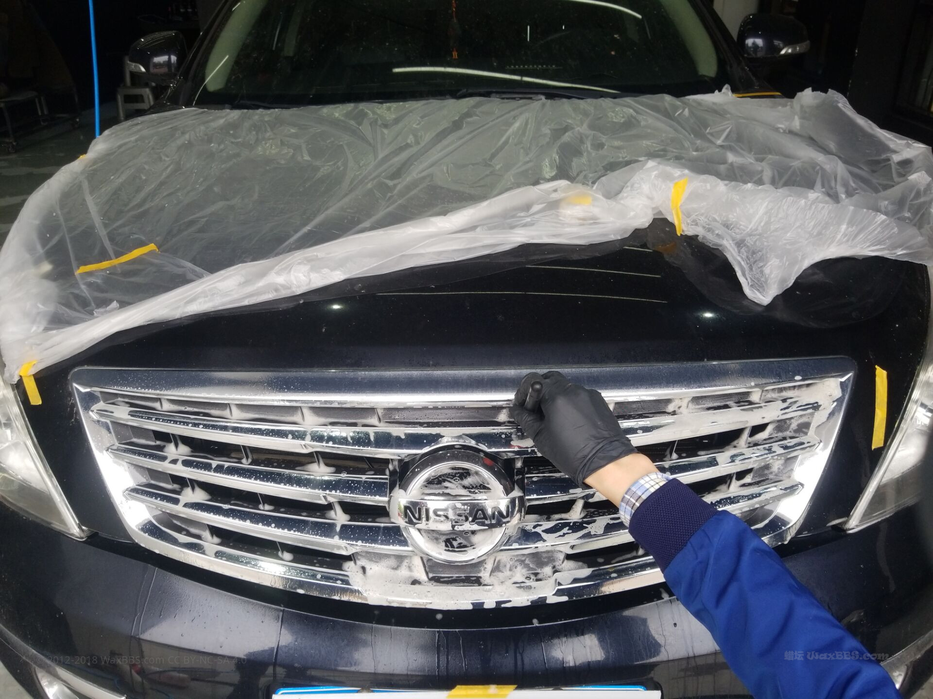

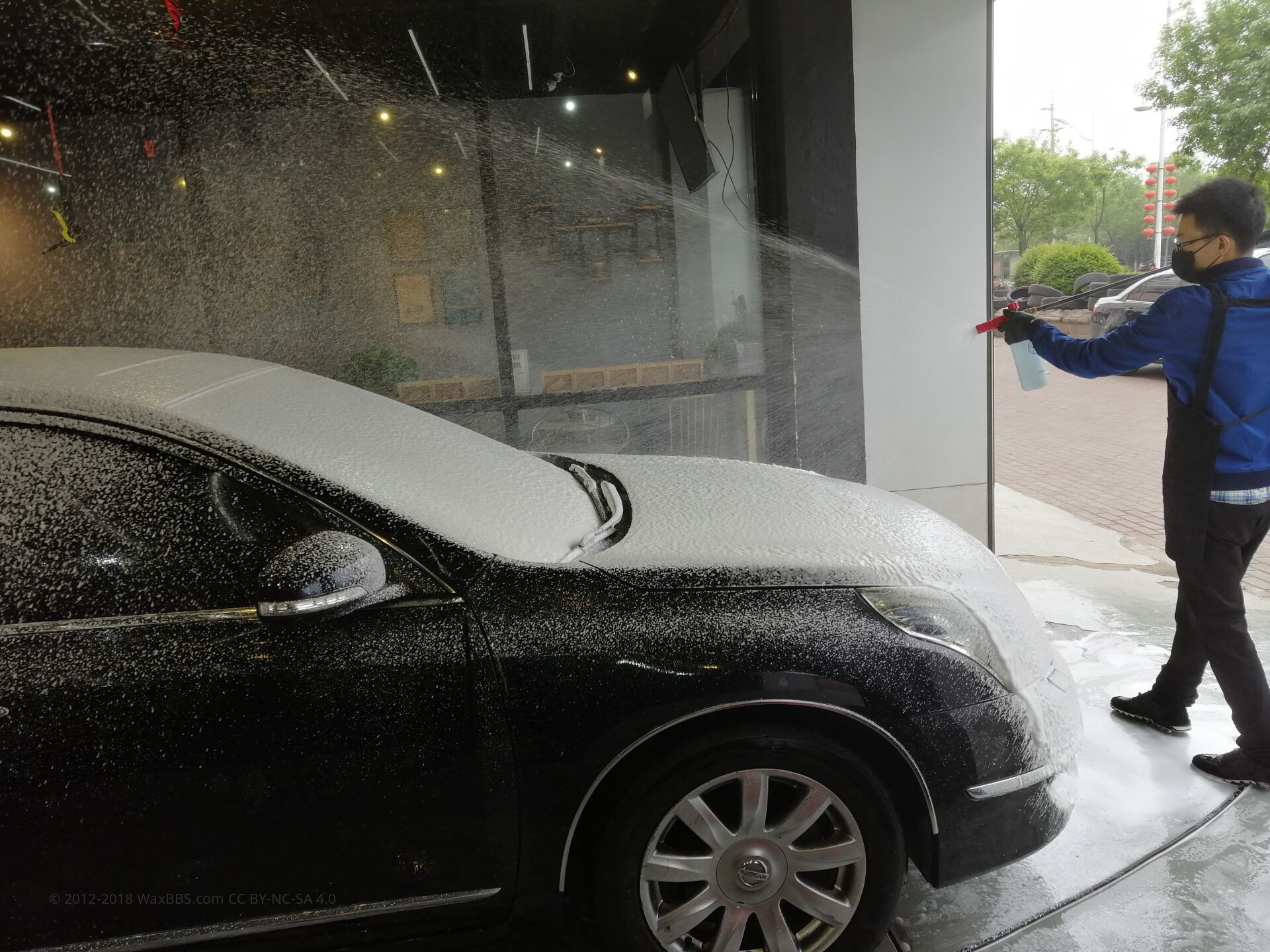

全车打PA,细节之前都处理了大部分了。
接下来只对字标和门窗镀铬条等缝隙进行刷洗。

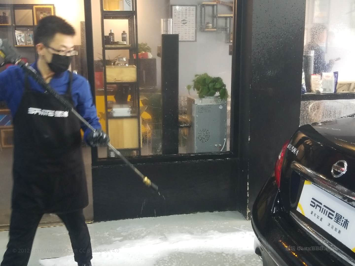

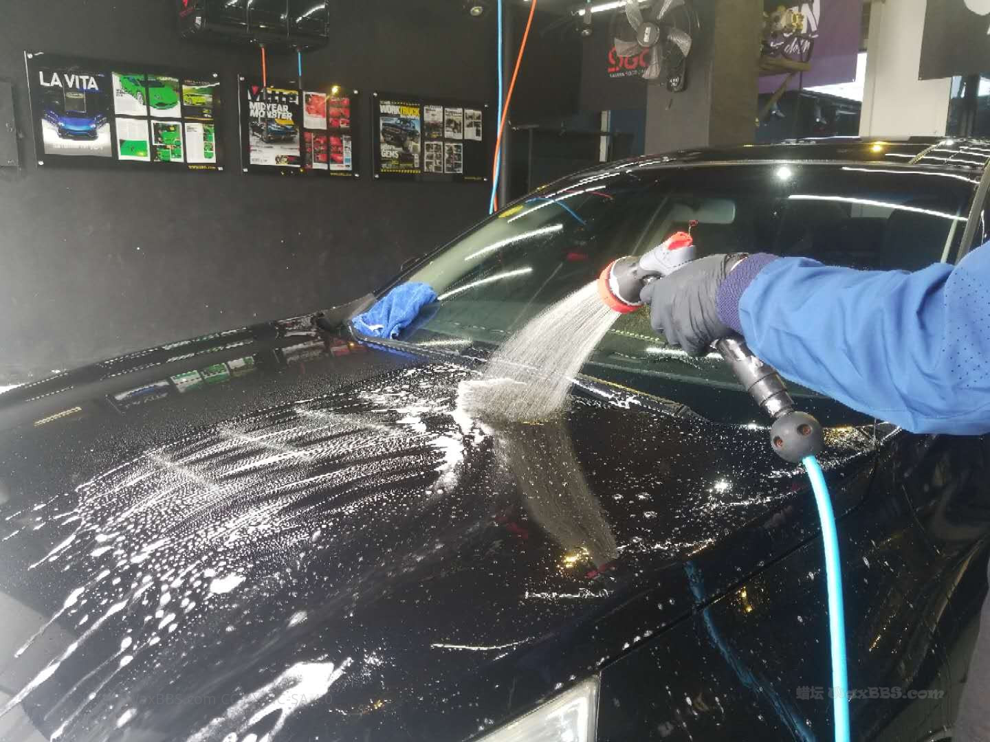

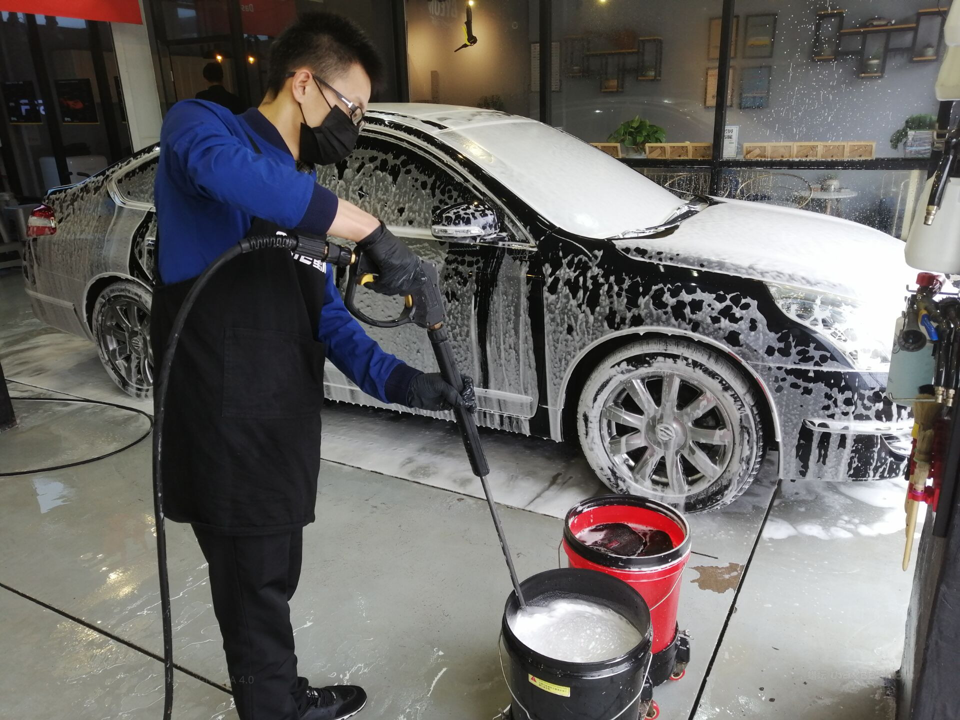

第一次冲车时,需要重点照顾那些缝隙死角。至于冲车顺序,还是明仔自下而上的方向,至于手法,就跟抛光拉盘差不多,水刀锐角斜着从右冲到左,再快速拉回到右边缘(起到一个冲走下面冲干净区域的残余泥沙的作用),再重复以上动作。要注意漆面掉漆起泡的区域及老化的橡胶条,松垮的装饰条等。。。不要太凑近,只要水流把泥沙带出来了流出的水干净即可。
冲完车,两桶水科学洗车。

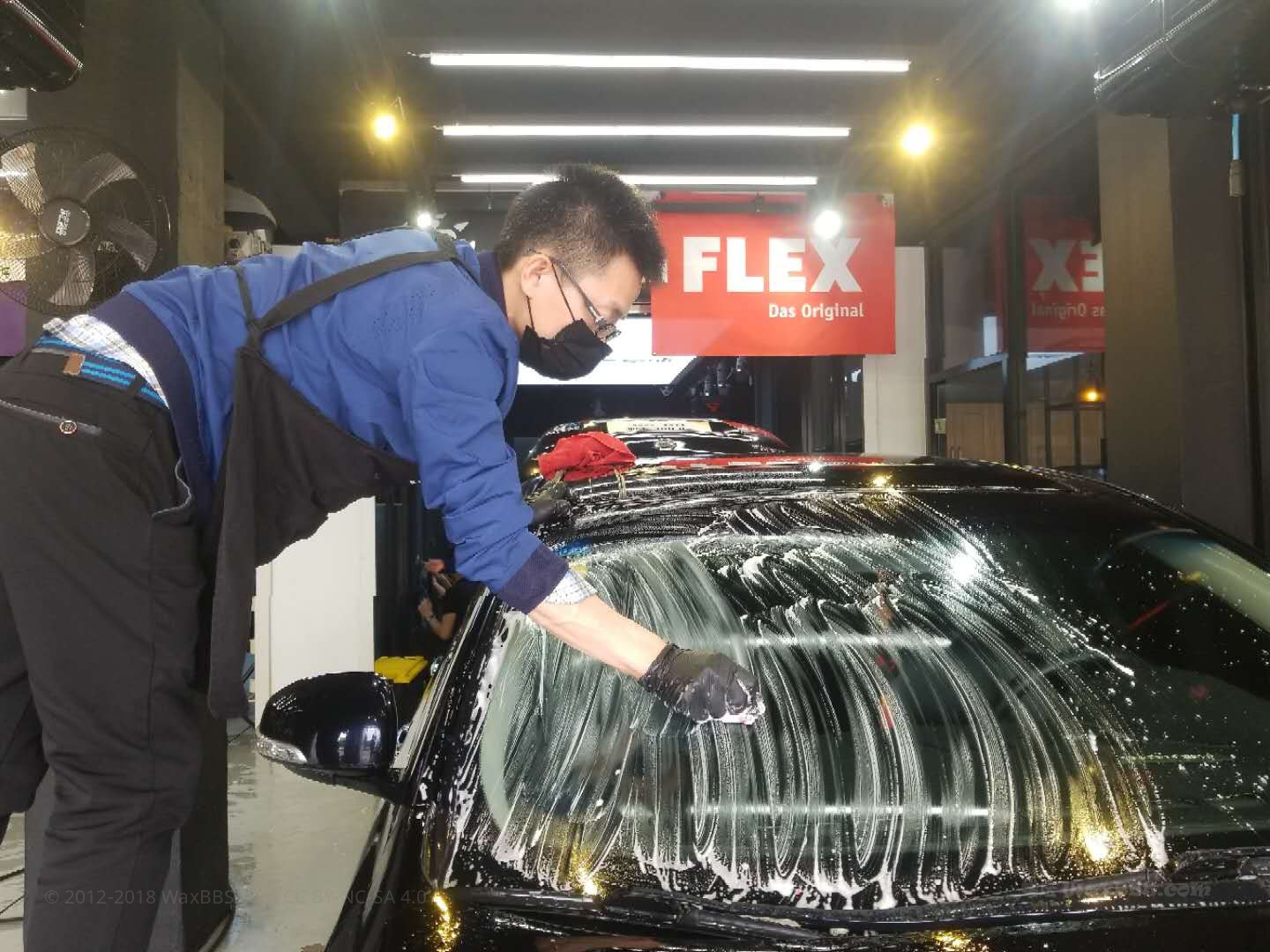

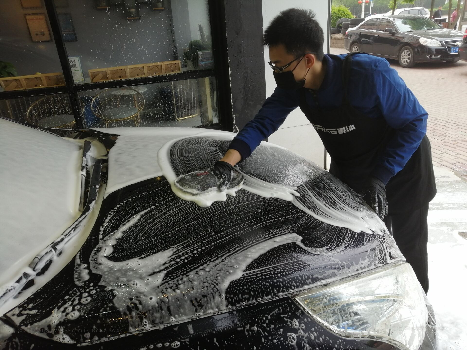

抹车遵循从上到下,洗完一个面或者大面的一半就把羊毛手套洗洗的方法。由于这步骤是我一个人施工,为了润滑,又打了一遍PA。
第二次冲车从上至下,把缝隙带一遍即可。

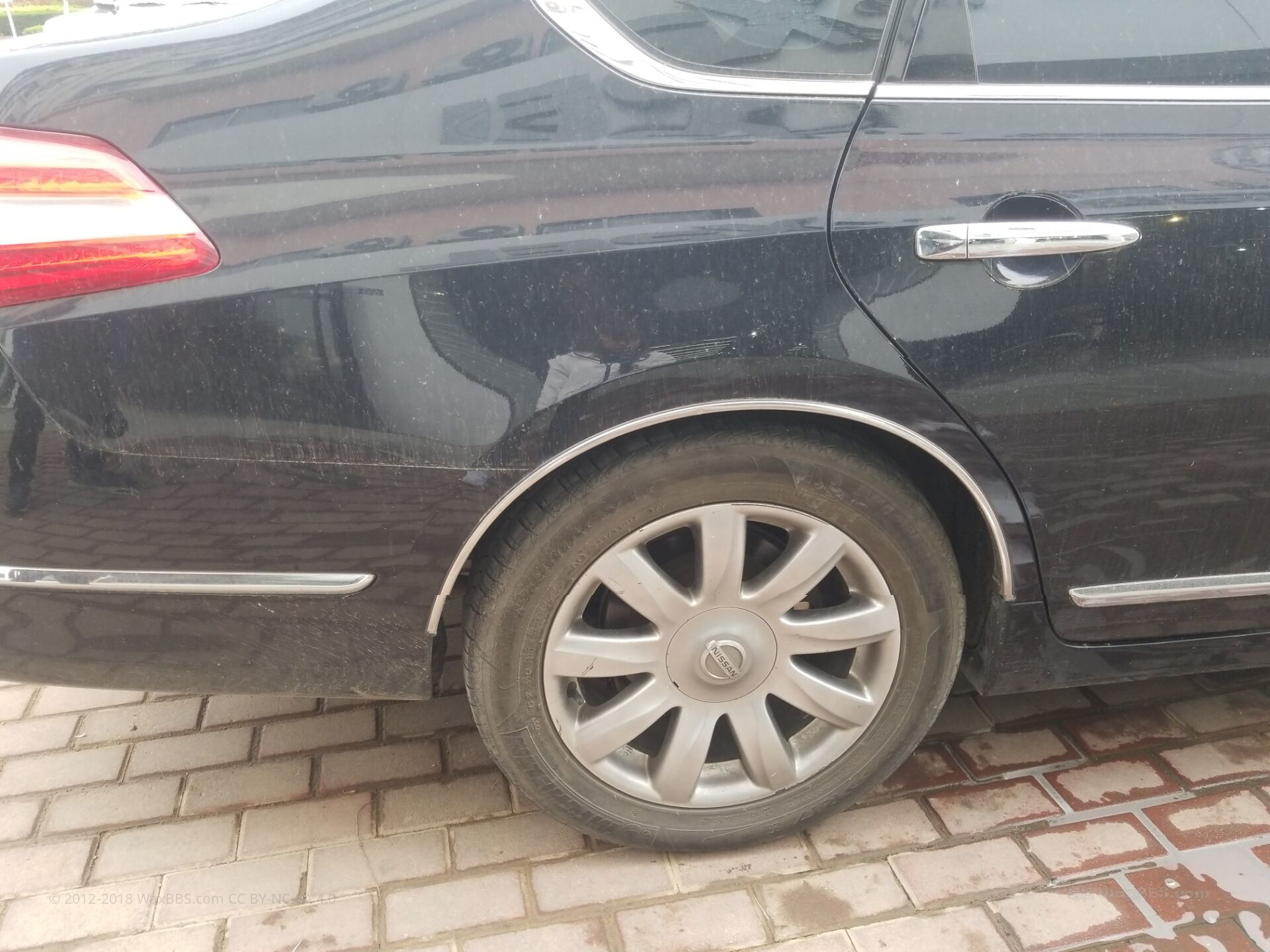

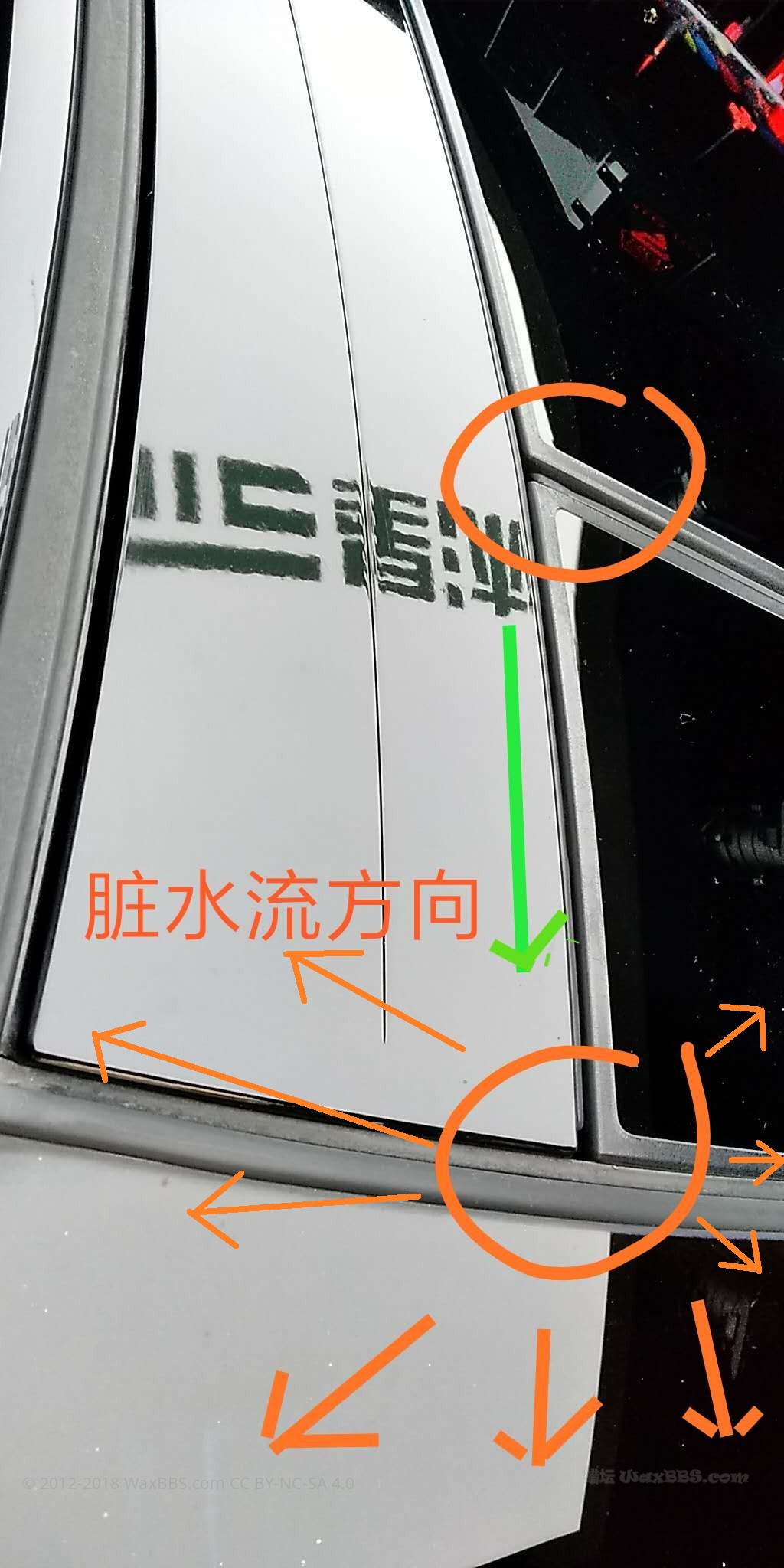

由经验我们知道,铁粉一般分布是有一定规律的,平面的铁粉总体比立面多,而立面的铁粉大多分布在脏污随雨水水流刚流下来的位置,而经验告诉我们这些区域也是氧化层厚的地方,比如后翼子板油箱盖上方那个弧度处,门的把手所在的棱和窗镀铬条之间的区域,整个尾箱盖(牌照所在立面很严重)等。为什么呢,小小地科普下,因为含有铁粉的脏污随水流下后,这些雨水里的脏污不会一直随水流往下,而是会在这些弧度停滞,尤其是镀铬条的缝隙储存脏污,水一冲下来,脏污都滞留。
深色车辆用白色毛巾检查漆面铁粉污染程度。可以看出铁粉较多。

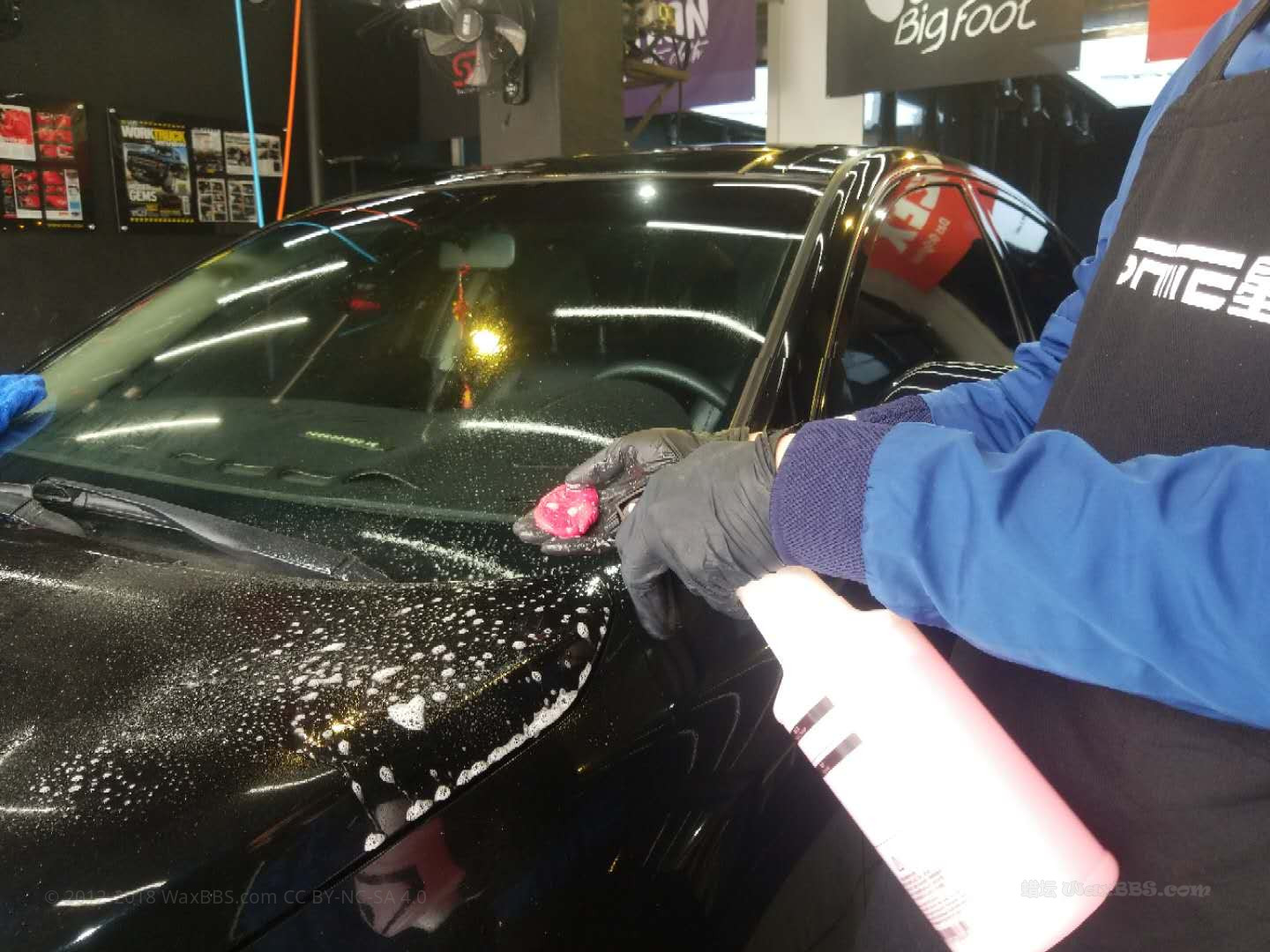

冲完水后,用手感触漆面的粗糙程度,开始走泥。
将一个面粗糙程度分布情况记在心上,避免后面水流及磨泥润滑剂造成干扰。
由于此次车漆状况糟糕,我们采用新格洗车液高浓度稀释后充当润滑剂。火山泥浸泡在热水里,分两至三块,一块开始变硬立马更换软的。

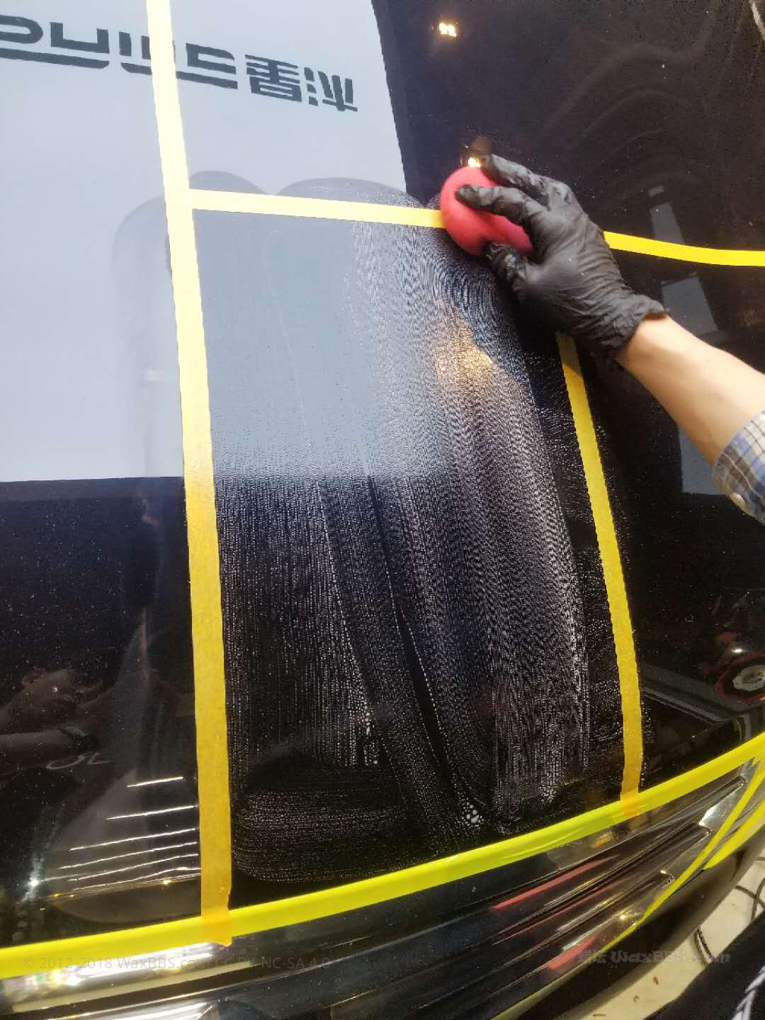

我们先将火山泥压平,检查干净程度(不是新泥,有无颗粒物和凸凹感),朝一个方向摩擦,避开棱角,注意感觉阻力,听摩擦的声音,避免二次划伤。
一块区域磨完后,冲干净,吹干!检查。
重复以上步骤。

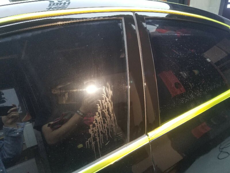

全车玻璃也进行磨泥。

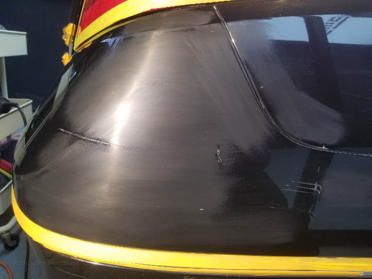

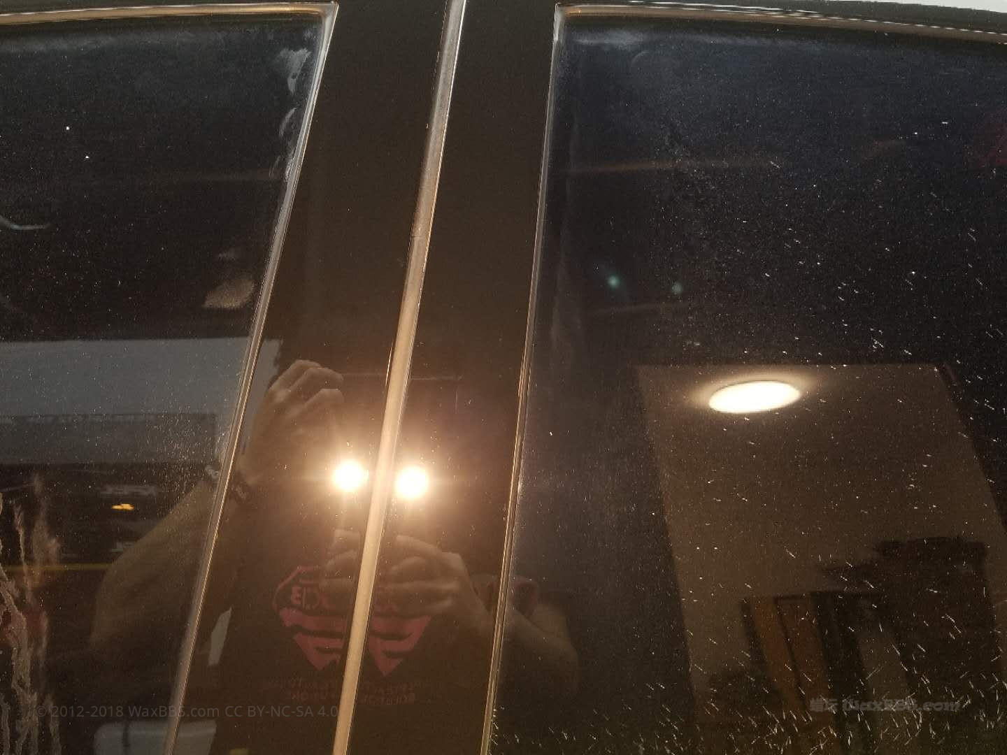

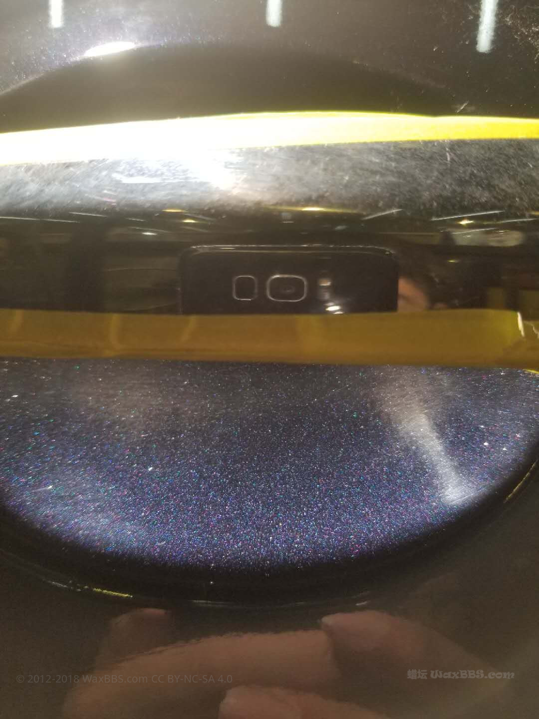

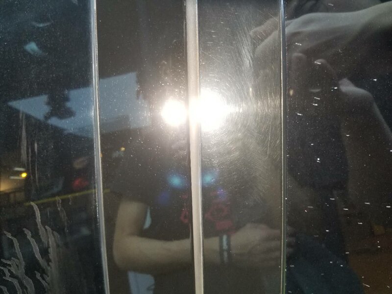

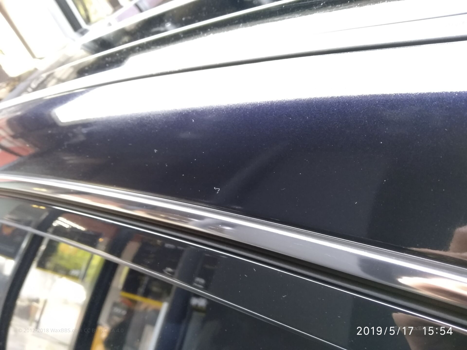

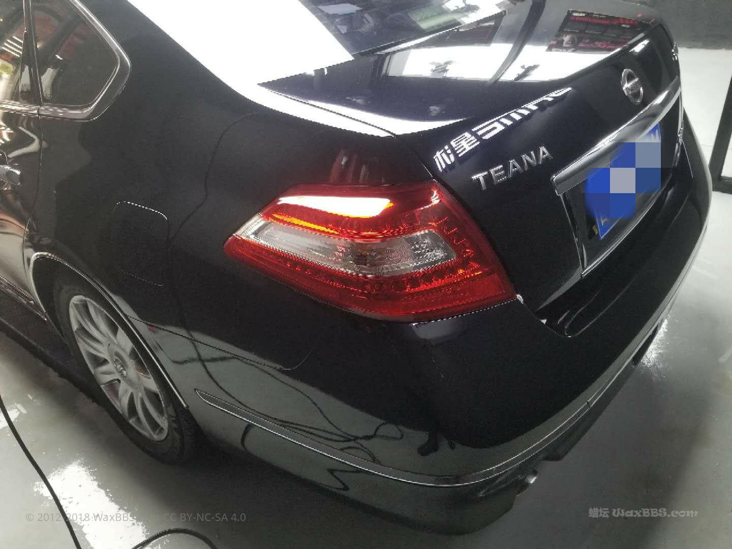

整个车磨完后,手感光滑多了。做遮蔽之前检查了整个车漆状况,其实很多面都做了油漆,属于后喷漆中尘点、橘皮等喷漆瑕疵严重的一种,很多地方出现了龟裂、掉漆、起泡等,有的地方甚至清漆只是非常非常非常薄的一层。由于抛之前照片有丢失,在镀晶之后我重拍了几张,让大家对这个车漆的情况有所了解。

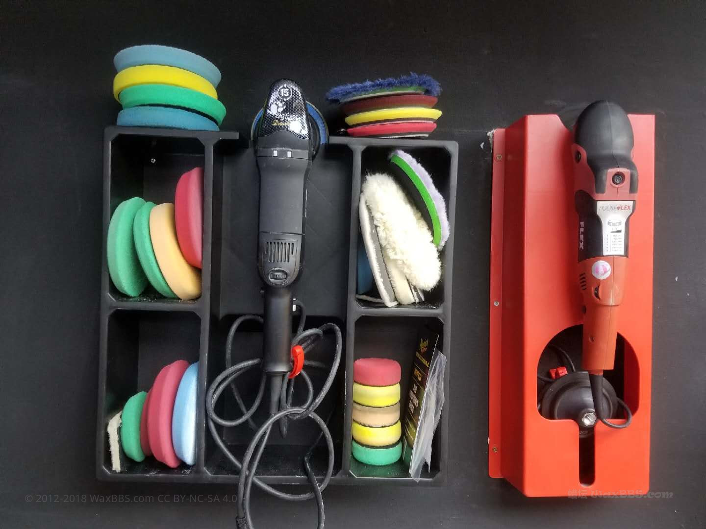

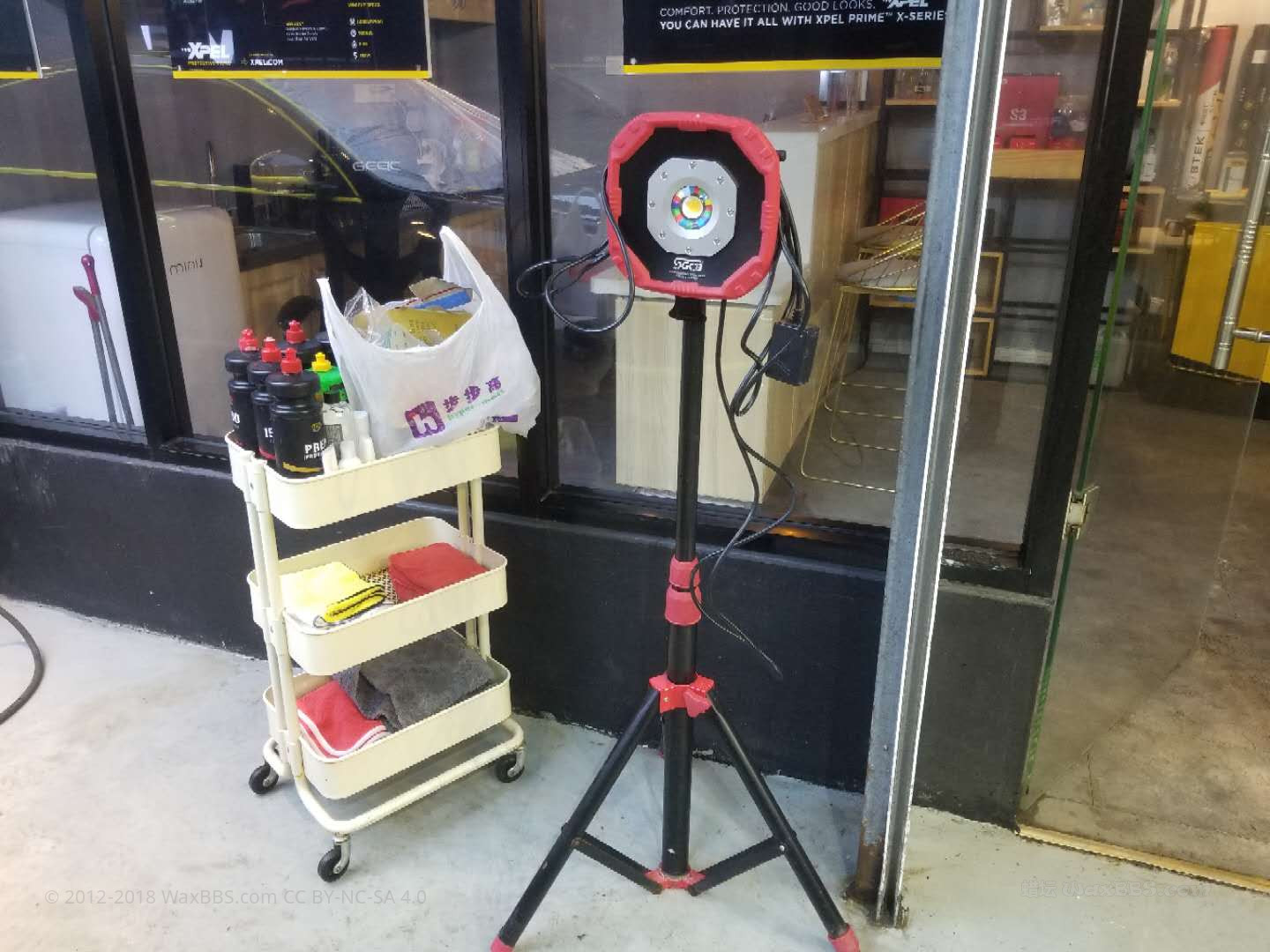

抛光工具和耗材。

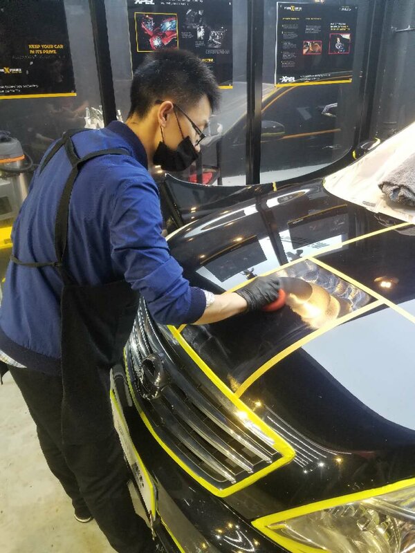

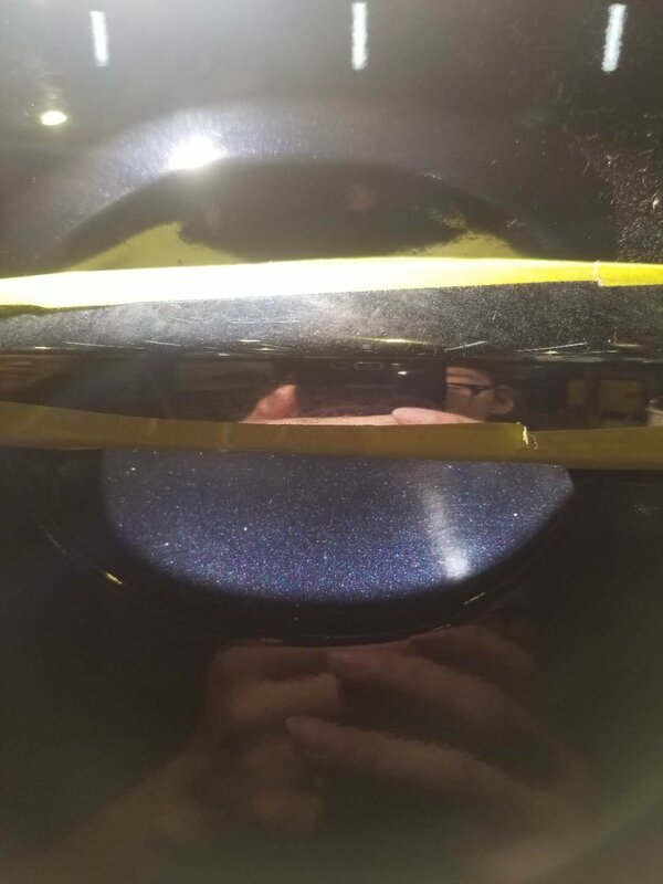

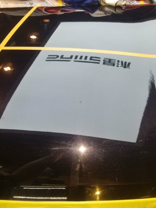

遮蔽做好后,先从机盖开始吧,美纹纸分区。

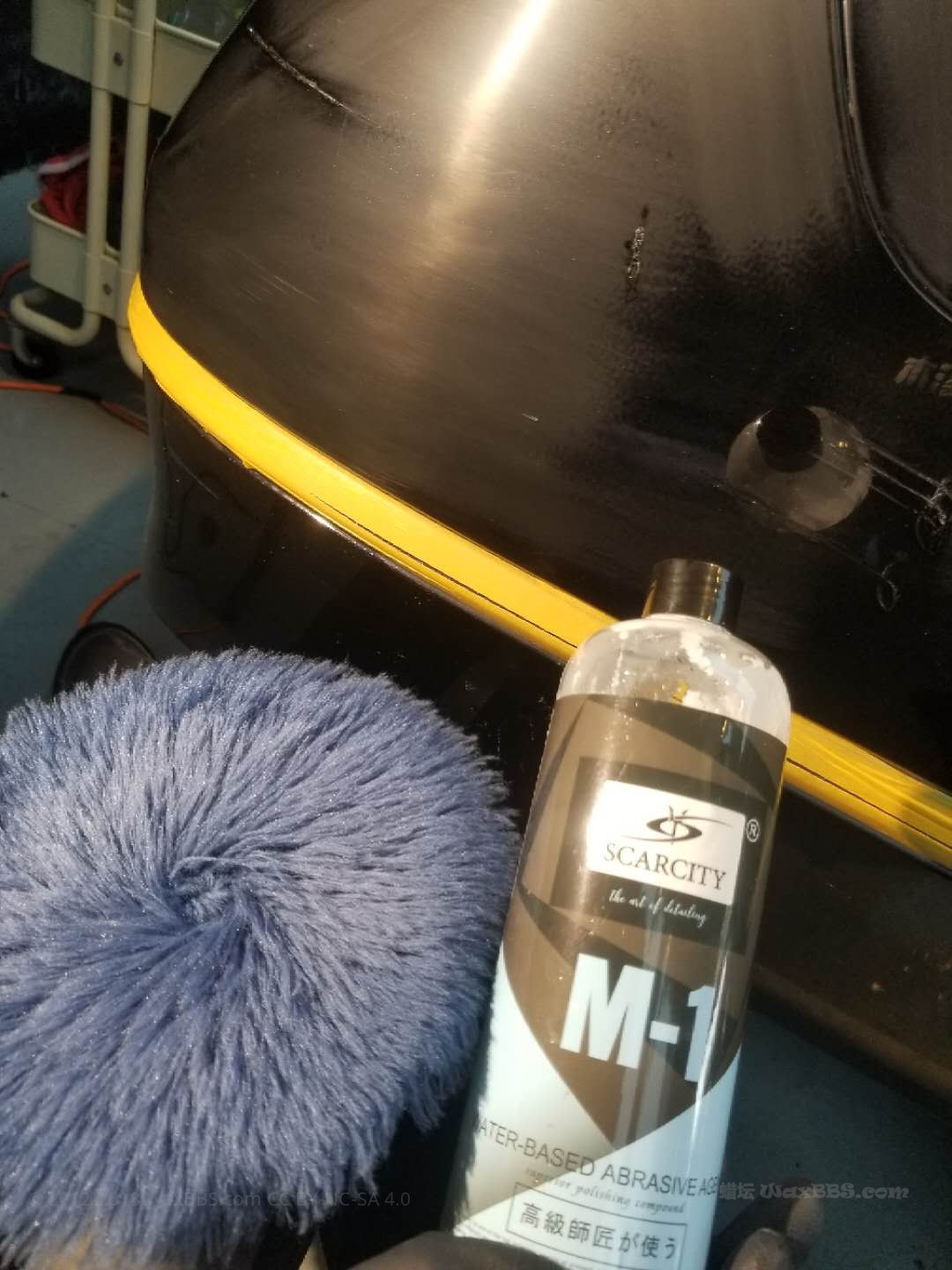

由于车漆对抛光不友好,我们在试抛时发现了路贝狮加日本CAJ羊毛盘及粗蜡能去除绝大部分炫光纹,这方式安全而高效,于是我们只在某些质量好一点的喷漆上采取砂纸这种方式去除划痕。

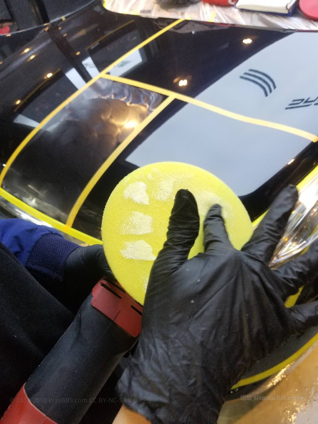

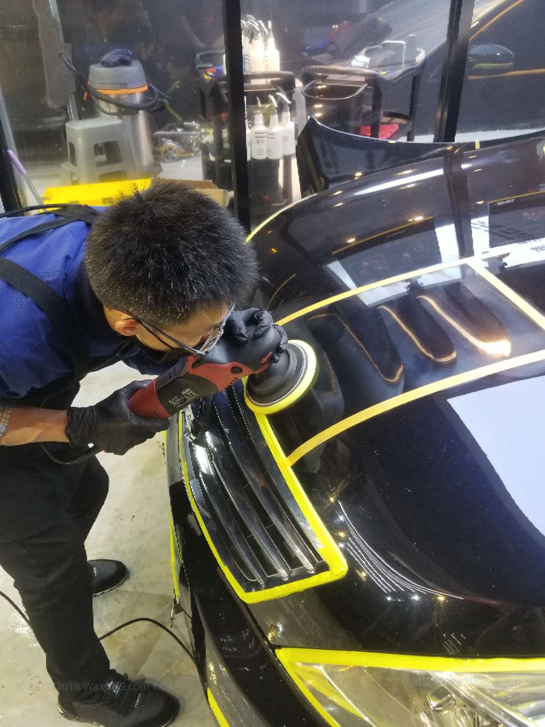

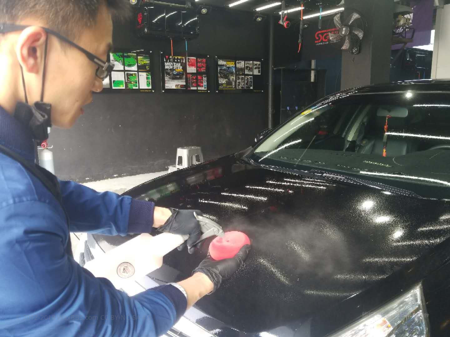

flex直心机加Scarity黄色中盘试抛。由于是珍珠漆,采用新格2000S中抛蜡,用新格无切削力上蜡海绵将漆面涂匀,再在中抛盘涂抹。除了新盘或者说第一次用,海绵盘涂抹不宜太多。
中抛。
脱脂检查。
新格的中抛蜡有盖纹作用,所以我们接下来整车采用路贝狮15ES,Scarity M1粗研磨剂和CAJ羊毛盘进行粗抛,肖勒S3金牌打磨膏和scarity酒红粗盘进行粗中抛、肖勒N6中抛蜡配合scarity黄色中盘进行中抛、S30+镜面剂配合scarity红色还原盘进行还原。

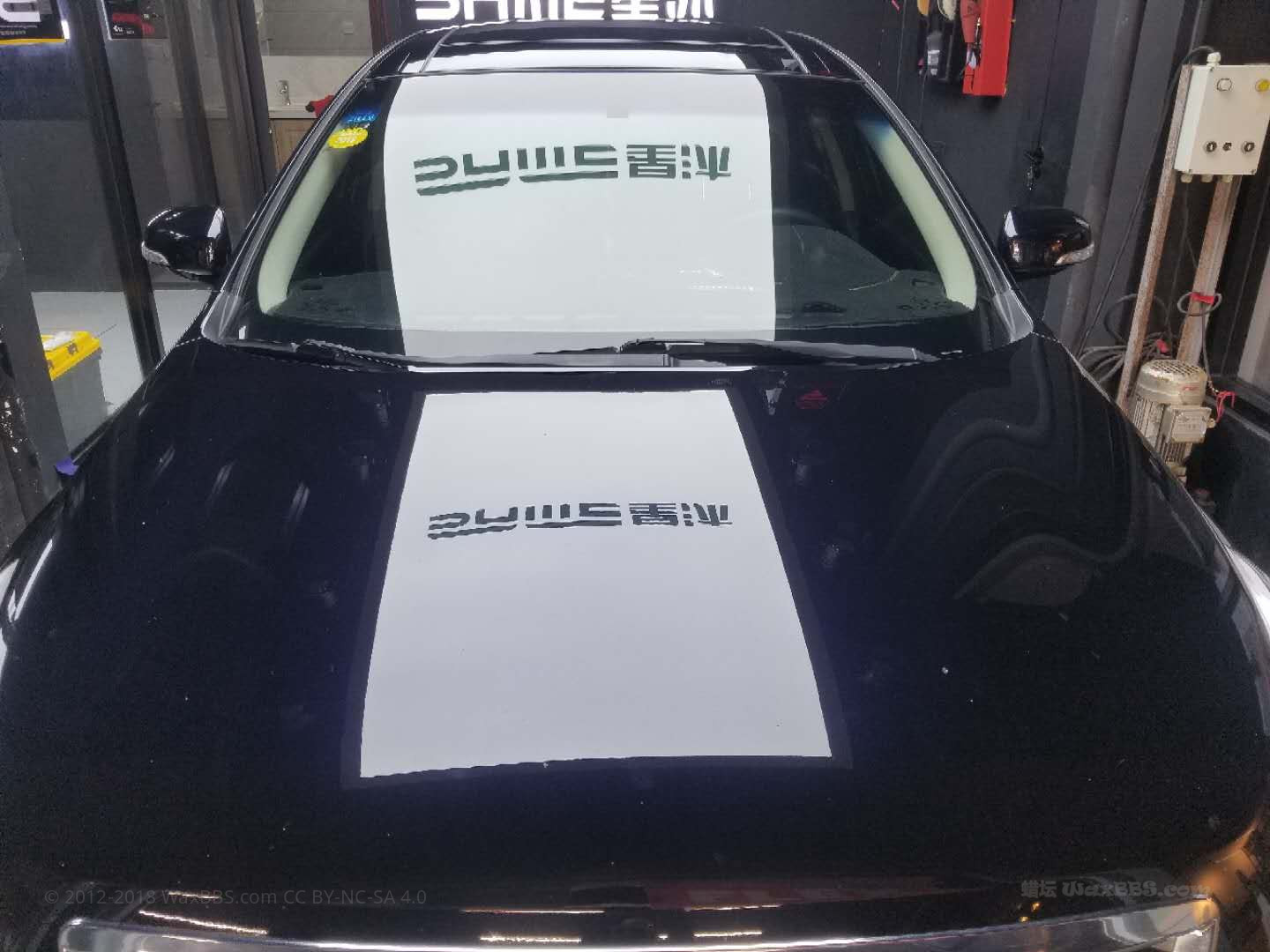

半个机盖的对比图

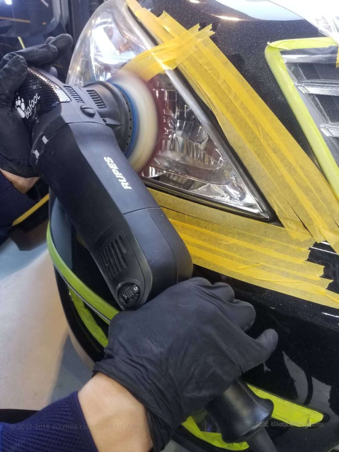

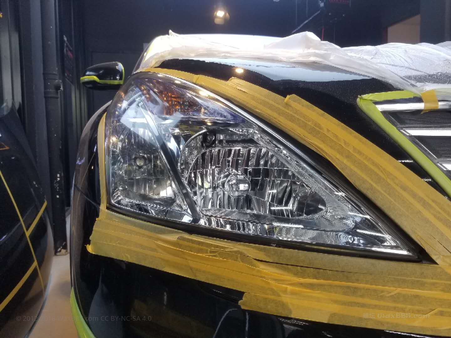

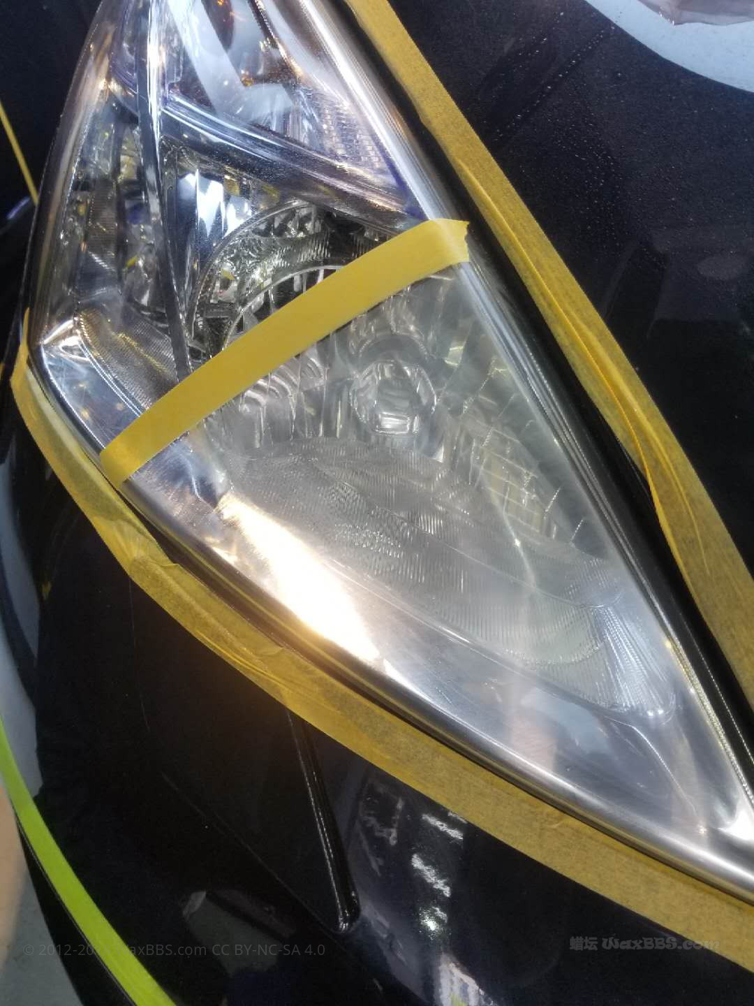

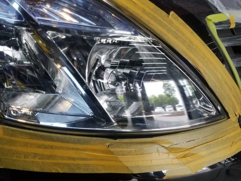

大灯发黄模糊,先进行2000水砂纸打磨
再进行3000水砂打磨
先粗抛。
再粗中抛。
中抛。

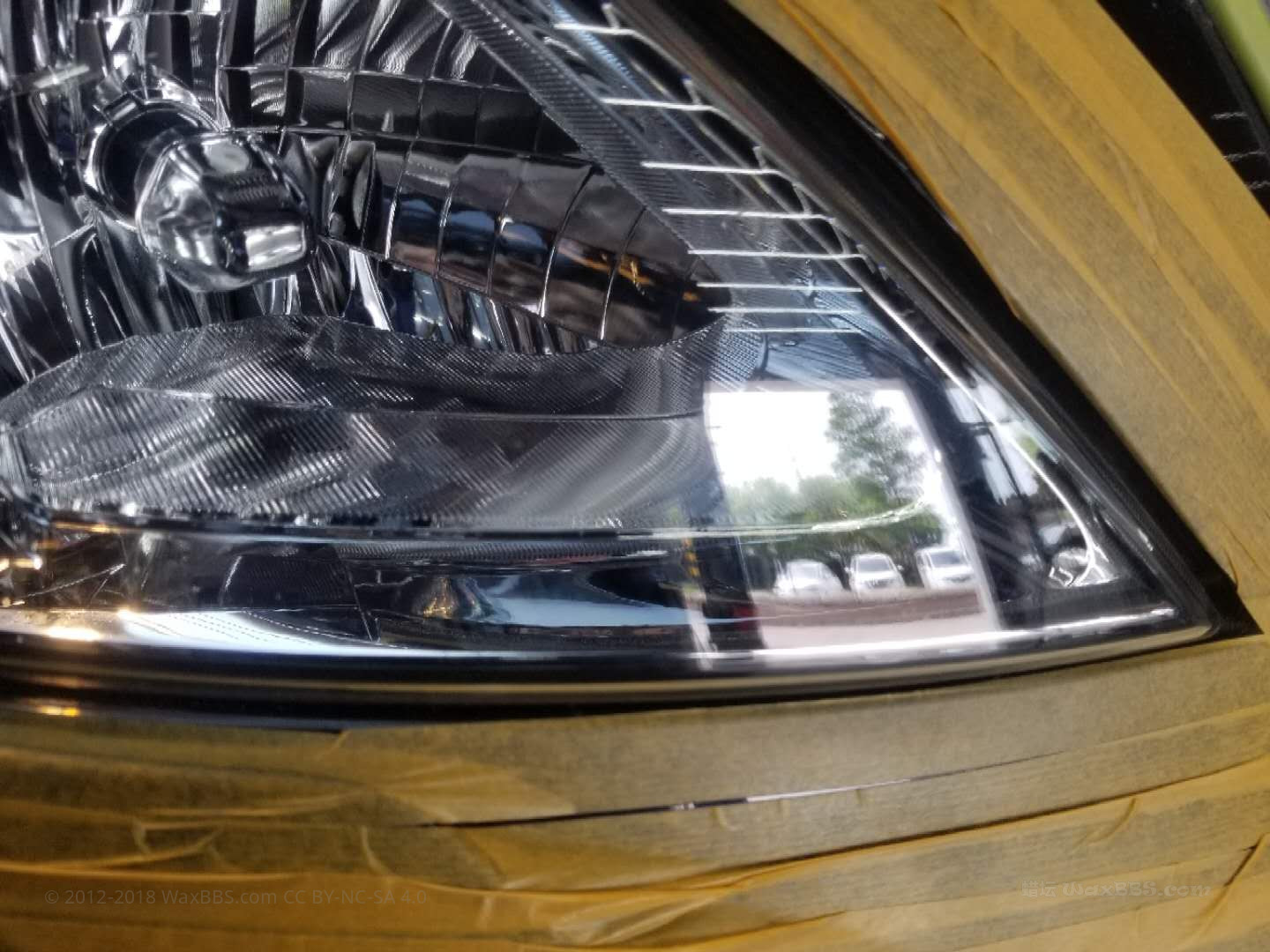

还原后的右大灯。
左大灯。
还原后。

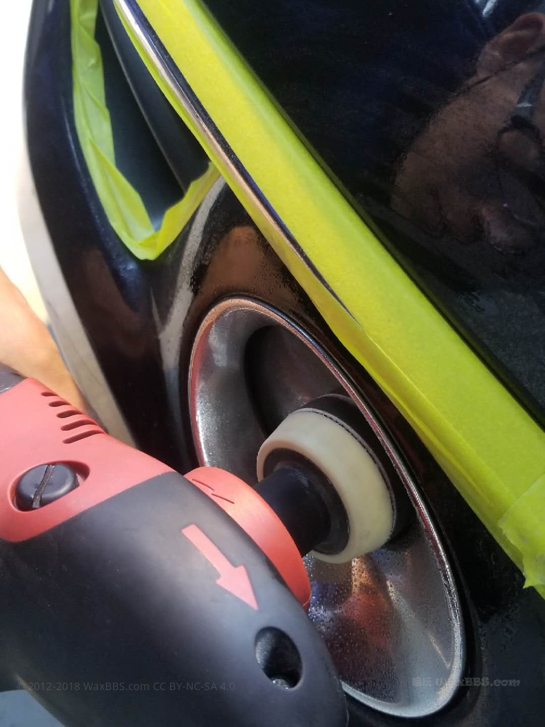

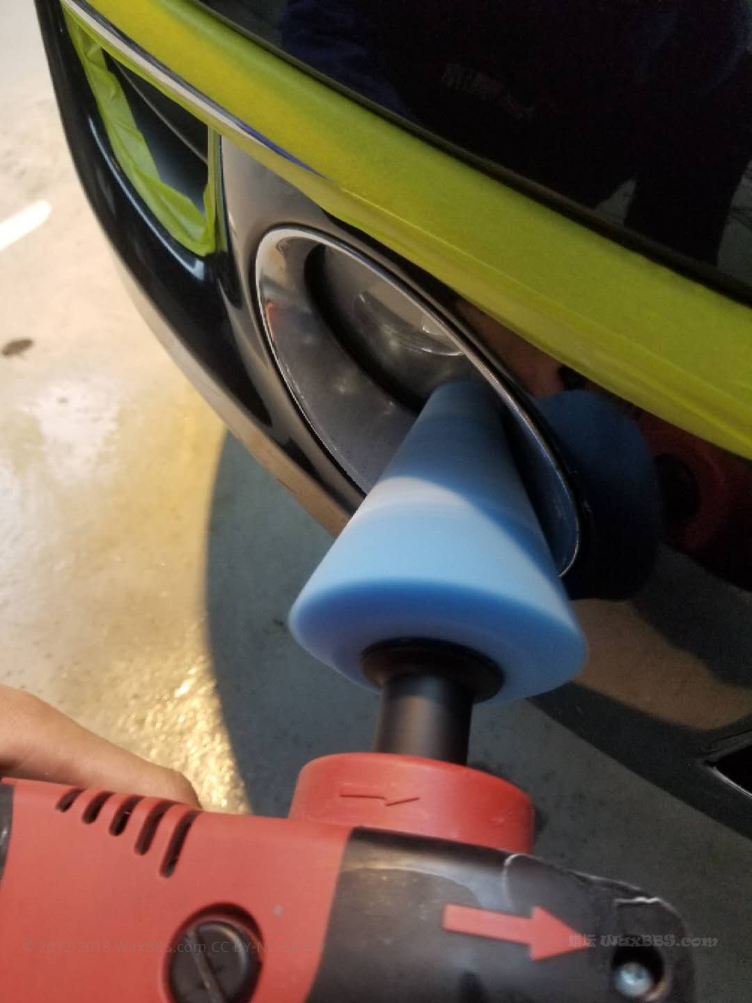

雾灯镀铬碗,失去了金属光泽。

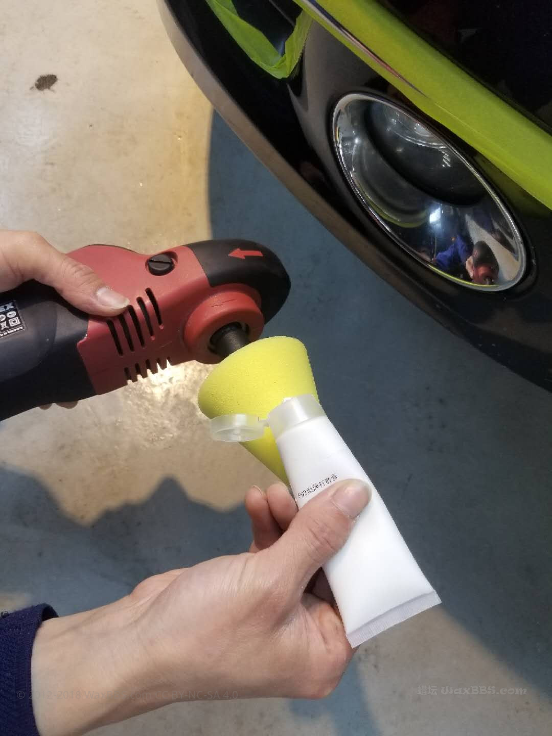

采用Flex150,用锥形抛光粗盘和肖勒S02银牌打磨膏
氧化层混合脏污将海绵轮弄黑了,先用蜡粉的毛巾海绵清洗剂涂抹其上,静待一会,再喷上水,开启抛光机用龙卷风将脏污打出。脏污去除了大部分。
粗中海绵锥配合S3金牌打磨膏进一步提升光泽。

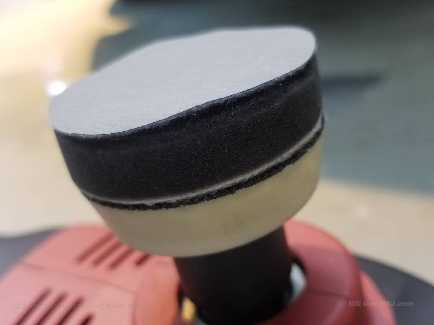

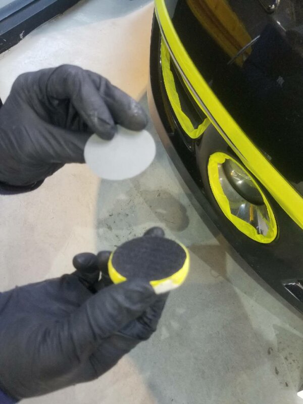

雾灯使用接杆和2寸背板,加2寸缓冲垫和两寸的3000砂纸,进行水砂机砂。再用2寸盘进行修复。

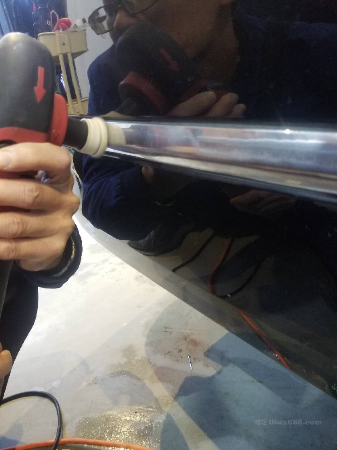

一寸盘、一寸毛毡和曼泽纳300对前杠镀铬条抛光。

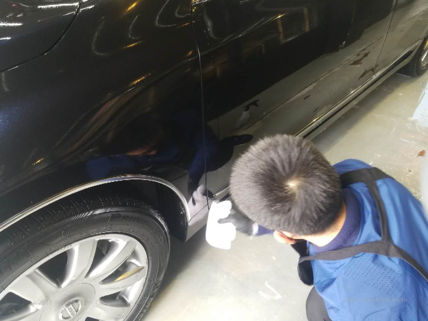

张大师对右前门进行修复。

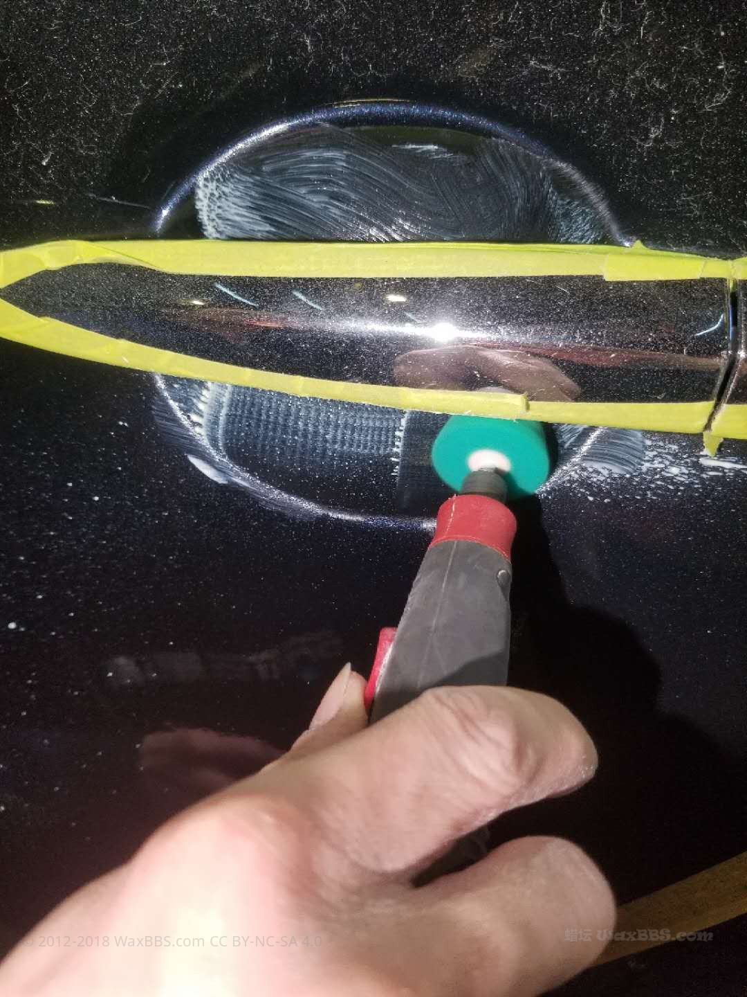

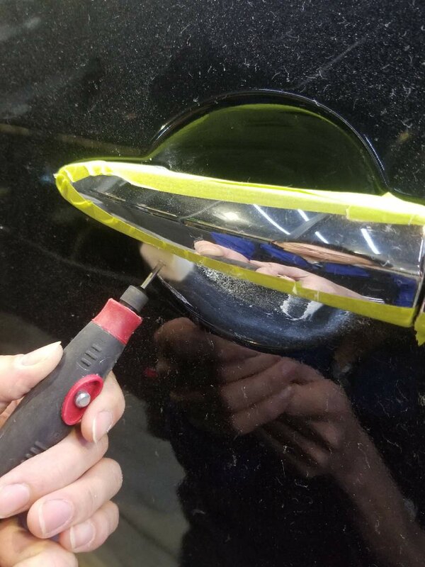

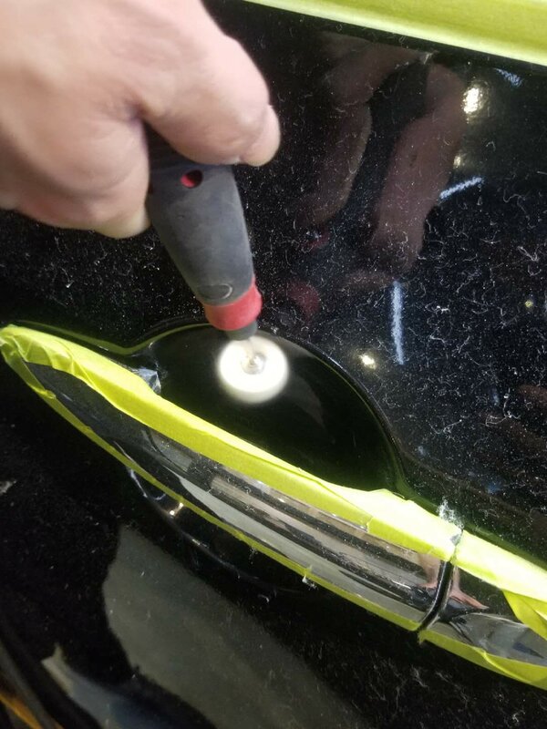

门碗的抛光,我们采用了那种抛文玩的抛光机,转速很高很给力,但是要注意不要长时间工作容易发热。
我们用文玩抛光机加新格的软轴,加上羊毛轮,海绵轮,及粗蜡进行门碗抛光,由于这门是后喷漆,没进行水砂了。
文玩羊毛球虽然掉毛严重,打磨效果还行。
再进行中抛还原。
效果还是可以的。
各种镀铬条抛光。

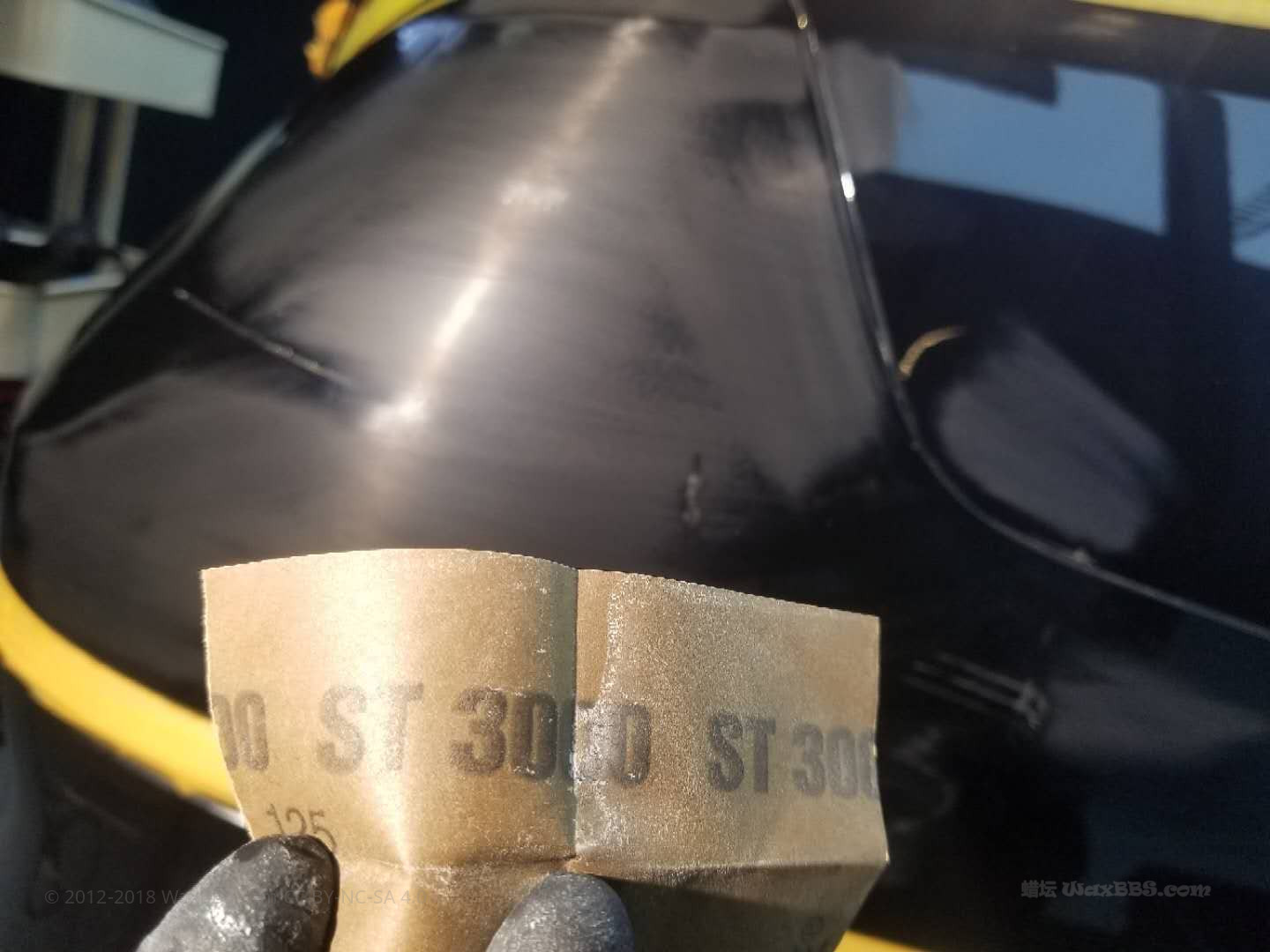

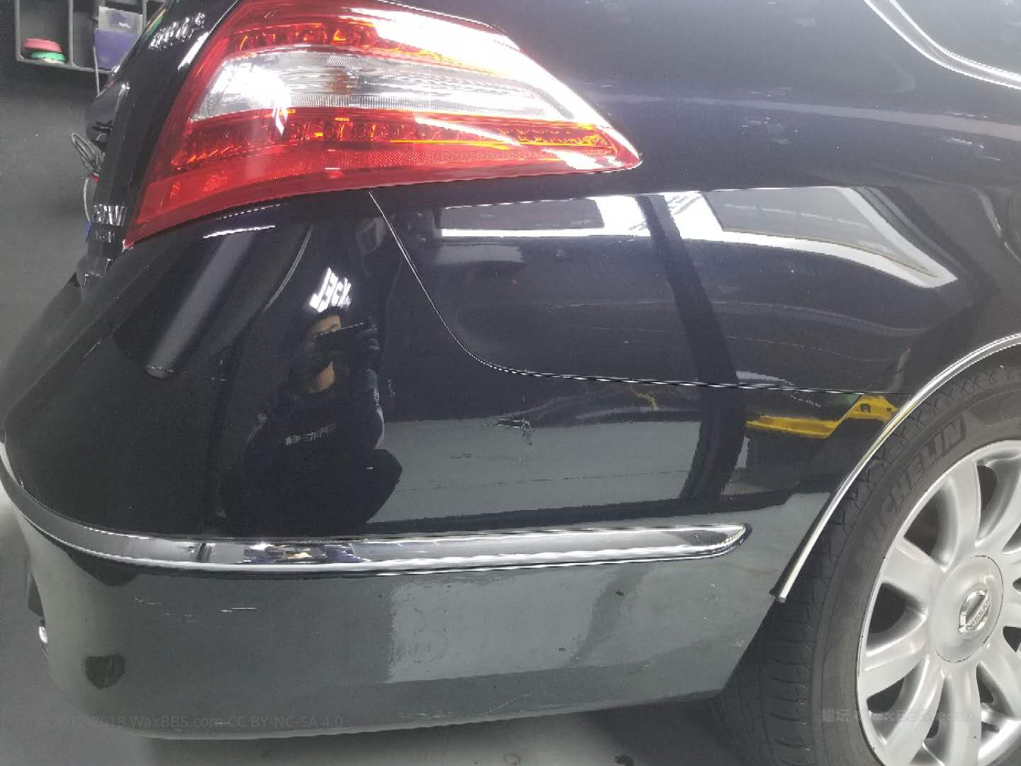

尝试对划痕最多最深的后保险杠进行修复。后保险杠有几处都用点漆笔点了。
所用水砂纸为勇士3000#。手法为明仔V字打磨法
可以看到,橘皮都被砂掉大部分了。非常危险,保险杠这种在刀尖跳舞的地方,就必须砂到划痕不是很明显时,就要砂一两下看看划痕是否还在。
还是采用安全的路贝狮,CAJ进口日本羊毛盘配合Scarity M1再一次展示它的切削力。

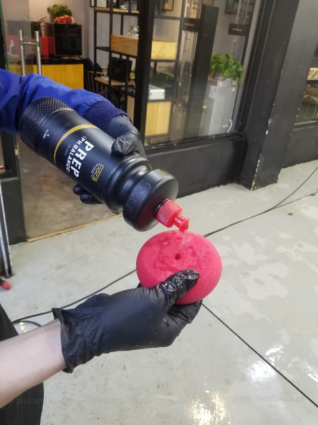

打PA洗车,刷洗细节抛光灰。
脱脂完,擦水我们用新格无边超细纤维毛巾拖干,再吹干缝隙处的水分,进入车间,再检查一遍可能出水的缝隙,用吸水纸塞入,准备镀晶。

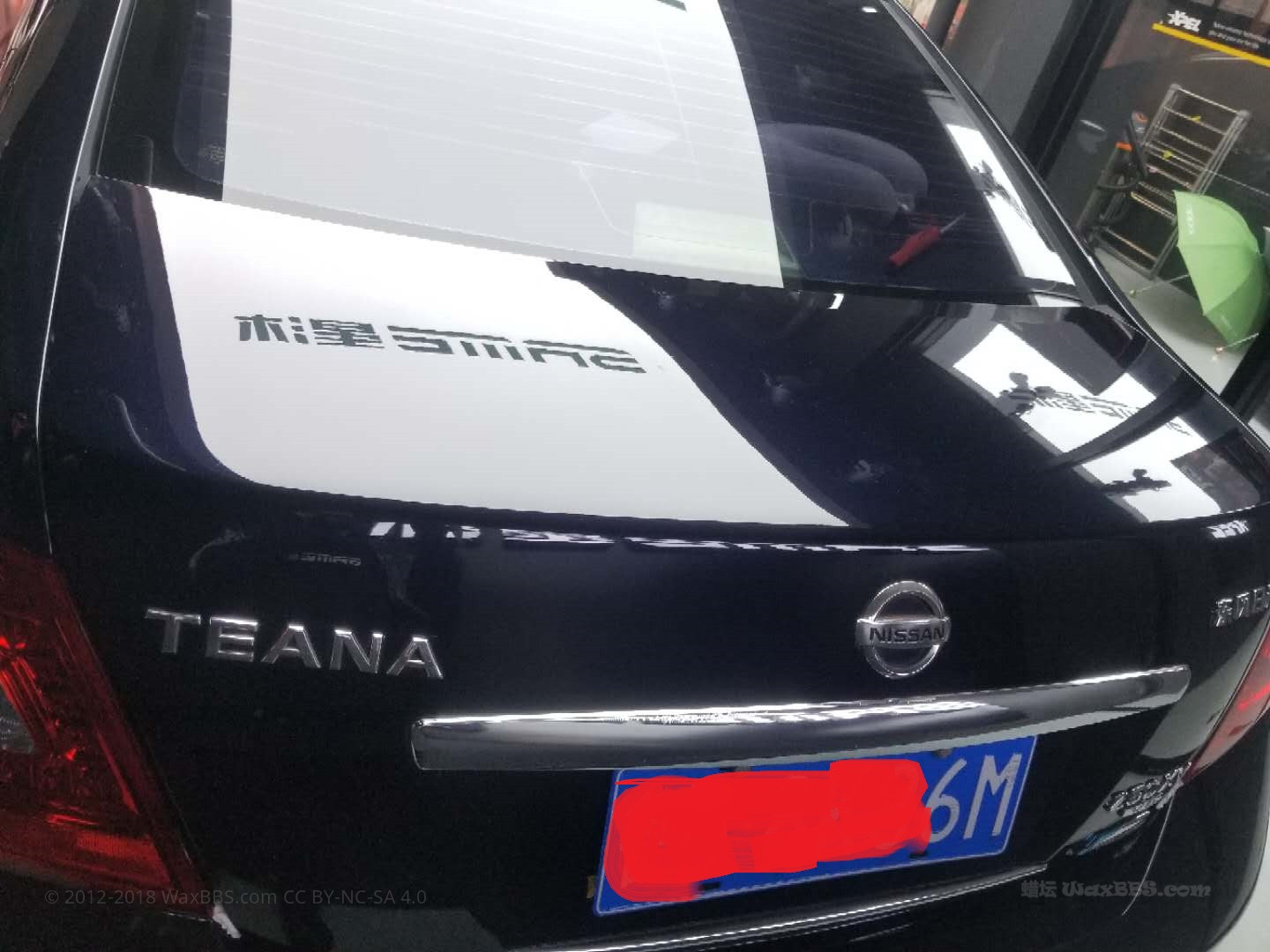

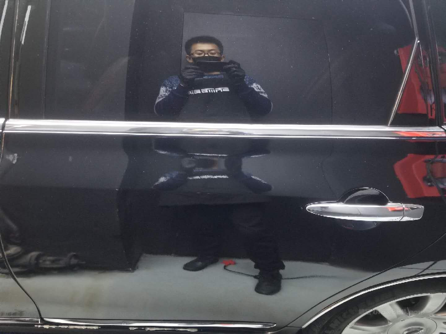

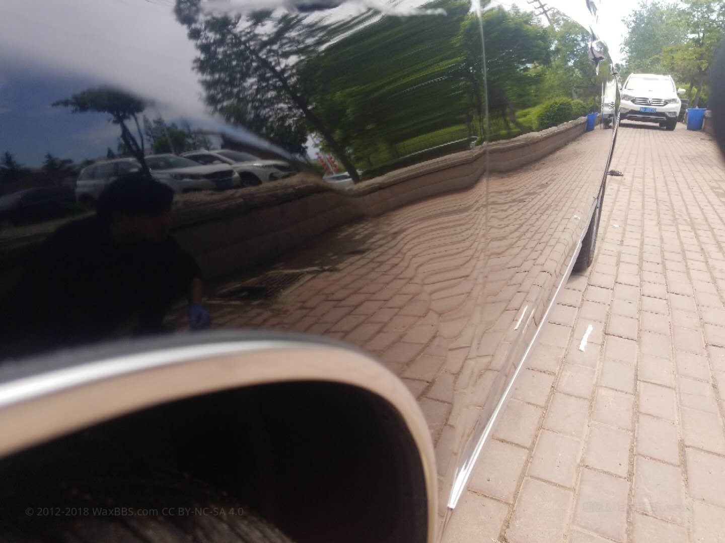

镀晶施工完毕。

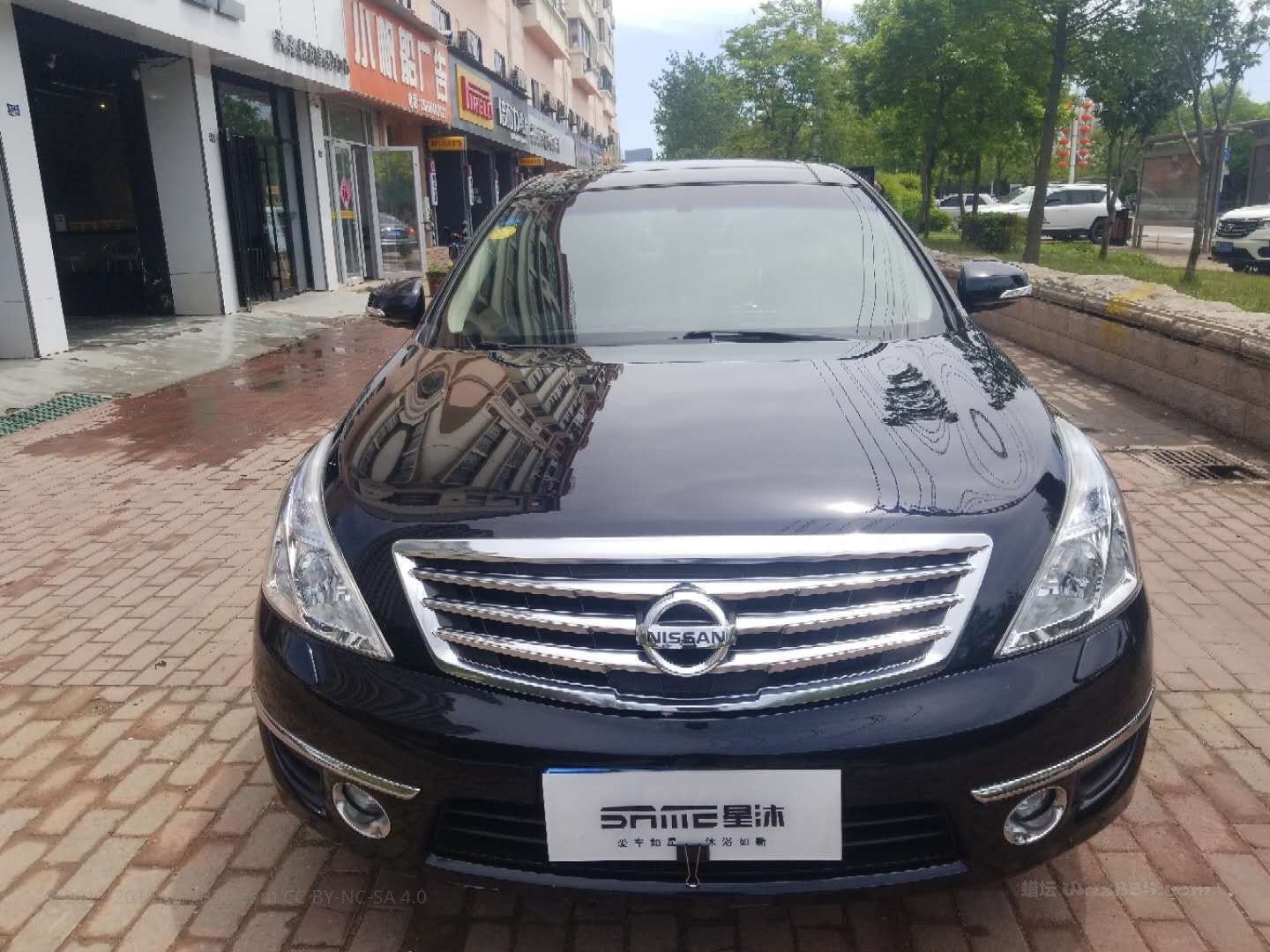

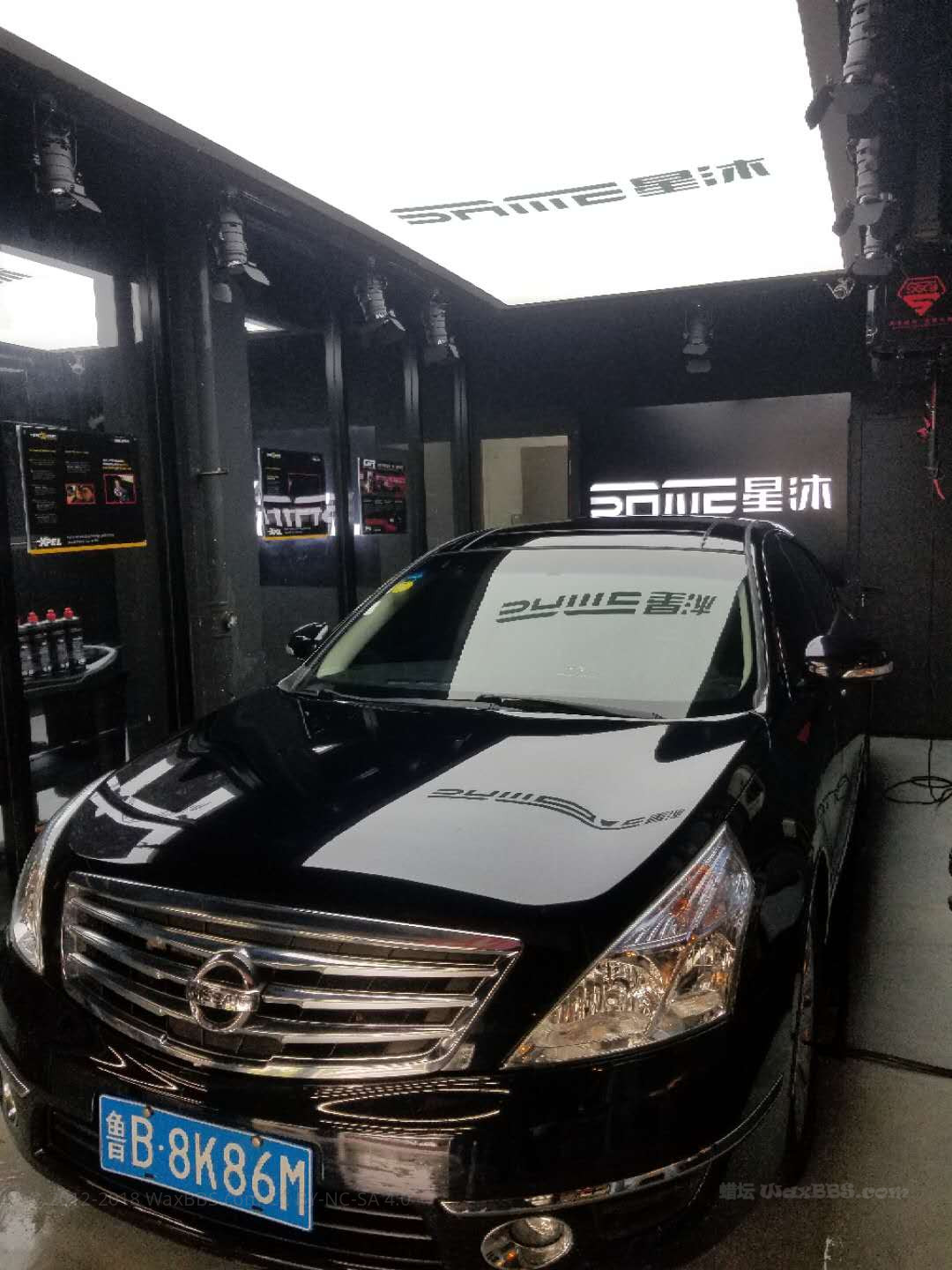

室内整体效果图。
阴天,拍出来的效果不是很理想。

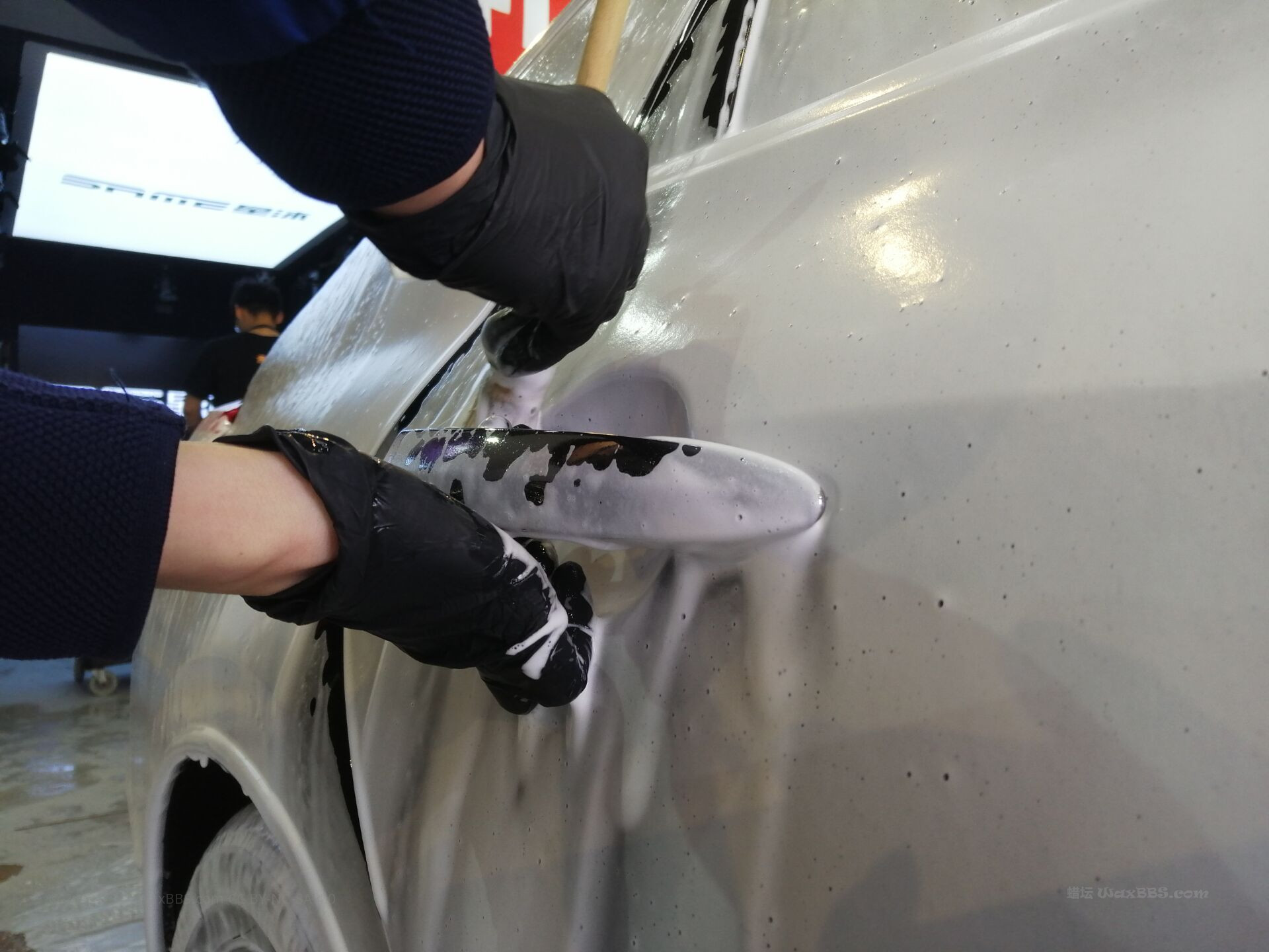

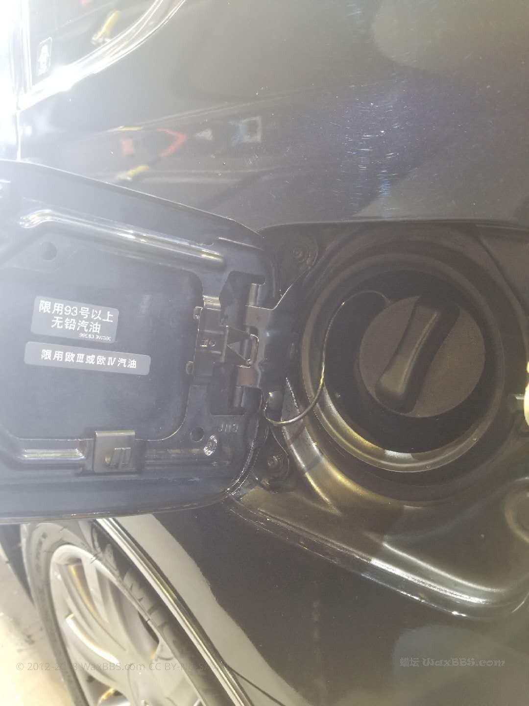

油箱加注处细节刷洗。
洗完。
门把手细节刷洗。

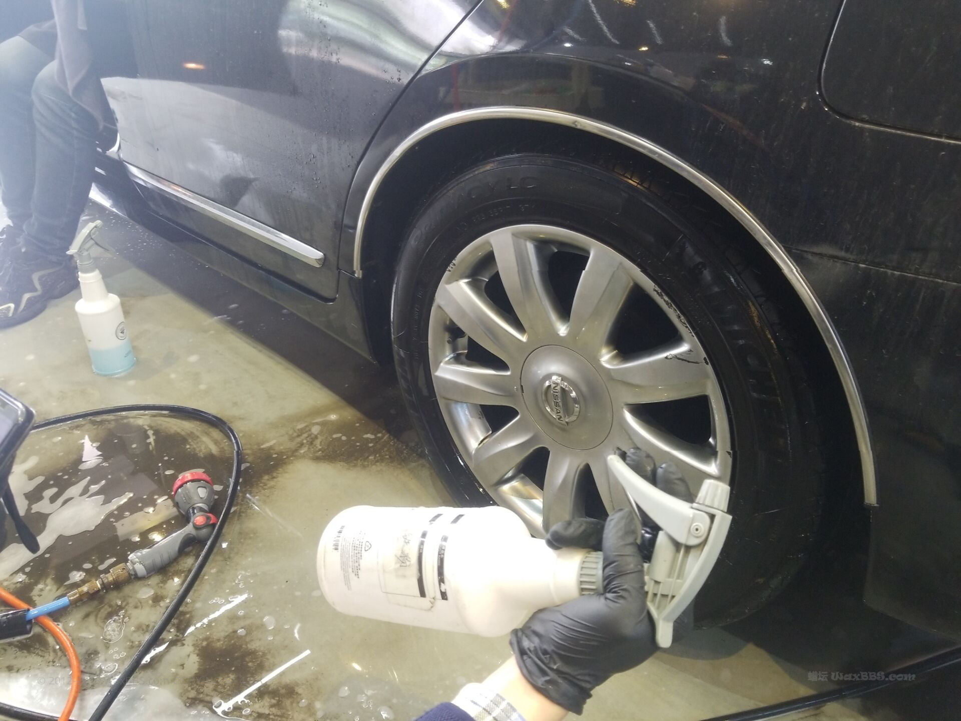

先刷轮拱,前轮拱里面有塑料衬板很好处理,但后轮轮拱里为隔音棉,我们先用高压水枪把尘垢冲掉
对边缘的漆面采用羊毛手套擦拭。

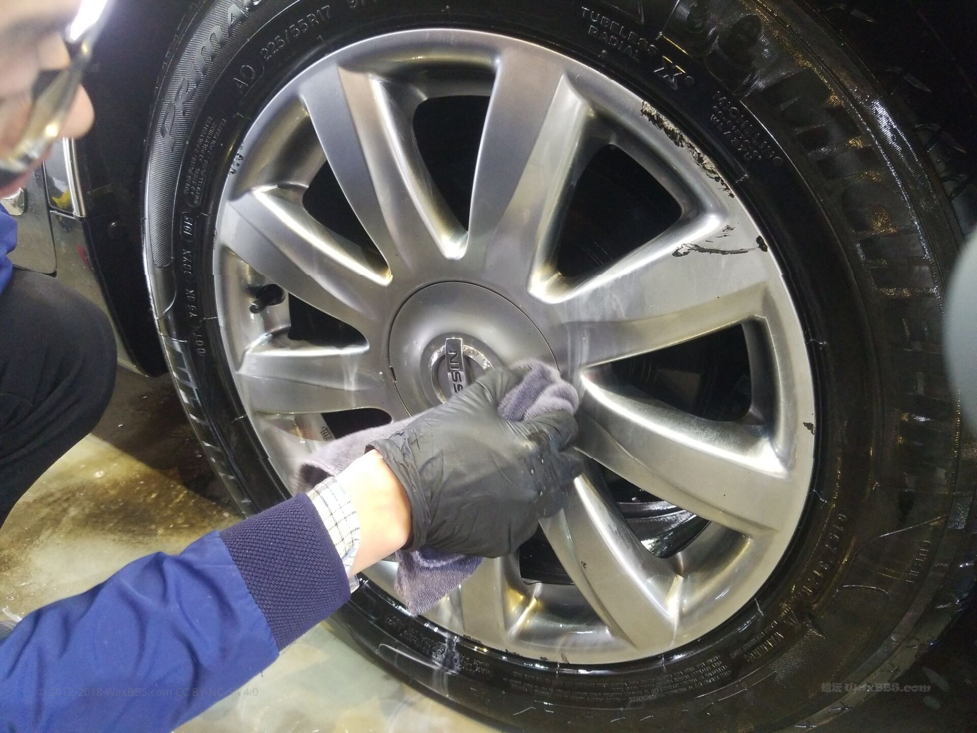

轮毂内部及辐条死角采用新格羊毛棒刷洗。

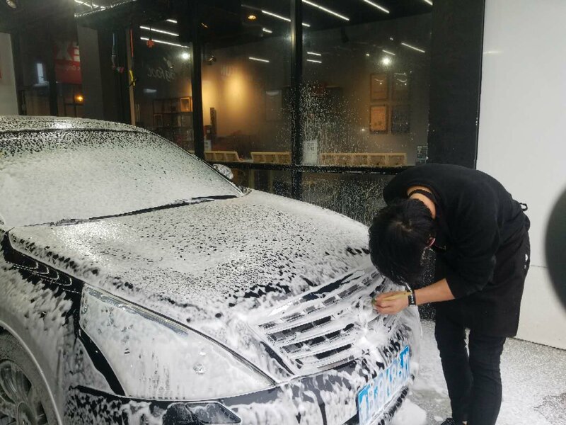

冲完车,两桶水科学洗车。

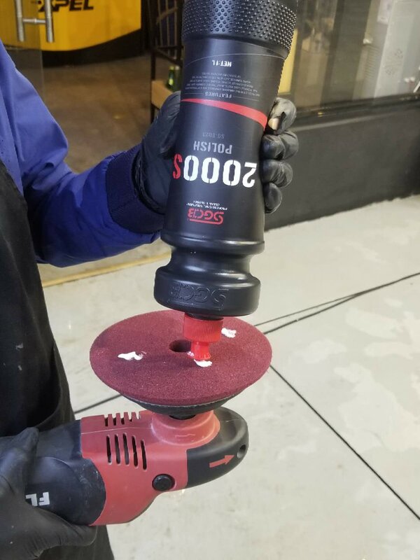

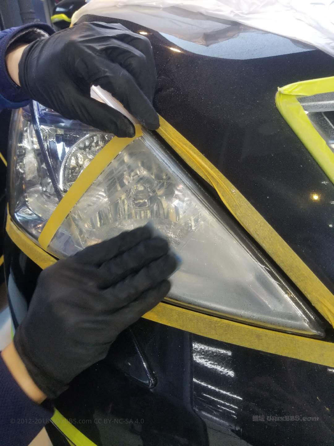

大灯发黄模糊,先进行2000水砂纸打磨
再进行3000水砂打磨

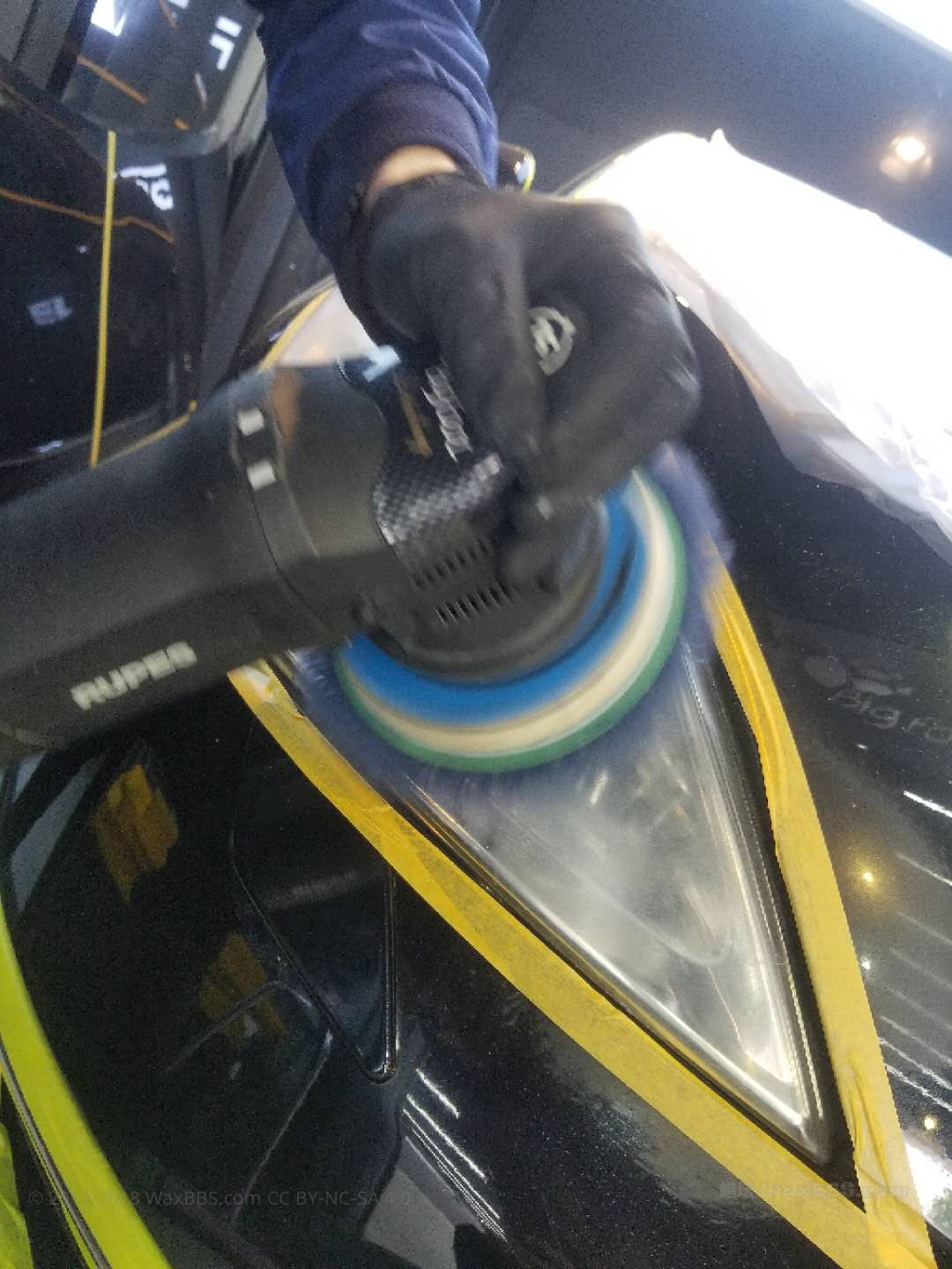

先粗抛。
再粗中抛。
中抛。
还原后的右大灯。
左大灯。
还原后。

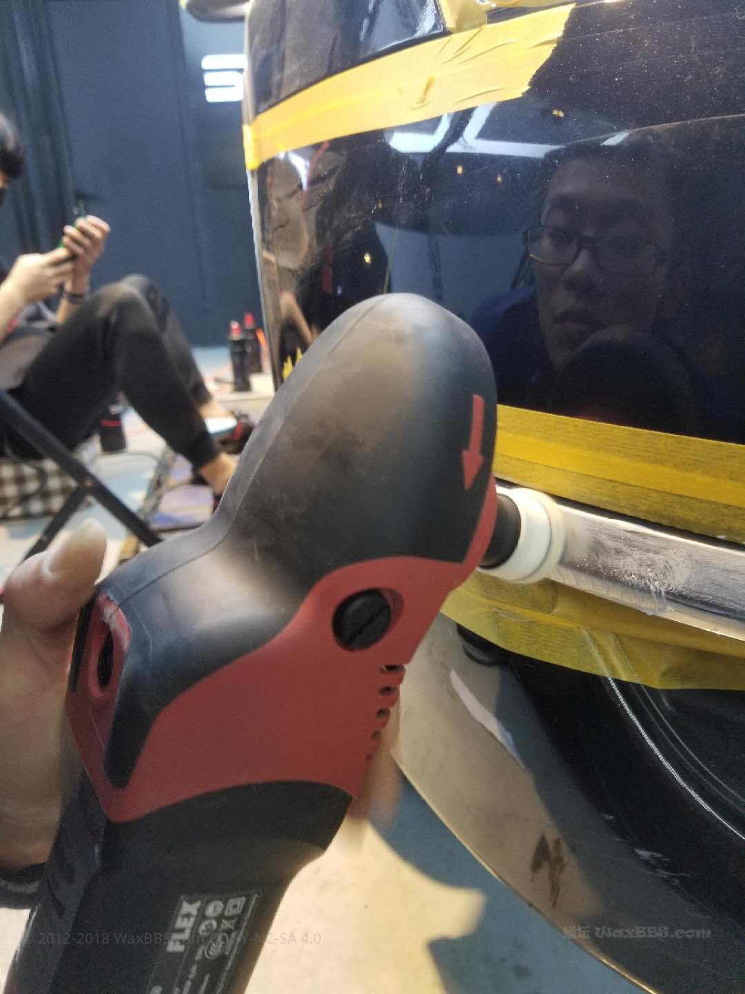

与此同时,张大师在对其他部分进行抛光。

镀晶施工完毕。
室内整体效果图。
阴天,拍出来的效果不是很理想。
