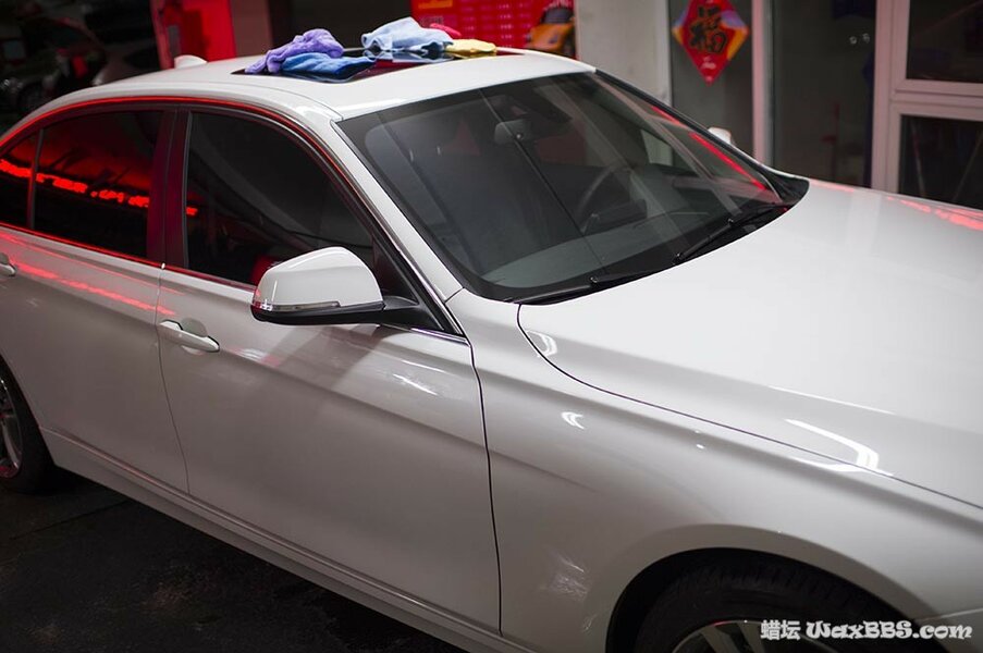

车车到店,估计是昨晚下雨没停对地方..全身雨水污渍
纯天然无施工状态整体来一张..

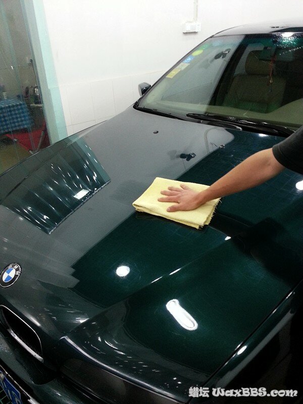

擦干后

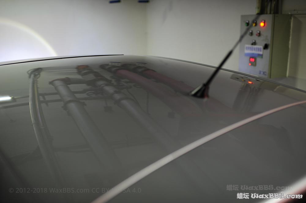

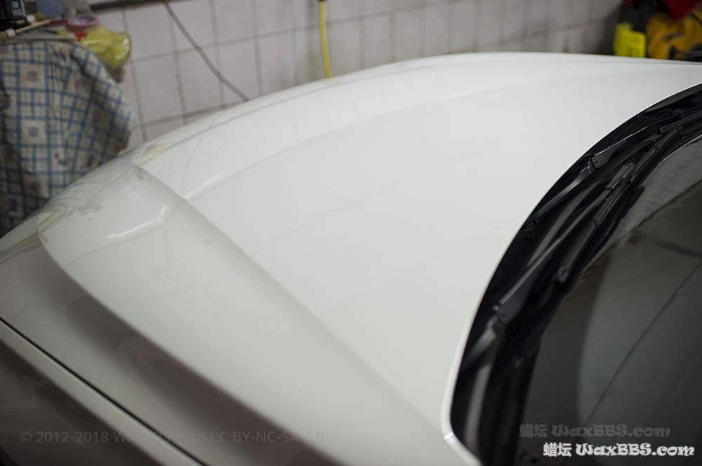

漆面原始状态

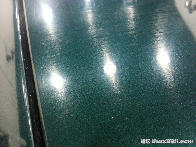

状态很差..
太阳纹.各种纹.大量..
手机捕下纹试试...(可以有)

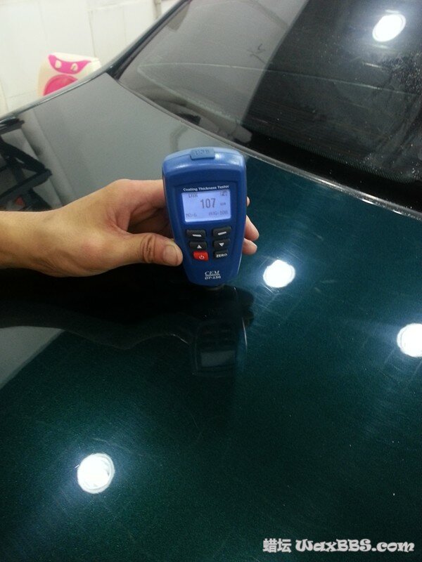

开撸前漆面厚度..

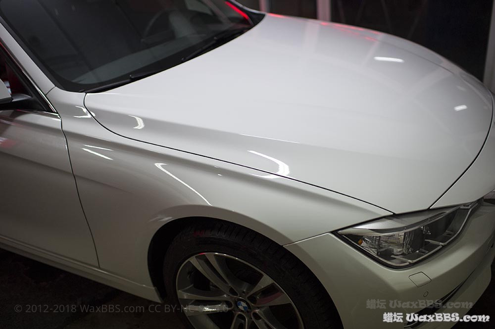

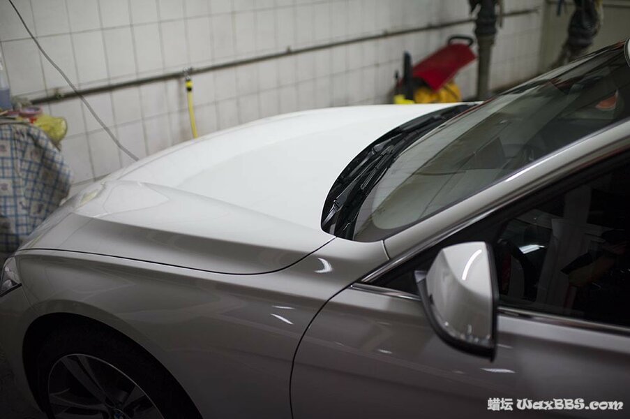

M09后效果..
SF4000后效果..差别明显吗?
撸完漆面厚度..(撸薄了4um..这里小提示一下:不要误以为107um一次少了4um就表示可以撸26次..清漆层平均厚度大概就是40um左右.)

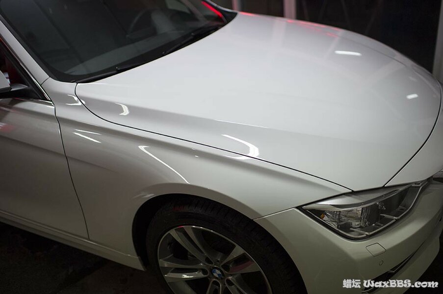

湿亮Look..有木有?.
AG SRP+EGP..
泼水效果..似乎相当不错?
