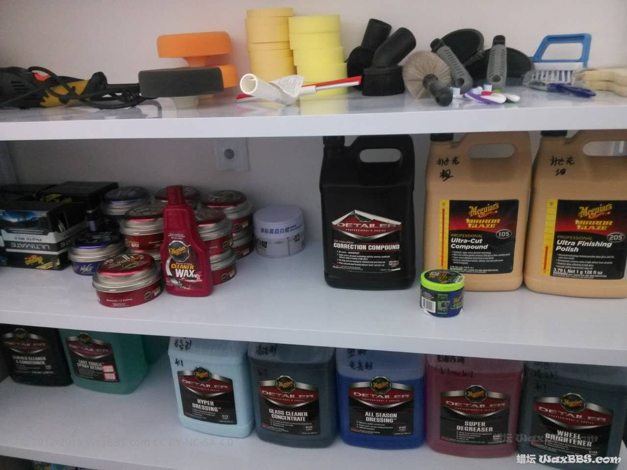

以下为一些我收集到的认为不错的产品及用法的分享(希望能帮到我们这样的新手,也请大神们批评指正)
名称型号:D10101美光全能清洁剂
用途:稀释比例(轻油污:1:10,重油污1:4兑水)
1、轮圈内衬板清洗2、内饰清洗
提示:不要让其在玻璃表面风干,会留下印记
名称型号:D10801美光强力去油污剂
用途:1、清洗轮胎;2、清洗发动机仓及其他油污重的地方
稀释比例(轻油污1:10兑水、重油污1:4兑水稀释)
名称型号:D14001美光轮毂清洁剂
用途:轮毂清洗(1:4兑水稀释)
标记:暂未购买
名称型号:KYH CM11漆面铁粉去除剂
用途:全车漆面去铁粉(1:1兑水稀释,每车约用100毫升,兑水后200毫升),喷涂后等待3-5分钟,车身未干情况下冲洗干净
名称型号:卡普柏油去除剂 CARPO TAR X
用途:用前摇匀,喷涂作业表面,等待2分钟反应,用湿毛巾擦拭作业表面,冲洗干净(必要时可再用洗车液把清除过柏油的作业面再次清洁再跑粘土)
名称型号:D15501 美光光洁护理喷雾
用途:1、走粘土润滑剂(1:1兑水稀释)配合美容粘土使用;2、洗车后收水做护理喷雾用(喷后用毛巾擦干)
名称型号:卡普脱脂剂 CARPO ERASER
用途:1、上漆面保护产品前的最后清洁去油脂,提升保护产品附着力。用前摇匀,喷涂漆面后用湿毛巾擦净。
名称型号:品尼高黑标钻石封体 pinnacle diamond paint sealant
用途:用前充分摇匀,上蜡手法涂抹在漆面,5-10分钟指腹法测试下蜡时间并下蜡(固化时间1小时后可堆叠蜡或其他产品)
名称型号:渡渡鸟DODO JUICE钻石白棕榈蜡
用途:硬车蜡,易上易下,浅色车用效果较好
名称型号:黑火午夜阳光BLACKFIRE MIDNIGHT SUN棕榈蜡
用途:即上即下,超长持续保护,不惹尘
标记:暂未购买
名称型号:卡普塑料橡胶保护剂CARPO PERL(纯保护,不带清洁作用)
用途:1、轮胎清洁后上光保护(不稀释或1:1兑水稀释);2、外部塑料件(1:3稀释);3、引擎室(1:1或1:3稀释);4、内饰(1:5稀释,不要用于真皮及镀铬件)。
提示:不要用于镀铬件或者金属亮光表面,会发白
名称型号:柯林皮革清洁护理蜡855(轻微清洁+保护1步完成)
用途:1、内饰清洁+保护,喷涂少量到表面,然后毛巾擦拭,最后干毛巾抛光(可用于真皮);2、外饰及橡胶条清洁+保护
提示:不要用于镀铬件
