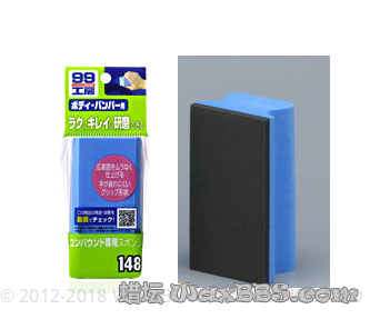

我個人是用美光的D151 切銷力 4 / 及SOFT99 3000 手拋過
.對日系及福特的可行..搭的是SOFT99 手拋綿

呃...上次拋過BMW 原漆..很硬啊..不過那個算是小刮痕了不是髮絲紋..
但我想手拋綿樓主是免不了了..
晚些PO 手拋綿照片給樓主參考..
