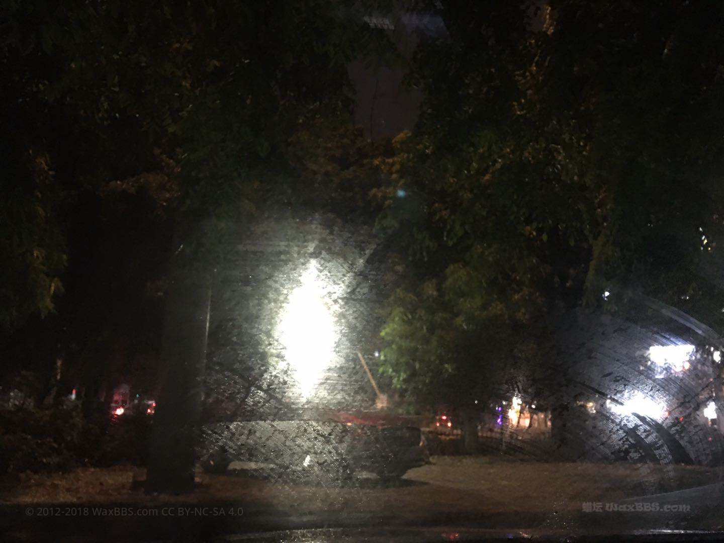

发现只要连续下雨天,就容易出现这种东西。
雨刮器刮后就出现白蒙蒙一片,但几秒后就慢慢消失,雨天晚上跟车瞬间变瞎。(不是雨刮器问题)如下图:
之前试过洗洁精、洁厕液、酒精、白醋 几乎身边的东西都用过,还特意去购买 Rain-x玻璃油膜去除剂 但就效果不太好,只能减轻,就是无法彻底清除。

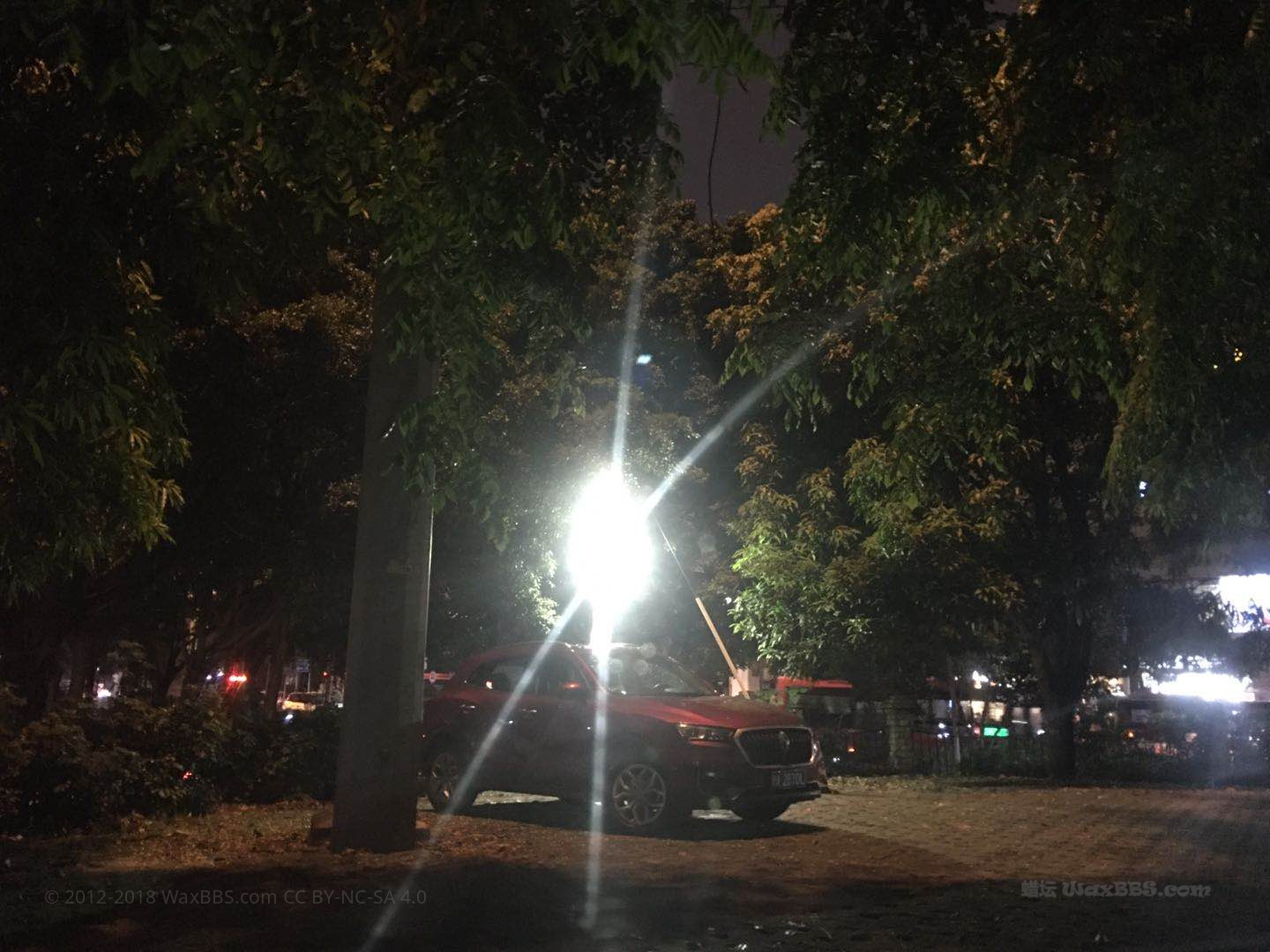

然后用美光D140(洗轮毂的)喷上去几秒一刮,就全部清除了。效果下图:
但知道D140是会腐蚀玻璃的,不应该使用到玻璃上。
因为车辆停放露天,这情况每隔一短时间就会出现或加重。
请问各位技术大牛,这种究竟是什么东西,是什么引起的。有什么有效、安全的方式清除?

坛里都强调D140别碰玻璃,不过实践出真理,你D140比例多少?秒喷秒擦秒洗?
