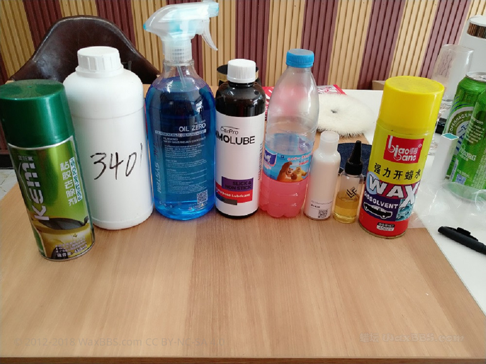

这是准备的东西
carpro的粘土润滑剂,对直接跑土水冲洗后直接上蜡!美光的D155和光头家的S13也用来跑粘土。
美光的M4301,TAC 的脱脂剂,p21s漆面清洁乳。
还有什么都不是上和抛光后祛沉后上蜡,来做对比!我还找了些奇怪的东西 粘胶去除剂,自洁素。
当然还有水垢去除剂! 我都将使用这些产品后上蜡!

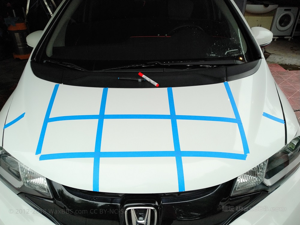

OK!前期准备是这样的,由于我车的机盖很脏,先柏油铁粉后,用洗车液来跑了粘土(大家不要模仿我会有划痕的,我为了测试才这么搞的)尽量搞得干净些!
然后分好区

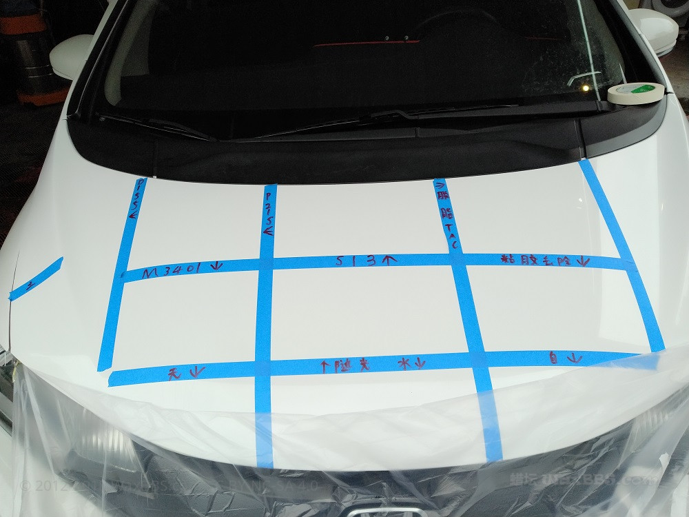

标记好,不然太多了记不住不是白稿了吗?

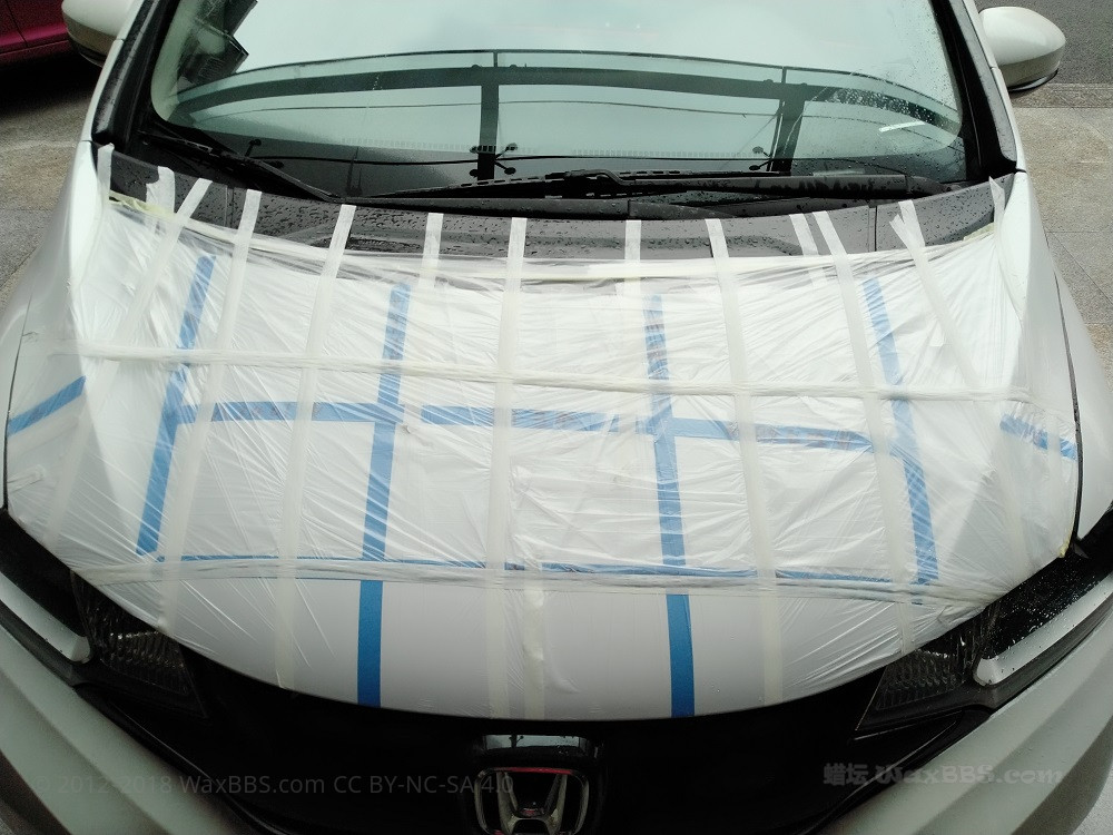

全部搞完,封好(为什么要封好呀上一篇讲过的)营造一个无尘的环境放上一晚,其实我放了24小时!
之后摘掉膜车正常使用,我家没车库的只能风吹雨淋啦。
9月23号搞完,10月23号洗的车。这一个月有一半的时间都在下雨啊!就是这样的使用环境。
