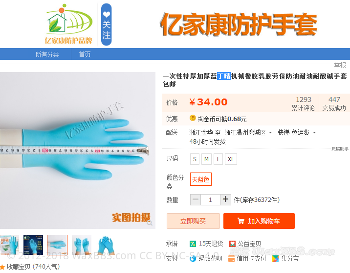

研 研究中 细节毛刷 2014-08-11 231 15 25 2019-08-05 #4 首选大神这个称呼很受用!本不外传的 有个技巧 首选要处理的塑料件或者车身清洗干净 处理面要水湿润 用标榜喷洒 等一分钟(主要看涂料或者油漆附着时间定等候时间) 最关键的部分 要 加厚丁晴手套 (带深纹理) 摩擦有附着的面(配合柏油清洗剂边喷边来回摸) 清理完 重新用去油效果强的洗车液清洗处理过的位置 ,大面积的建议分片施工 备注:普通的丁晴手套效果不是很好,包括名牌的 最后编辑: 2019-08-05

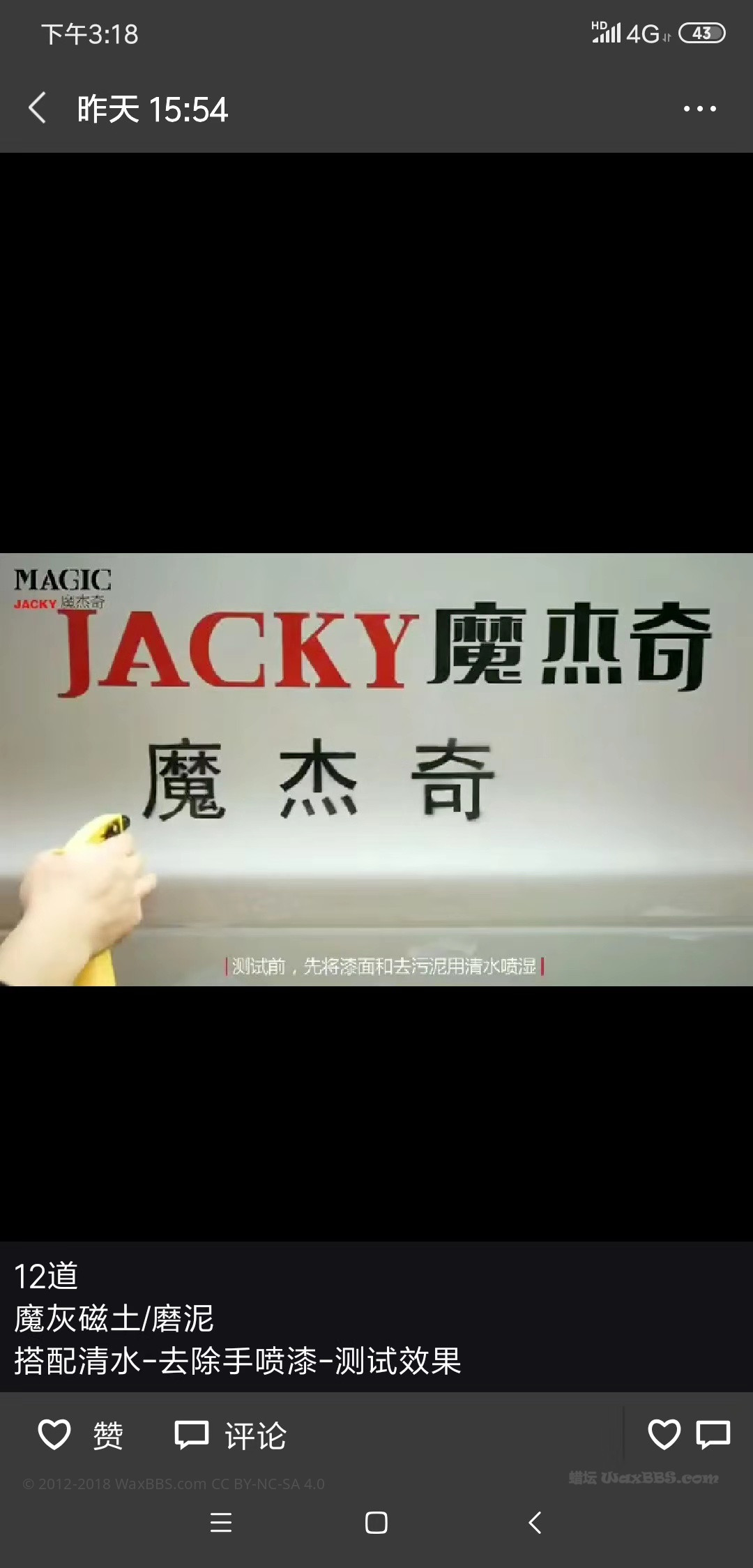

Auto Detailing邹 洗车水桶 2019-06-18 19 1 0 26 上海 我的身份 汽美店家 2019-08-05 #7 作者: zouyong: 用OKADA岡田的表面修复剂就可以去除清洁干净 点击展开... 好的,回头试试!谢谢啊
Auto Detailing邹 洗车水桶 2019-06-18 19 1 0 26 上海 我的身份 汽美店家 2019-08-05 #8 ha 作者: 研究中: 首选大神这个称呼很受用!本不外传的 有个技巧 首选要处理的塑料件或者车身清洗干净 处理面要水湿润 用标榜喷洒 等一分钟(主要看涂料或者油漆附着时间定等候时间) 最关键的部分 要 加厚丁晴手套 (带深纹理) 摩擦有附着的面(配合柏油清洗剂边喷边来回摸) 清理完 重新用去油效果强的洗车液清洗处理过的位置 ,大面积的建议分片施工浏览附件94953 点击展开... 好的回头试试谢谢
