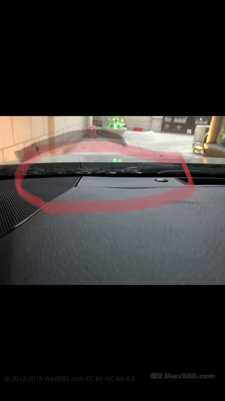

求解答呀!前挡玻璃残胶
猫九刀
2018-07-26
20
广东省

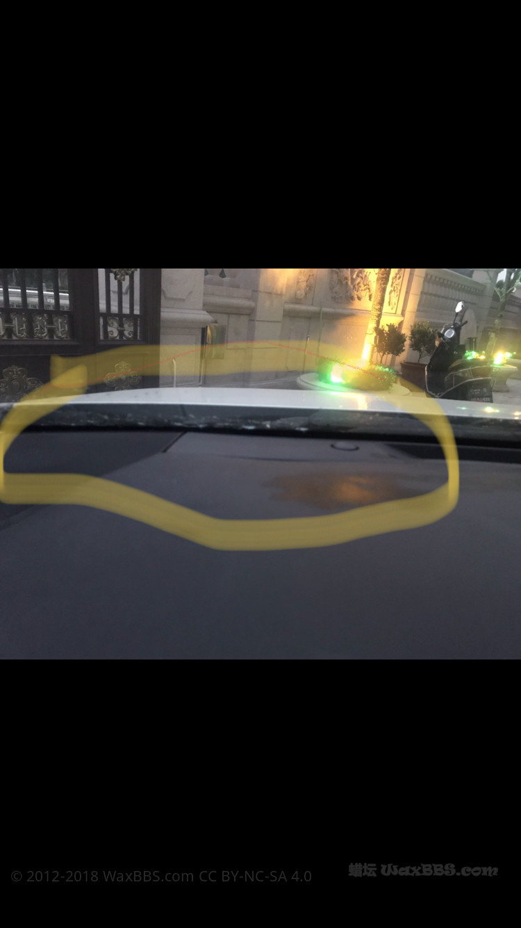

因为撕了前挡玻璃膜,留下残胶 凌晨弄到早上 无奈手不够细就剩这一点 还请经历过或知道的解答一下呀!谢谢
猫九刀
2018-07-26
20
广东省
wangruixiang
2016-03-20
广州
我这两天夜苦恼,我死撕掉了后档的膜,位置太小下不去手,我打算把装饰板拆了弄
洗车王国锦州
2015-02-08
56
辽宁锦州
贴膜的有一款专门的除胶剂 或者你可以用泡沫清洗剂那种外面小店洗内饰的那种 喷上等一会擦就可以了 或者柏油但是要注意别滴到仪表台
娄底detail
震抛机
2018-08-03
828
302
785
湖南娄底
我说的是那种罐的 你可以试试 柏油去不了胶吗?
柏油去的效率很低,你只能用太阳膜专业去除剂,有腐蚀有害,不过我只知道这种效率略高,不过要对周边内饰做好防护,还要及时擦干净别让除掉胶的玻璃上残液滞留太久,碱性物质会腐蚀玻璃,产生一些只能用刮刀才能刮掉的斑点
