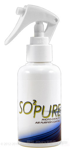

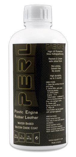

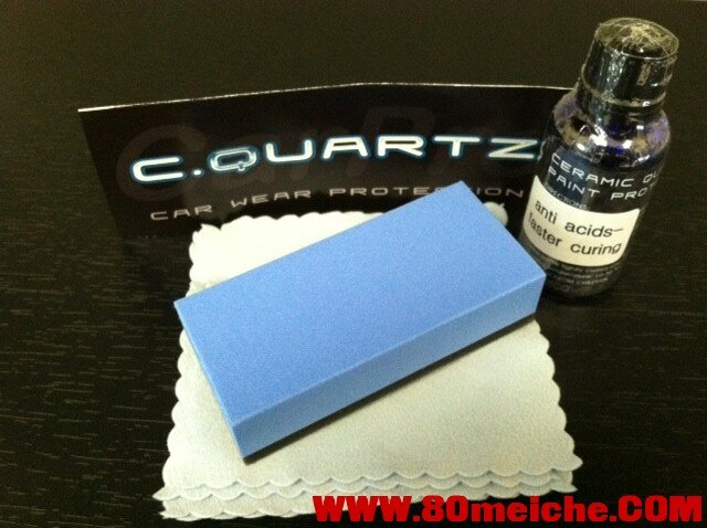

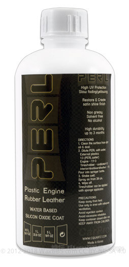

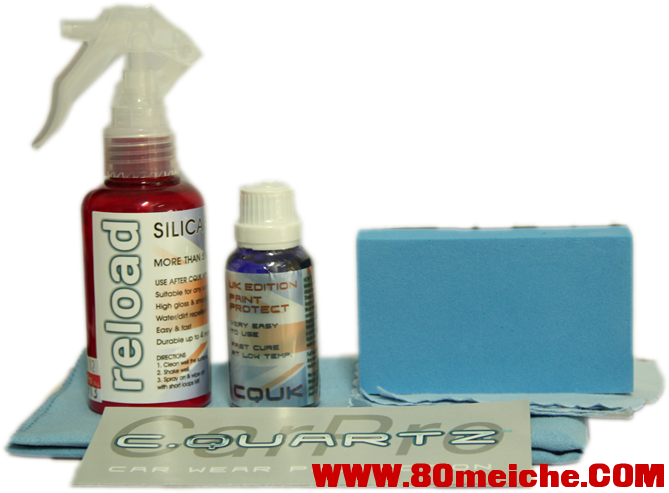

CarPro的创新产品阵容核心是 Cquartz石英陶瓷表面镀膜剂,提供了最多两年的耐用、自洁漆保护。为使表面镀膜更持久、更耐划痕,CarPro特调配了Iron.X和Iron.X 洗车香波。这两个 pH 呈中性的产品可有效去除漆面上的铁粉颗粒,停止铁粉对油漆层的损害,使漆面达到更好的状态。[/align][align=left]对于汽车内饰,CarPro 的 So2Pure长效去异味喷雾。它会破坏分子水平上的气味。PERL给所有的橡胶、 塑料、 乙烯基和皮革以耐用、保护的涂层,也是优秀的引擎室美容大师。[/align][align=left] [/align][align=left]CarPro热销产品:[/align][align=left]1. Cquartz镀膜:包含纳米陶瓷粒子,在分子水平上全面改造汽车表面;提供持久保护,防止各种恶劣环境对汽车表面造成伤害;它还包含纳米玻璃纤维,使汽车表面拥有眩目的镜面效果。[/align][align=left] Cquartz.jpg [/align][align=left]现在推出了针对英国阴雨潮湿的气候而特制的英国版CQUK,拥有更高的二氧化硅含量,同时固化速度更加迅速。[/align][align=left] cquk_30_kit.png [/align][align=left]2. Iron X Snow Soap(除铁粉洗车香波):此产品不可稀释,直接到适量液体到湿的洗车手套上再来回再漆面擦拭,等待约2-3分钟,如漆面有铁分就会融化成紫色反应。另有Iron X铁粉去除剂,可以用于各种材质轮毂,玻璃及车漆表面,并可确保不伤害原材质的情况下去除表面铁粉。[/align][align=left] CP-172.jpg [/align][align=left] iron.x.png [/align][align=left]3. PERL(P=Plastic E=Engin R=Rubber L=leather):多用途保护液,可依比例对水稀释使用于不同材料。[/align][align=left] CP-131.jpg [/align][align=left]4. So2Pur:包含纳米二氧化钛光触媒成分,真正高效去除室内异味及有害成分,而非通过香味掩盖异味。效果最长可保持一年。[/align][align=left] cleanair.jpg CP-181.jpg [/align]

我想问,那个reload最标准的使用方法是?我手上有一瓶

根据Carpro官方的说法,Reload属于Spray Sealant, 即为喷雾式封体。
根据我的知识,Reload可以用于Cquartz镀膜之后,防止表面水点侵入镀膜产生难以去除的水痕。
另外Reload可以用于在洗车后,保护汽车的一种方式,类似蜡一样。我测试过,觉得Reload的泼水性也是很棒的,持久性没有专门测试过。

其实CQ产生水渍的缘故,我觉得是因为施工一层之后,膜层不够致密!然后硬水滴在上面,二氧化改等等的硬质化合物就会渗进膜的表层。我做过镀膜的实验,一层与两层是有很大区别的。施工一层7天后,再叠加一层,可以最大限度避免了水渍的产生。reload是封体我知道。有时候去完柏油后,泼水度下降,我就会用reload来恢复它的泼水度。可以说是CQuartz膜的后维护剂吧~~~泼水度和刚施工几天后的CQUARTZ镀膜没任何区别……

所以可以这样解释,因为单独一层cquartz密度不够大,还有空隙,所以需要reload来填补这些空隙,通过这样的方式来抵御水痕。从reload字面来理解,可以理解为子弹再上膛的意思,你懂的。
