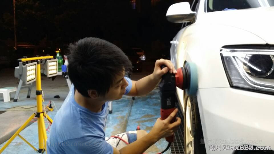

有幸拿到autofox的第一批A15,号称媲美大脚的强货,价格却要低很多。那我们就来看看它到底有多强,便宜之下少了什么吧。
包装简约,和FLEX差不多,说明书中英文双语比较详细。
外观有很明显模仿的痕迹,如果多加入自己的特点特色,比如颜色换成蓝色线蓝色什么的会更好。费斯托绿色、弗莱科斯红色这都是他们的特点。希望国产的东西早日摆脱模仿的痕迹。

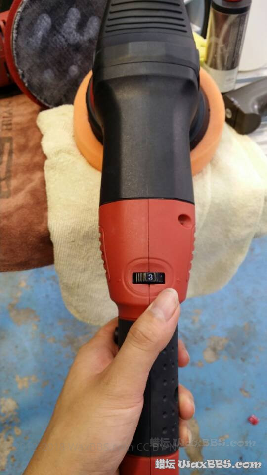

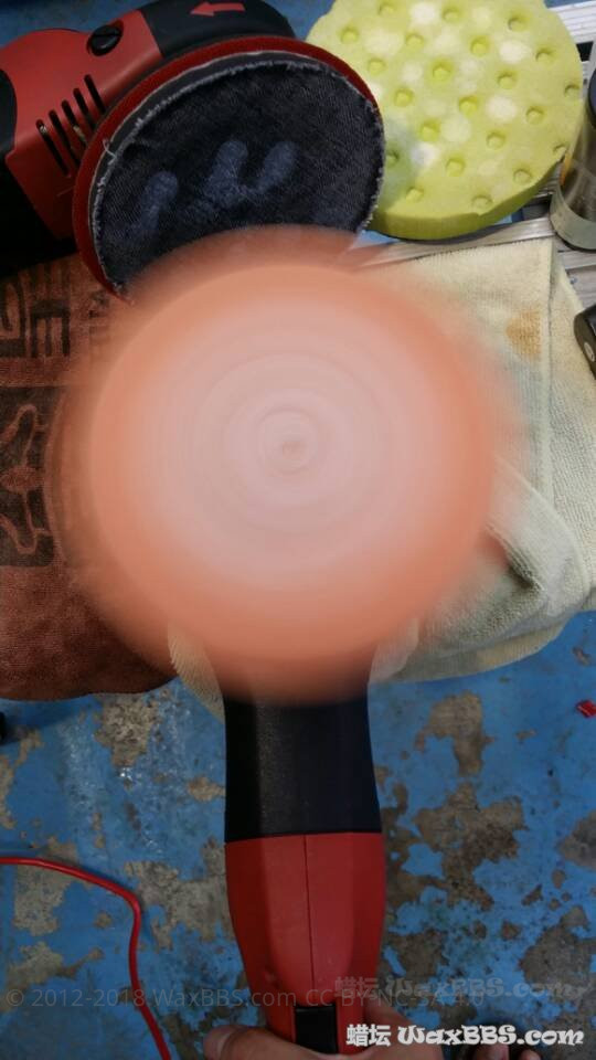

操作上还是很顺手的,开关设计人性化,和大脚“差不多”。双手握把也不错,调速开关比较生硬有那种一下一下的感觉不是平滑过度的。电源开关没有渐进式启动,只能控制开和关。这两点就是它便宜而舍去的地方。偏心距15mm确实能达到这个宽度,这给抛光效率带来不小的提高,值得肯定。通风散热不错,开启后会有很大的风从出风口排出,热的时候可以贴近吹吹。

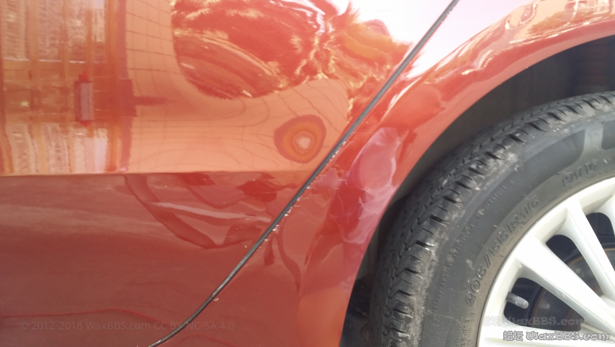

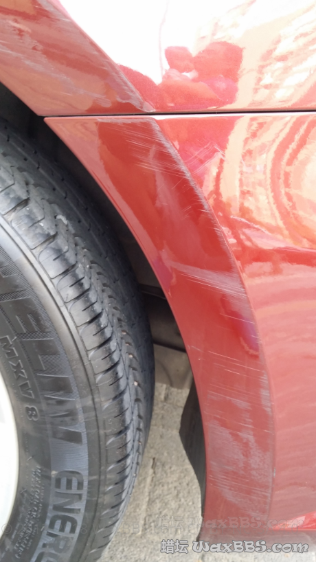

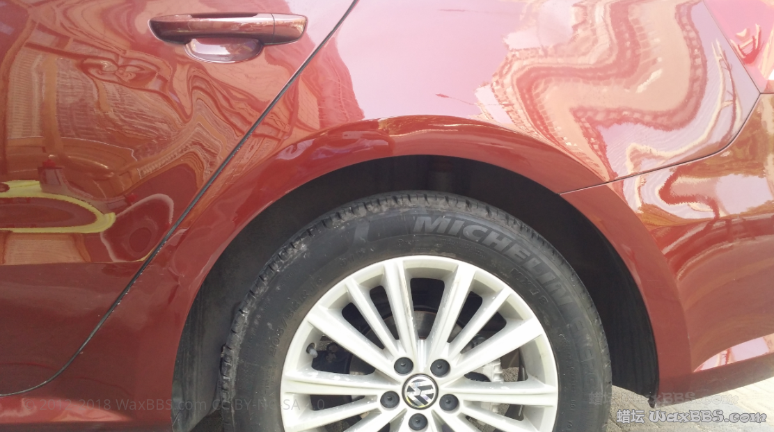

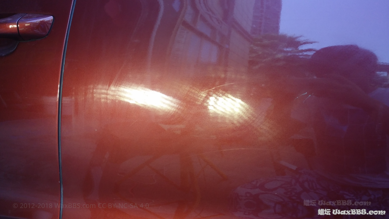

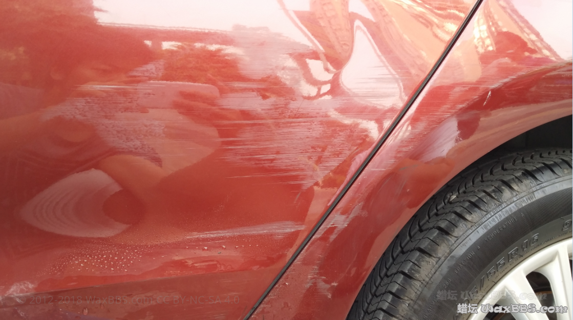

实际使用体验。朗行重度擦伤修复。800号、1500号、2000号、3000号、5000号砂纸预处理,磨掉划痕。然后FLEX配合美光重切羊毛盘+M105研磨抛光,最后用A15还原。漏底的地方用卡普镀晶双层保护,避免下次剐蹭没得救。最终效果还是满意的。
顺便处理一块别家店的“抛光作品“做个对比!

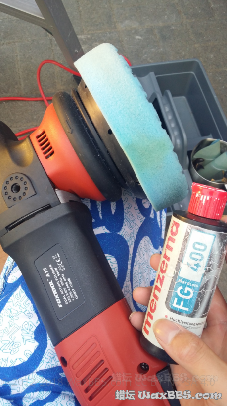

这次直接用A15配炫美蓝色中切盘+曼哲纳FG400完整的处理两遍,看看效果如何。
处理掉浅度的炫纹和抛光痕还是很不错的,深度的杂痕还是比较吃力。效果令人满意的。
总体来说A15还是不错的选择,性价比高,外观借鉴得不错,红色线也比较骚但质量上还有进步空。忘了说一点,给厂家的建议除了之前说的那些还有就是转接盘背面不要贴纸,那个部位很容易被磨损,操作的时候会掉落很多纸屑影响施工!耐操性还有待检验,厂家给出的两年质保也是很有诚意的。满分10分的话可以打7.5分。推荐使用。
