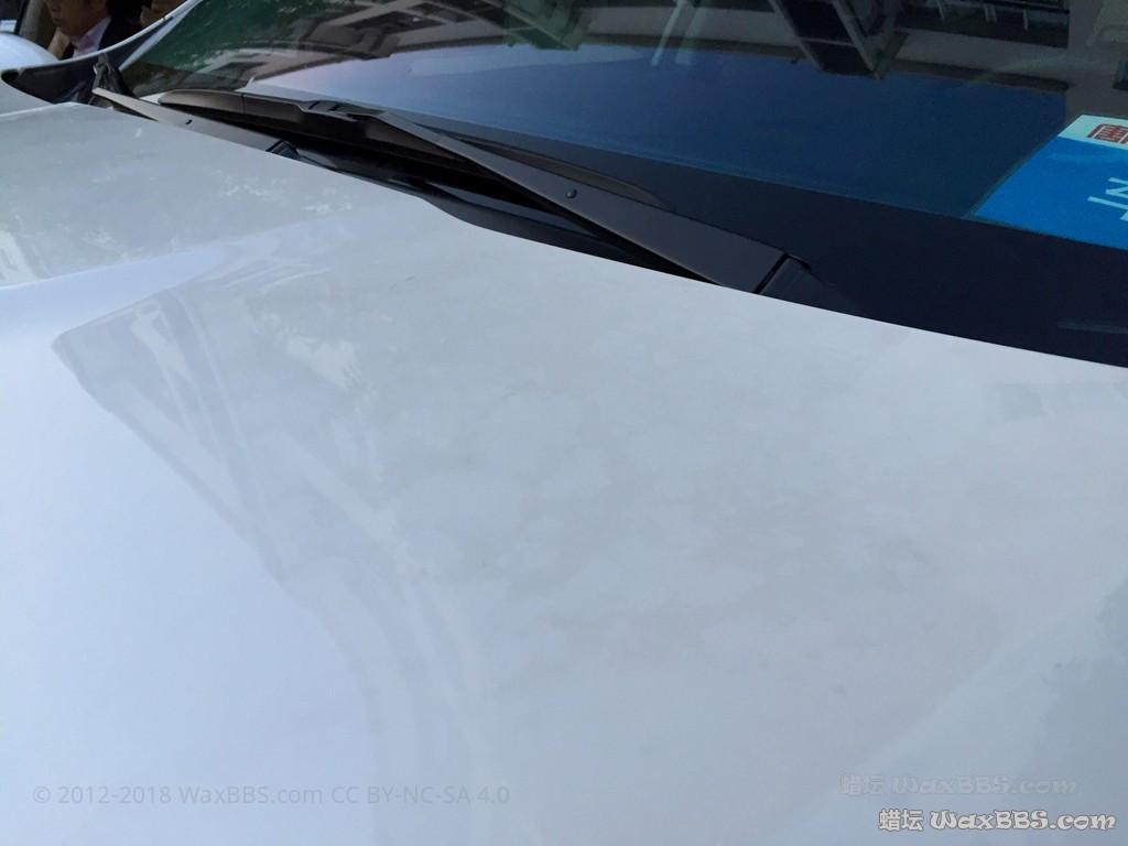

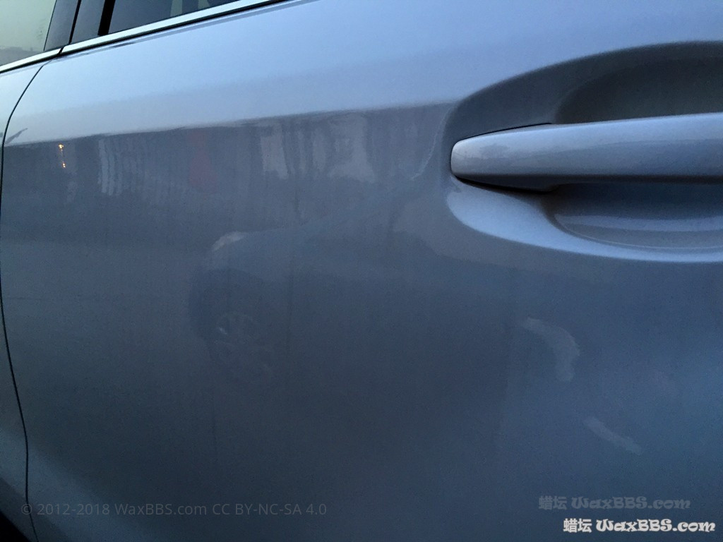

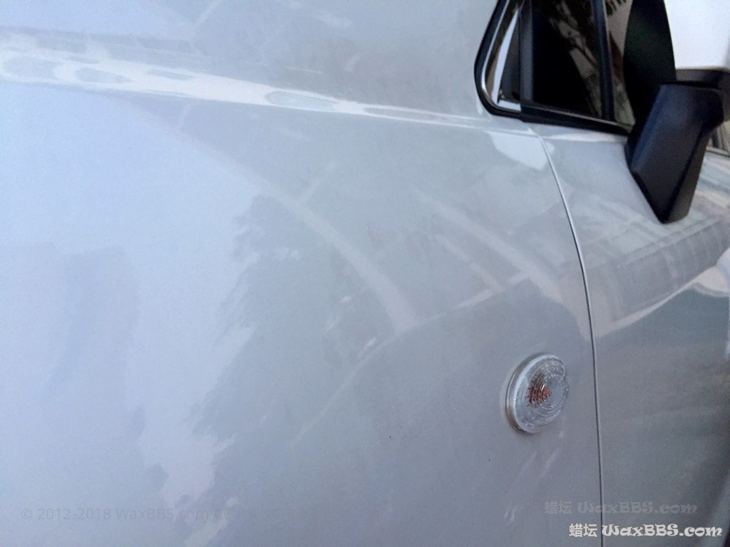

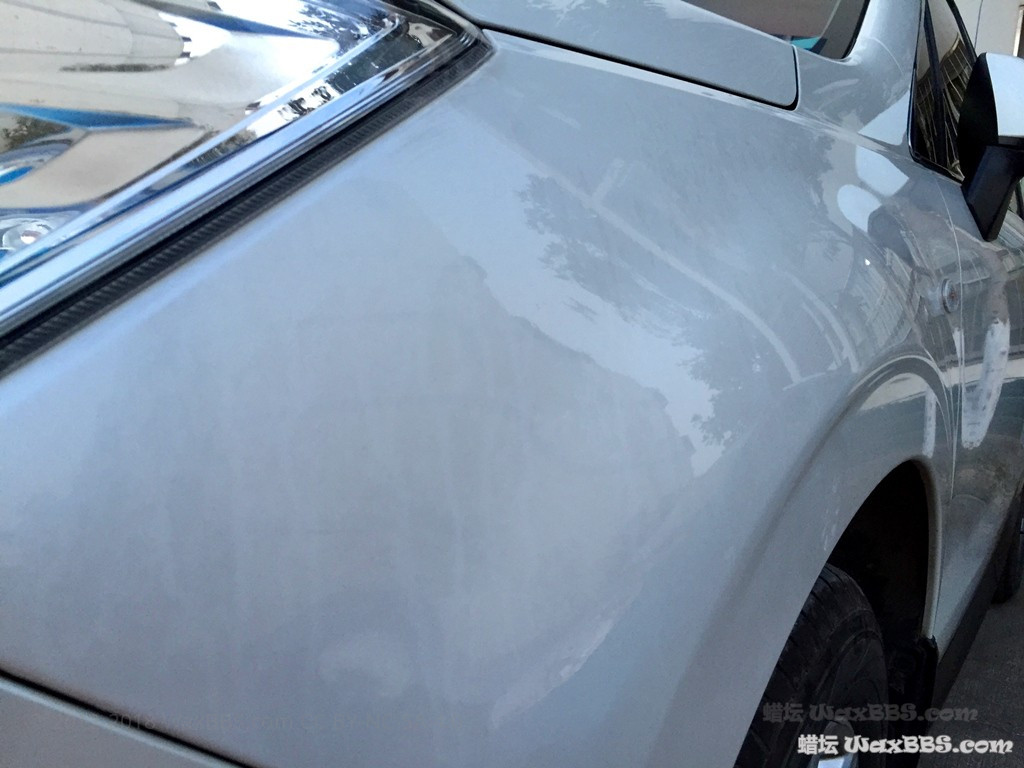

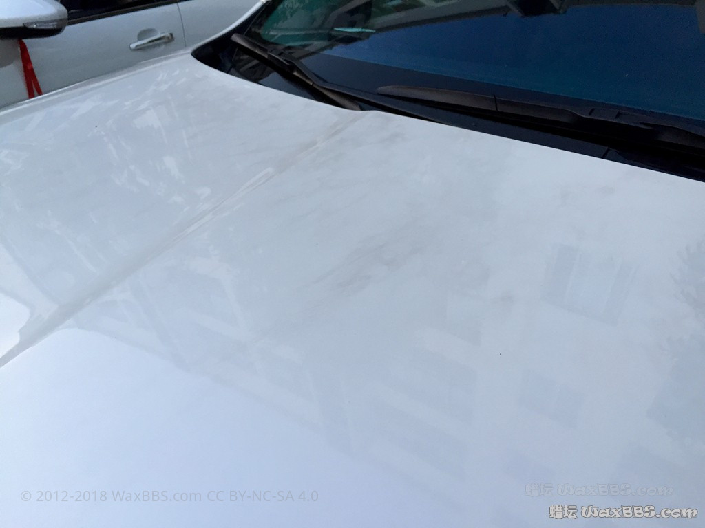

2个月之前自己小撸了一次,预洗、细节、两桶水。因为车子落地就一直打王八牌的蜡,所以没去铁粉,黏土,脱脂。
就直接上了476s。
过年回老家,场地受限制,去了洗车店洗。
年后回来就一直忙工作,周末也没有。今天媳妇去洗车店洗了一下,回来一看我惊呆了。满是黑斑。。。用湿抹布用力搽可去除。
求各位大神给看看,应该怎么去除,日后怎么保养呢。。。因为场地和工作的原因。有时候做不到一周一撸。我也知道白色车需要勤洗。
南瓜小熊
2014-05-14
最好全套流程走好再上蜡效果最好,楼主这些污渍清洁蜡可以去除,另外白色车一定要勤保养,雨后一定要洗车,不然这样的污渍还会出现
壮哥
2014-11-29
应该是雨水造成的,我打了476昨天洗车也发现了这水渍,之前打穷小子白蜡就不会
ice
2014-11-14
24
雨后没有及时洗车导致。正常情况雨后马上洗的话只要拿水冲冲就能掉,这个是典型的没洗干净吧....
